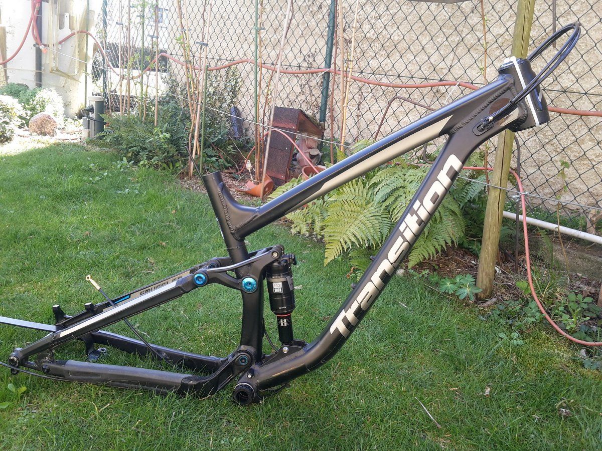

dann hier mal ein Bildchen von meinem letztens

Hier mal meine aktuelle Ausstattungsliste:
Rahmen: Transition Smuggler 17 (L)
Gabel: Rock Shox Yari 140
Dämpfer: RockShox DebonAir RT3
Laufräder: Hope Pro2 + WTB KOM i23
Steuersatz: Works Components -1 Grad
Kurbel: SRAM X01 + 32T + RF Boots
Bremse: Saint BR-M810 + XT Hebel
Schalthebel: XT SL-M8000
Kassette: Sunrace 11-46
Schaltwerk: XT RD-M8000 SGS Schaltwerk
Kette: SRAM PC X-1
Stütze: KS Supernatural 150
Sattel: Fizik Tundra 2
Lenker: Easton Haven 750 Carbon
Vorbau: Easton Haven 55
Pedale: Superstar Flats
Griffe: Ergon GE2
Reifen VR: Baron 2.4
Reifen HR: Minion SS
Muss mir noch Reifen für den zweiten Laufradsatz überlegen. Zudem noch ne neue Stütze, die Revive wäre schon toll, weiß aber noch nicht ob ich bereit bin soviel Geld auszugeben.
Nachtrag:
die Präzisionswaage ist bei genau 14kg stehen geblieben. Da bin ich sehr zufrieden, ne 13 davor klingt dann schon wieder so nach Leichtbau, gar nicht mein Ding :D
