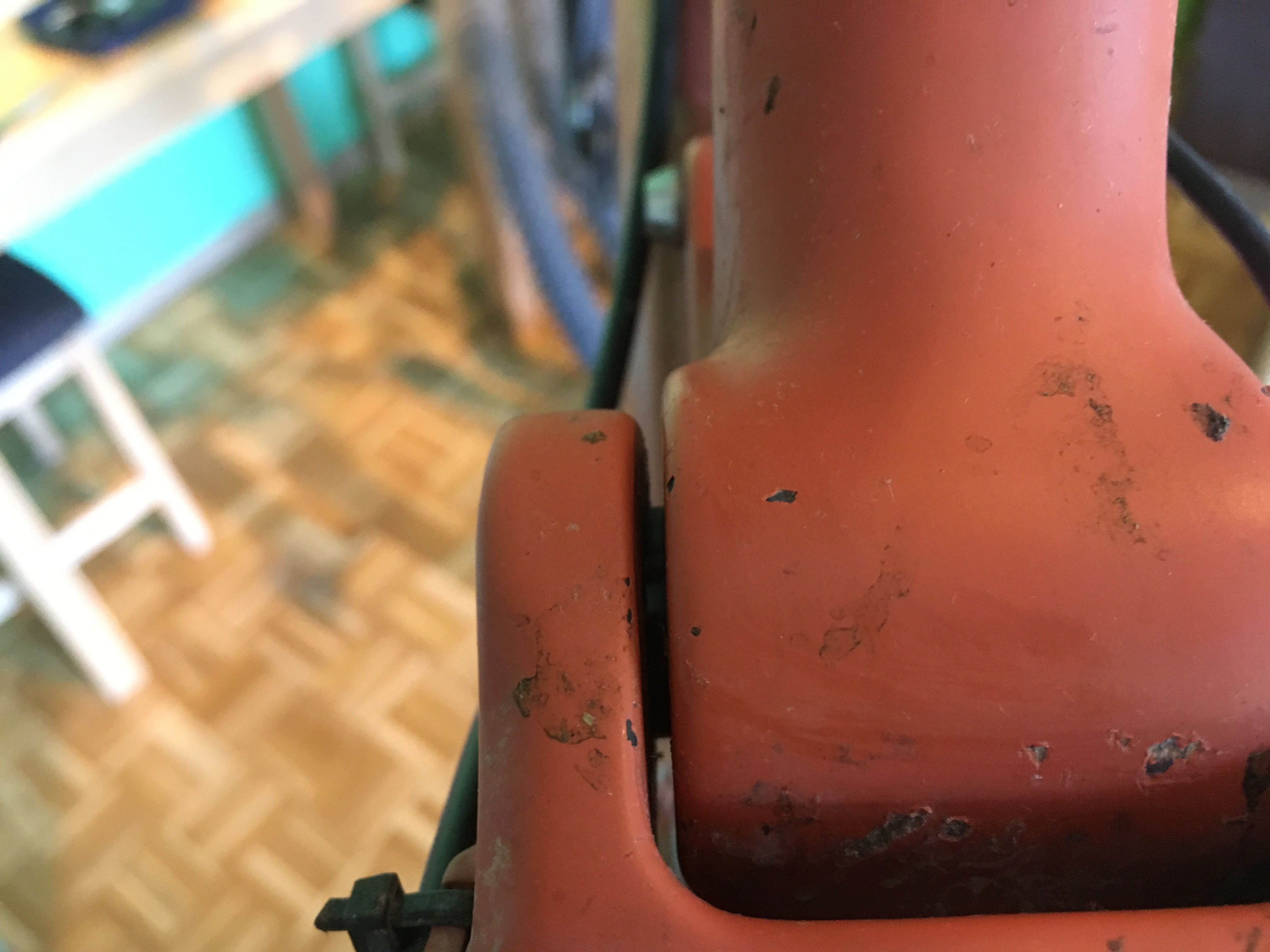

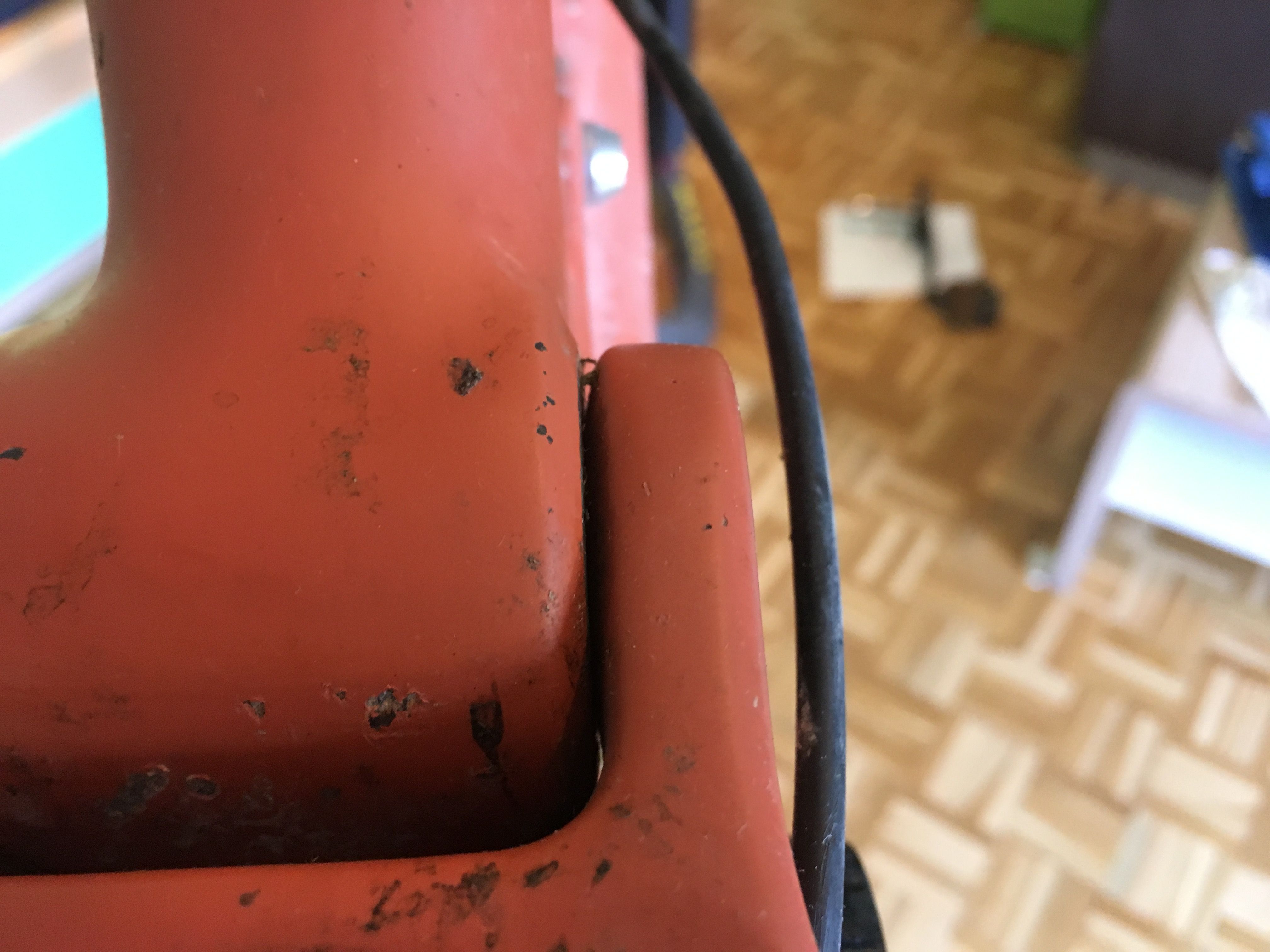

Mir ist gerade aufgefallen, dass bei meinem Smuggler der Hinterbau relativ asymmetrisch am Hauptlager sitzt. Jetzt würde mich interessieren, schaut das bei euch auch so aus?
Der Bolzen ist natürlich mit dem korrekten Drehmoment angezogen. Spiel ist keins vorhanden, zumindest nicht fühlbar.
Anhang anzeigen 889354Anhang anzeigen 889353
Ich zitiere mich mal selber diesbezüglich. Antwort von Transition: In der Toleranz, kann vorkommen.
Somit kann ich wieder beruhigt schlafen.
Habe übrigens nun alle Lager kontrolliert und mit Fett gefüllt.
Ich denke das wäre doch gleich Anfangs empfehlenswert gewesen, da fast alle (außer Main Pivot und Rocker) trocken liefen. Die Lager vom Main Pivot werden auch wohl als erstes fällig werden. Diese laufen trotz guter Fettfüllung schon etwas rau.
