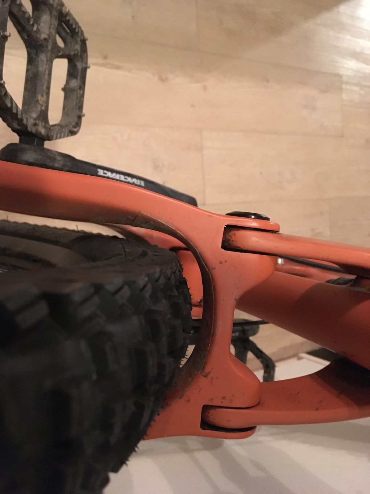

Baron Projekt 2,4 auf WTB i29 Felge im Alu Smuggler V1 (2016) - Fail!
Direkt nach dem Einbau dachte ich noch: Knapp, aber kann man versuchen. Nach einer Nacht stehen schleifen jetzt die Stollen an der Strebe... :aufreg:

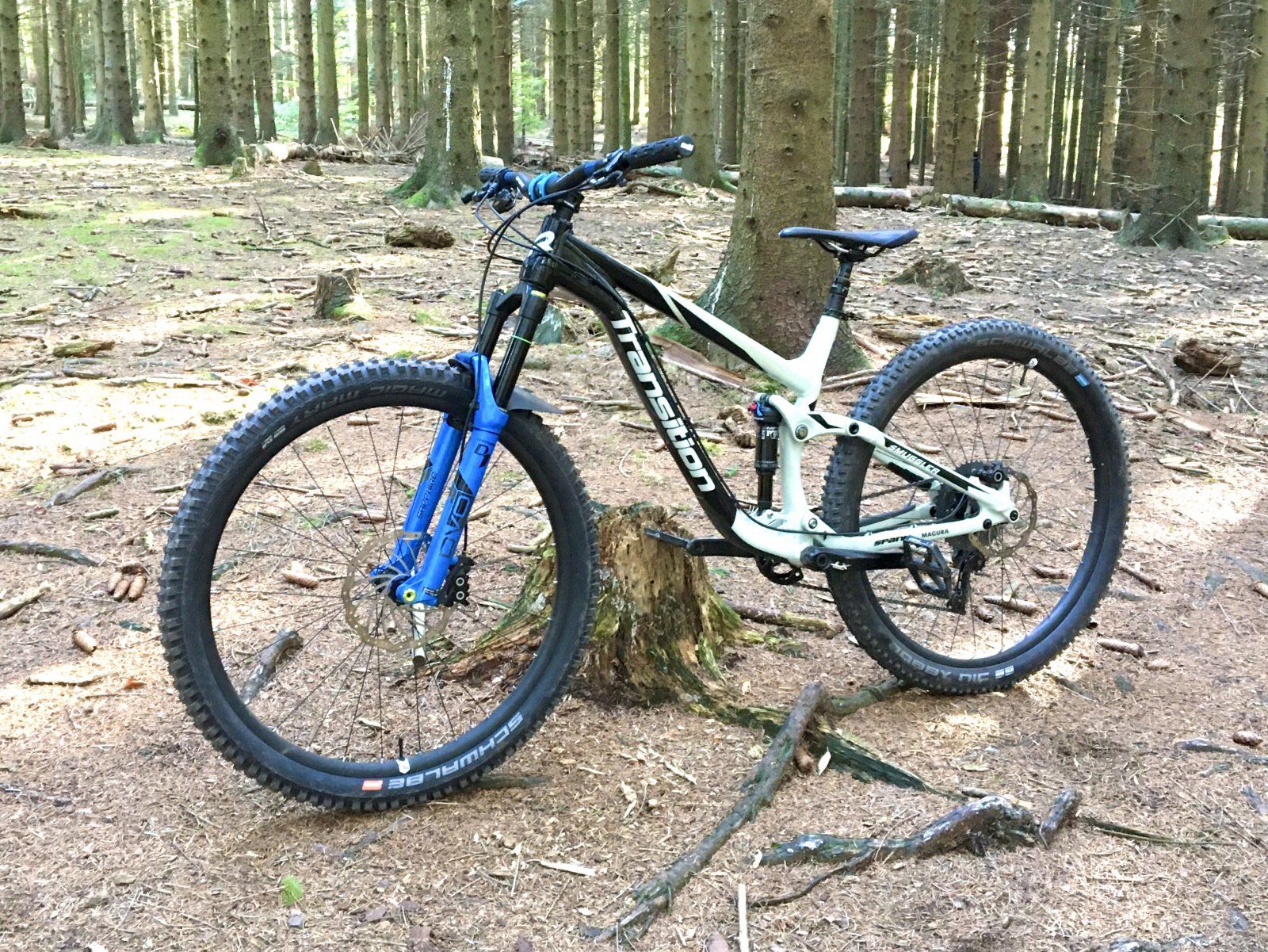

Ne kleine Runde durch den Wald. Herrliche Stimmung im Herbst...
Neu sind hinten Wolfpack Trail, vorne Kenda Hellkat Pro ATC, Bremsscheiben Galfer Wave vorne 200mm und hinten 180mm und vorne der silberne Guide Sattel zusammen mit Trickstuff Power Belägen. Über den Winter kommt hinten auch noch ein Guide Sattel dran.
Macht immer noch sehr viel Spaß

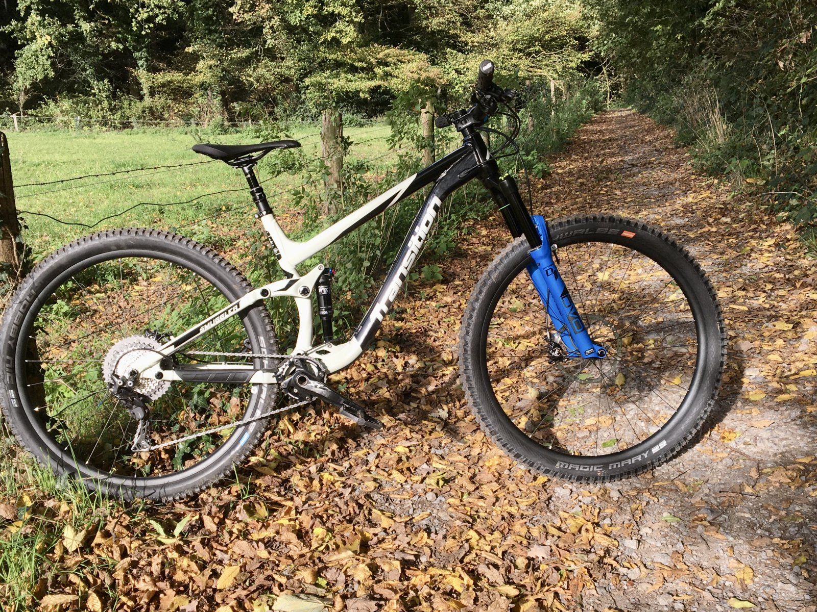

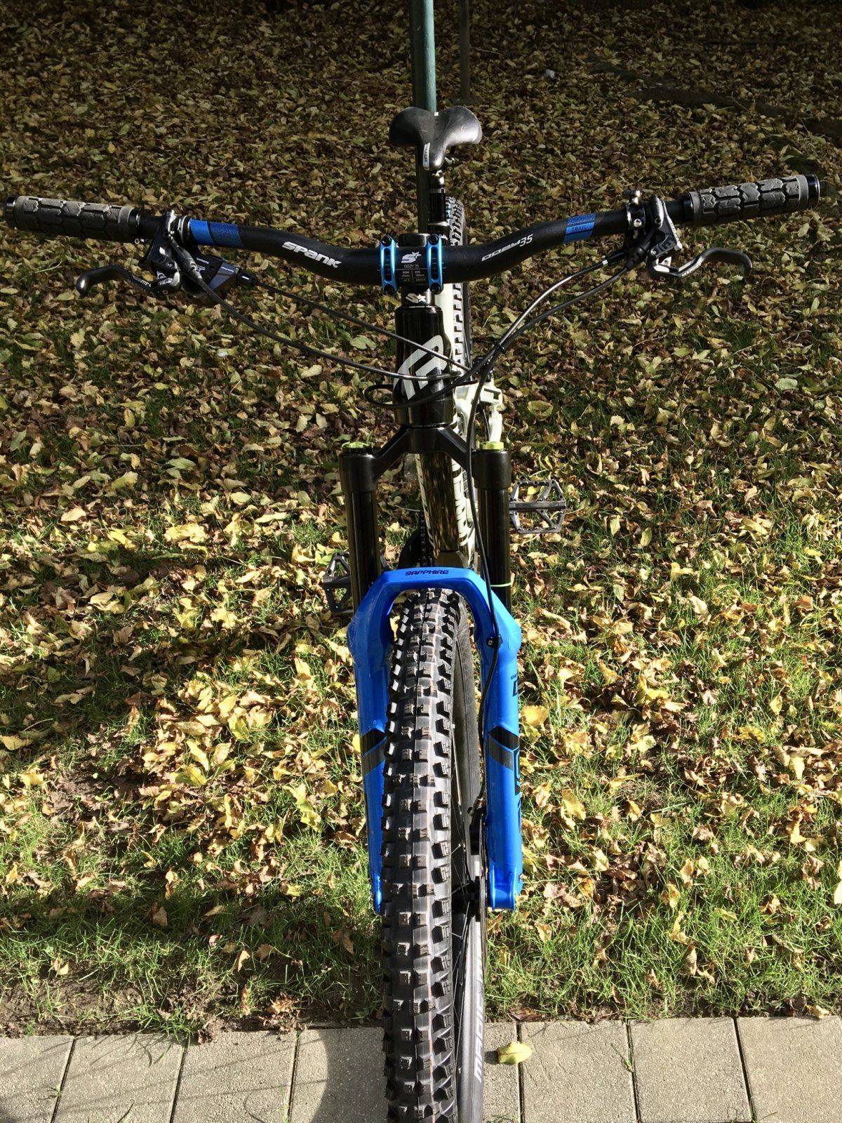

Nabend, dann mach ich es mir hier auch mal bequem.
Umstieg vom Patrol aufs Smuggler 18
DVO Sapphire, Fox Dps, XT, BC Loamer. Spank Cockpit.
Man macht das Radl Spaß ?

Ja getauscht
Geo passt mir sehr gut und das Rad gefällt mir (auch wenn mittlerweile andere Hersteller nachgezogen haben) noch immer sehr sehr gut
Vom Gewicht bin ich positiv überrascht

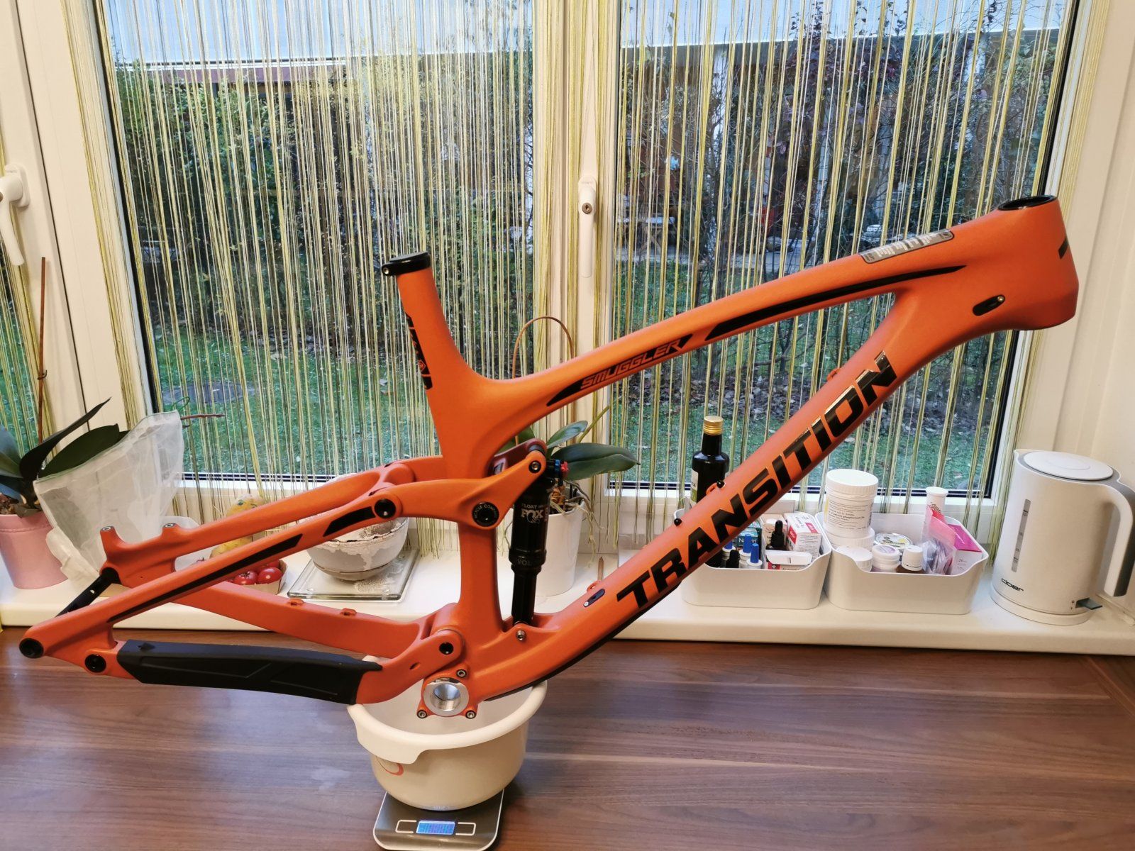

Gutes Kilo zum Alu Rahmen gespart
Mit der Geo von den 2018er Modellen war Transition halt der Zeit voraus, wenn man sich anschaut wie jetzt, mehr als zwei Jahre später, die anderen Hersteller nachziehen.
Jo Gewicht passt auf jeden Fall für so einen Rahmen, vorallem bei XL. Bei mit hats glaub ich glatte 3100g angezeigt, aber die Waage ist auch nicht die Genaueste.

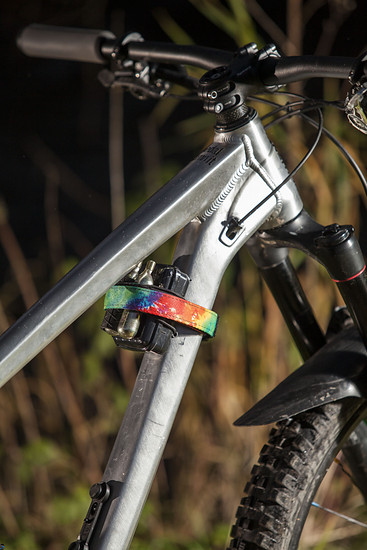

Nabend Leute.
Ich will euch auch mal teilhaben lassen an meinem Aufbau.:
gebraucht gekauft im oktober 2018 in schwarz vom kollegen. aus neugierde wie sich wenig federweg und moderne geometrie (im vergleich zum speci enduro 2014 L 29") fahren lässt.
also schnell die teile getauscht (war ja alles passend bis auf das tretlager) und go.
auf der ersten ausfahrt trotz weniger federweg zügiger, entspannter und subjektiv "besser" auf und im fahrrad.
bis ins frühjahr 2019 gefahren. teile zurück ans enduro. nach 50m: sturz. nach weiteren 30 minuten: sturz.
mir war klar: auf eine alte geometrie kann ich nicht mehr und will ich nicht mehr zurück.
das enduro kam weg. das smuggler blieb.
nun als "struggler" im raw look. manchmal mit kofferraum und den nötigen dingen wie (ersatzschaltauge, maxxalami, bremsbeläge, ersatzventil usw):
ich selbst bin 189, schrittlänge 92 cm.
50er vorbau, negativ montiert. passt wunderbar!
