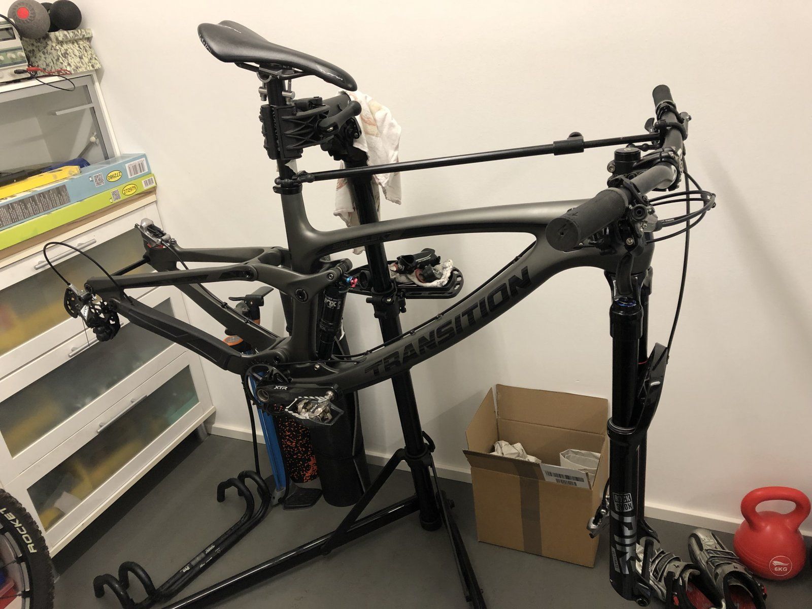

Alu Smuggler Rahmen ging heute auf die Reise - dafür ists carbon Smuggler faaast fertig :)

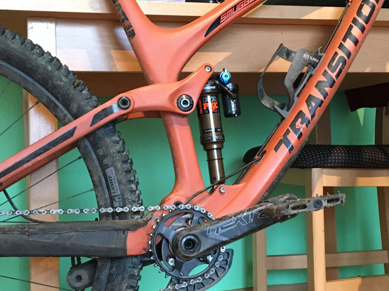

Ich bin jetzt auf eine 36er vorne und einen DPX2 hinten umgestiegen. Das hat sich gelohnt und liegt so was von satt.
Welchen Tune hat den dein dpx2? Aftermarket oder was Spezielles?
Der stammt aus einem Santa 5010 2020 und hat schon einen ungewöhnlichen Tune: Compression und Rebound low, dazu ein Reiz mit A, L+ und M. Die Luftkammer ist auch keine LV sondern eine LCR. LCR hat mehr Positivvolumen, was sie etwas linearer macht. Fahre mit einem 0.86 Spacer in der Kammer bei 75 KG Gewicht.
Vorher hatte ich kurz einen DPX2 Performance aus einem Stumpjumper Eva ausprobiert. Da war die Druckstufe fix mit M+. Das hat überhaupt nicht gepasst.

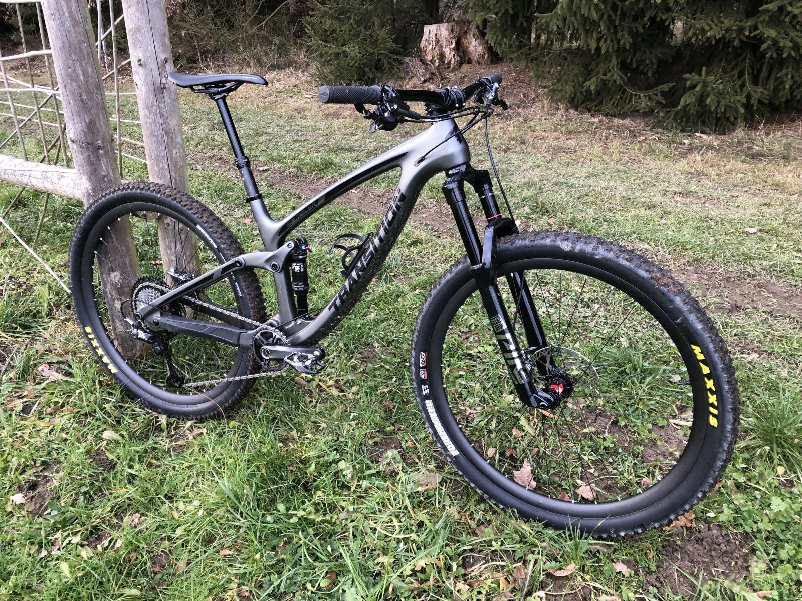

So, nun ist mein Smuggler auch fertig und hab schon die ersten Trails bezwungen ? Macht total Spaß!

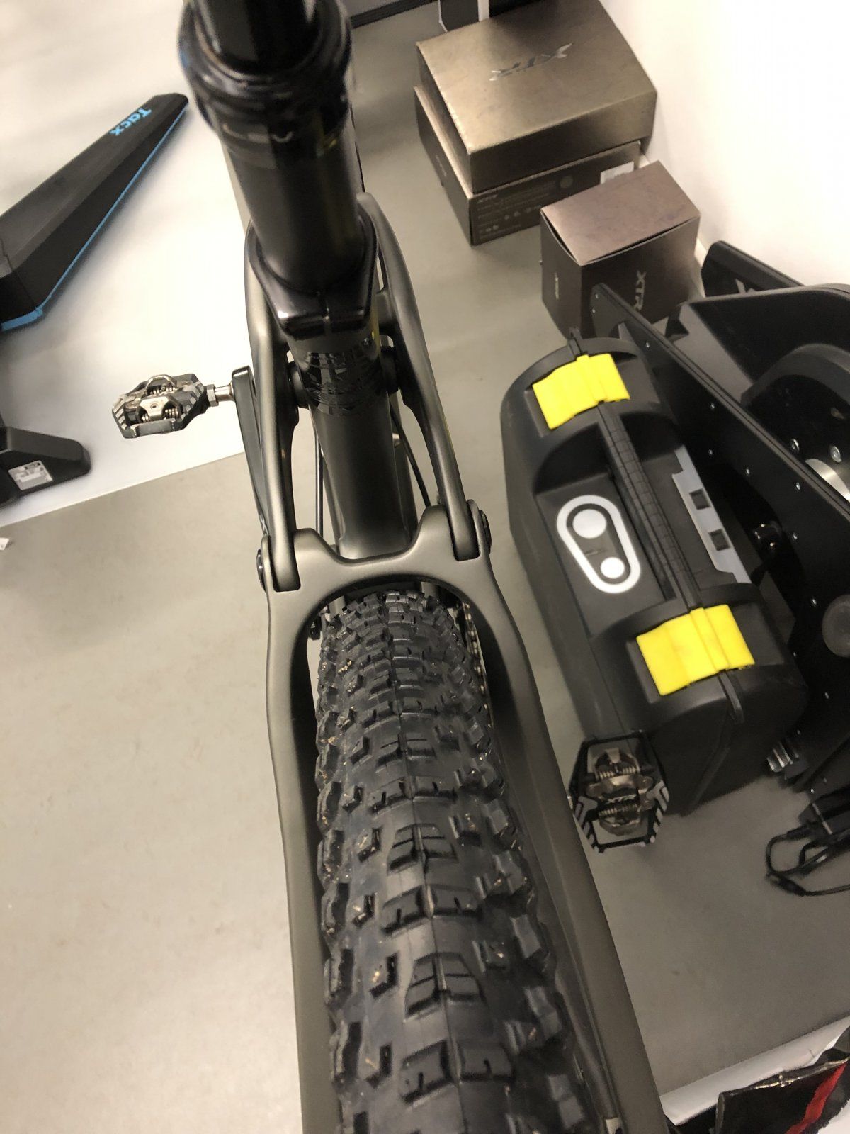

Hinten ist ein Rekon in 29x2,4 oder? Passt der gut rein?
Fein geworden
Gefällt mir auch sehr gut das graue :)
Finde der Rekon 2.4 hat gerade noch genügend Platz. Vorne hab ich den Forekaster 29/2.35 drauf. Bin die Kombi schon auf meinem 27.5er Intense gefahren und war happy damit. Sind halt auch für die Größe einigermaßen leicht und bieten dennoch sehr guten Grip. So bin ich auf ein fahrfertiges Gesamtgewicht inkl. Pedale und Flaschenhalter, von 11,85 kg gekommen.
