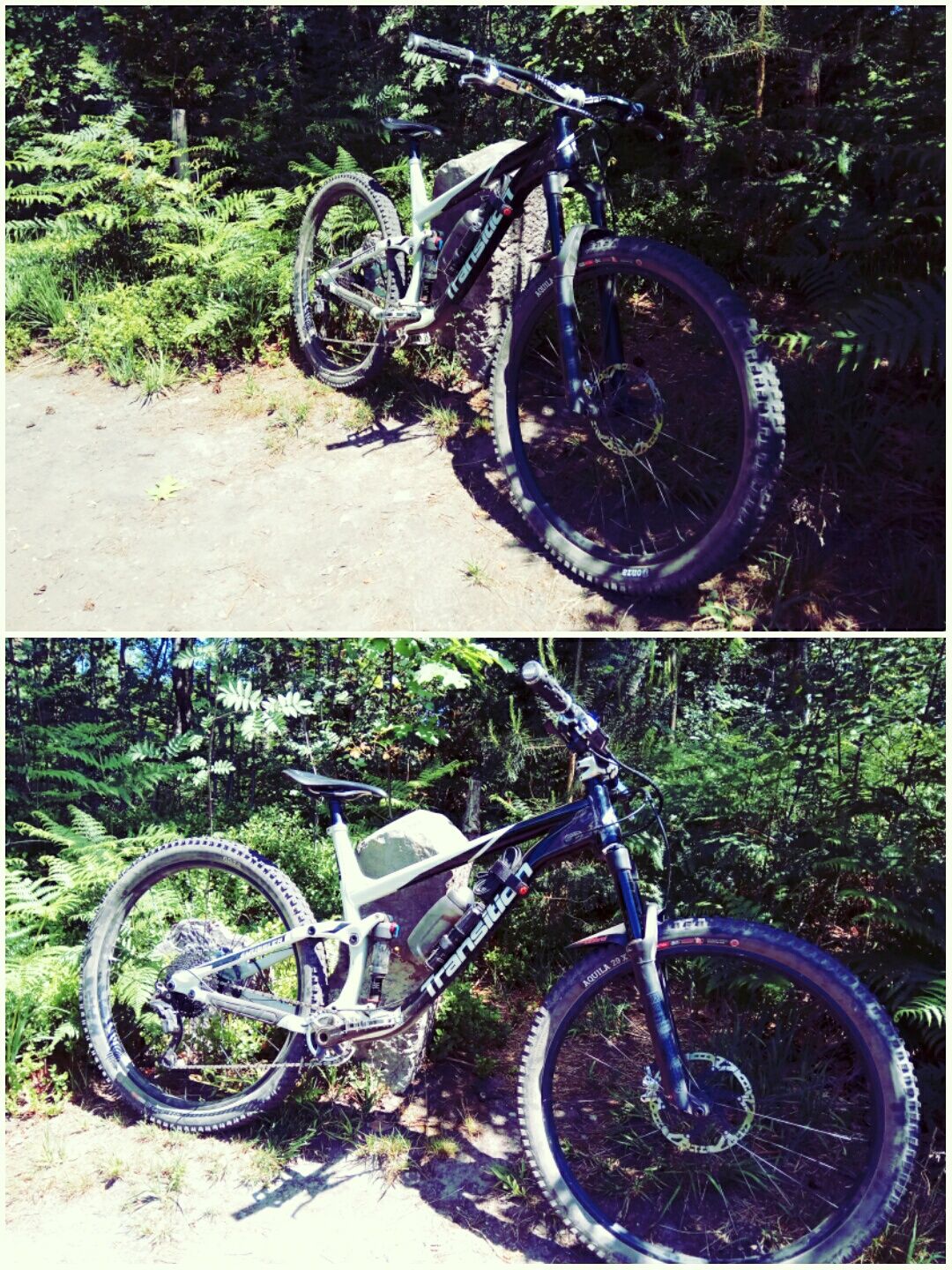

Hier auch mal wieder ein paar aktuelle Bilder von meinem Smuggler
Gab noch paar Änderung wie neuer LRS Hope Pro4 Evo mit Stans MK3, OneUp 180er Stütze, Antrieb Mix und die 34 AWK gegen ne MRP Ribbon Coil getauscht.
Fazit: Enduro steht fast nur noch im Keller ?

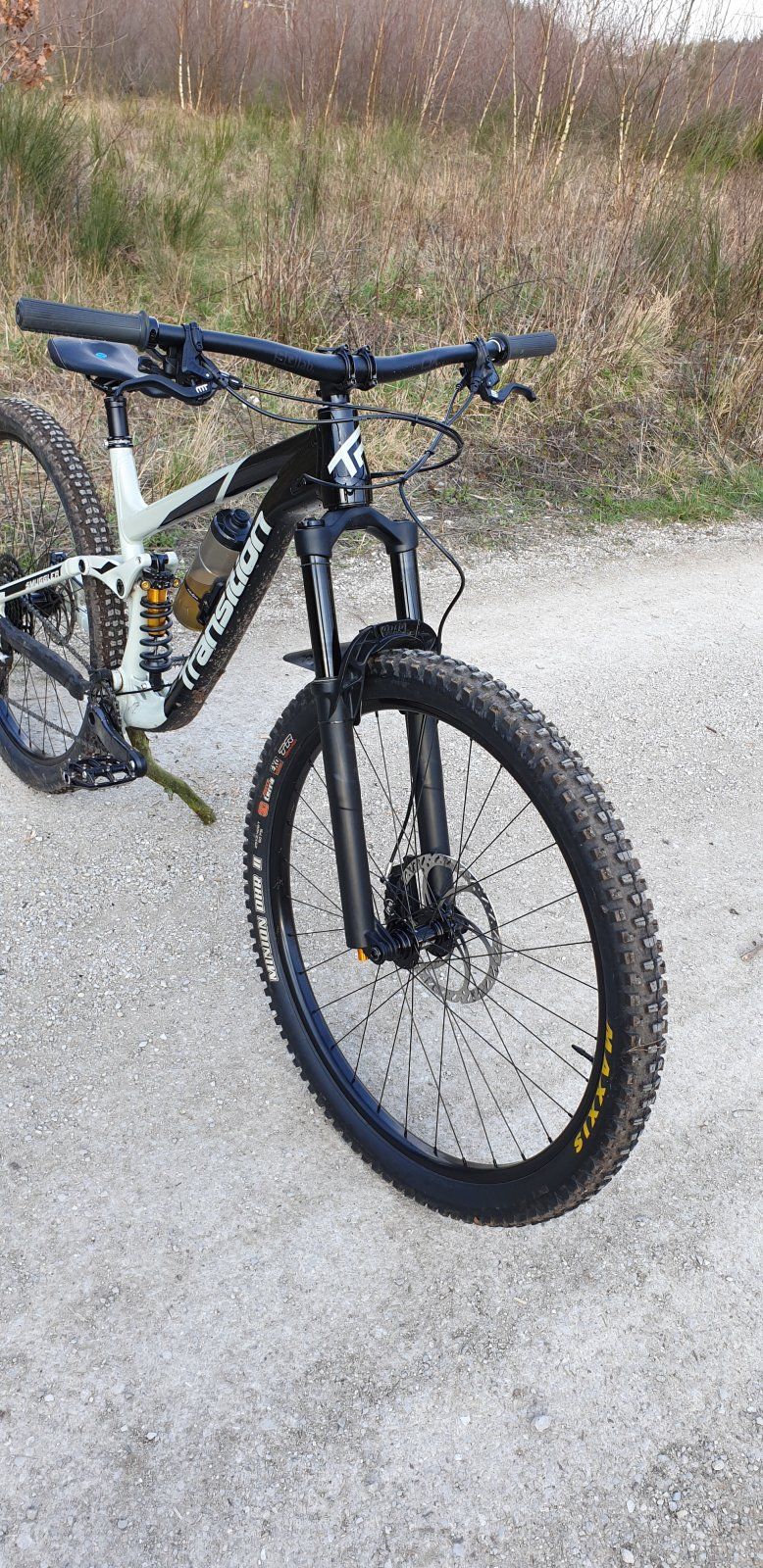

Neuer Vorderreifen für das Smuggler.
Dissector 2.4 WT auf 30mm Newmen Felge.
Passt gut zum Rad, rollt sehr leicht und erzeugt ein flottes Handling.

Der Reifen würde mich auch interessieren - halt uns am laufenden 8-) hab momentan den Aggressor vorne, bin eigentlich ziemlich zufrieden, macht aber im feuchten sehr schnell zu und reinigt sich nicht so gut..
Der ist ja auch grundsätzlich als Hinterreifen gedacht... Gibt's auch nur in Dual was vorne auch nicht optimal ist grad wenns feucht wird.
Hi, ja danke, war mir schon bewusst, fahr ihn am Enduro auch hinten, aber hat ziemlich gute Rolleigenschaften bei vergleichsweise gutem Grip im trockenen, und weil er schon mal da war, wars einen Versuch wert. Ich bin auch nicht unzufrieden mit dem Reifen an der Front, aber wenns was geeigneteres gibt mit guten Rolleigenschaften..
Ich bin weiterhin sehr zufrieden.
Durch WT ist er auf einer 30mm Felge eher rund, statt eckig, und agil.
Mir gefallen solche Profile (die Mitte rollt und bremst gut) und man muss auf die Außenstellen drücken.
Komme sonst vom HR II.
