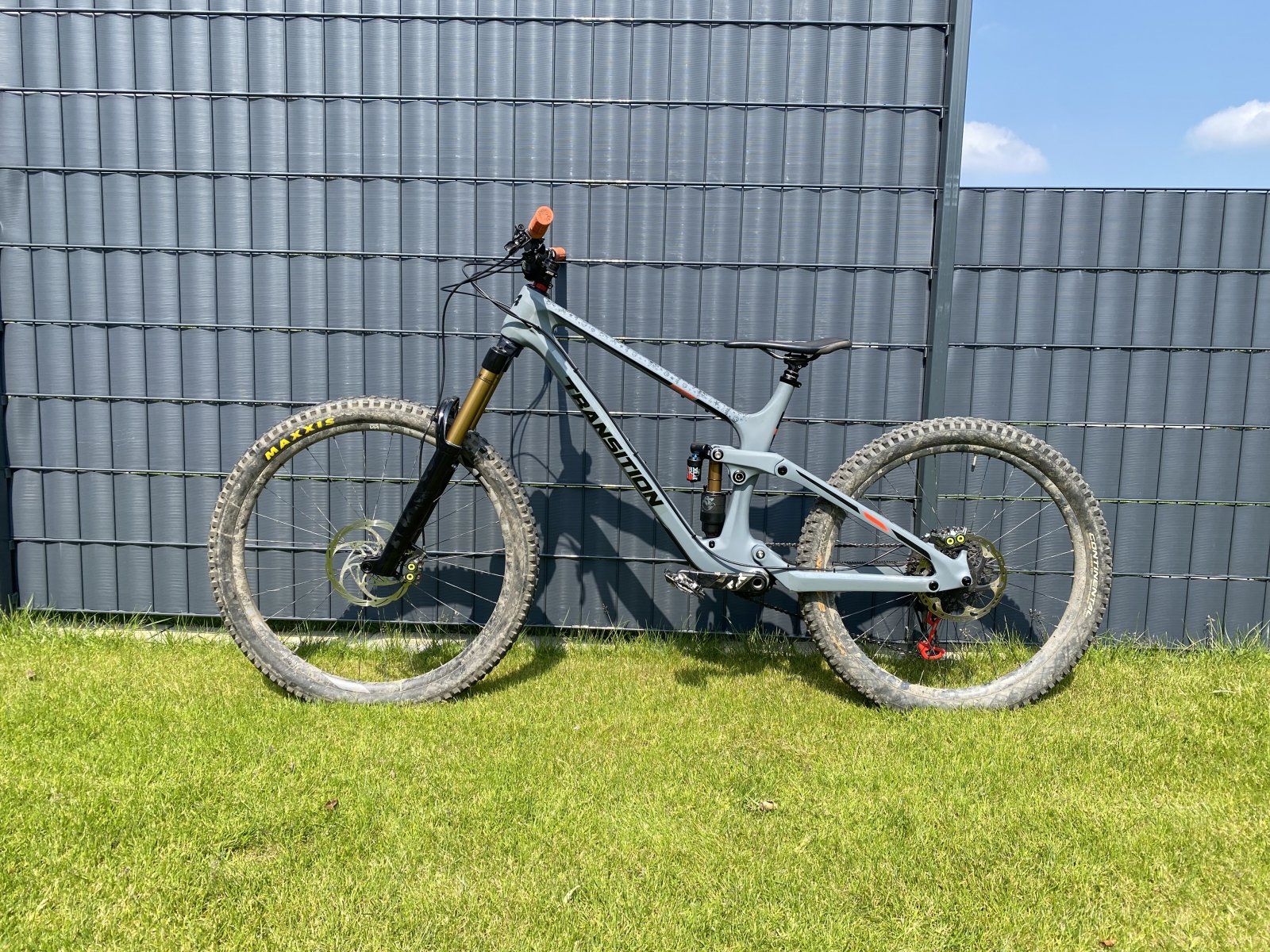

Ich wollte meins mal auf Mullet umstecken. Bist du es denn jetzt schon als pures 29er gefahren?So das Schaltwerk mit Kabel ist dran.
Im Moment sind noch falsche Laufräder vom Trailbike drauf (unfreiwilliges Mullet). Daher kommt’s auch noch unter 15kg in XL.

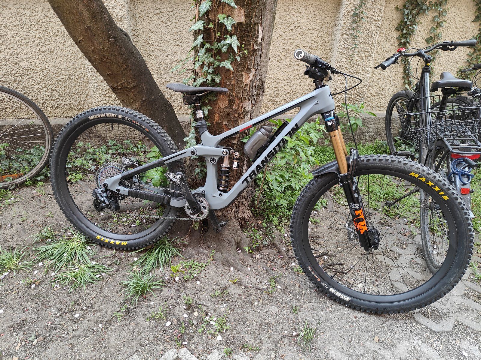

Leider nicht. Aber bald ...Ich wollte meins mal auf Mullet umstecken. Bist du es denn jetzt schon als pures 29er gefahren?
Anhang anzeigen 1465571Hab mal n bissl umgebaut... Geht wie der Teufel!

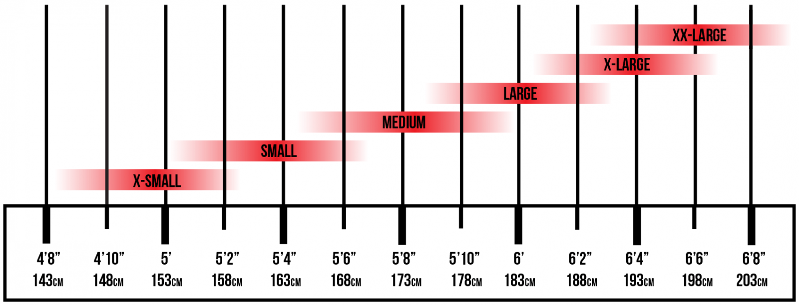

Danke für dein Feedback, die Tabelle hatte ich auch schon gesehen, was komplett gegen die Reach Werte spricht. Aktuell würde ich auch eher zu L tendieren, da der Rahmen und das Sattelrohr sehr niedrig sind.Vom Sizing guide auf der Transitionwebseite bist du mit 1,81m ziemlich genau in der Mitte von L.
Da der Trend ja zu "longer&slacker" geht, ist es schwer 1:1 nach dem Reach zu gehen. Ich hab vor Jahren auch mein Propain mit 450mm Reach gefahren (das war damals XL) und jetzt fühlt sich das Spire in XL "normal" an.
