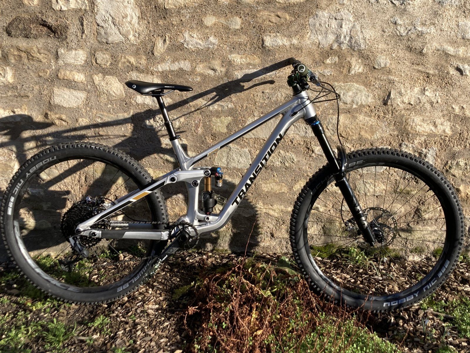

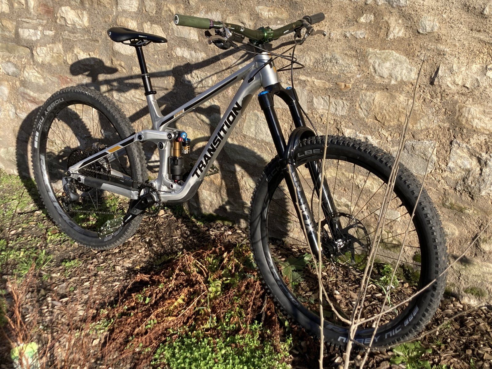

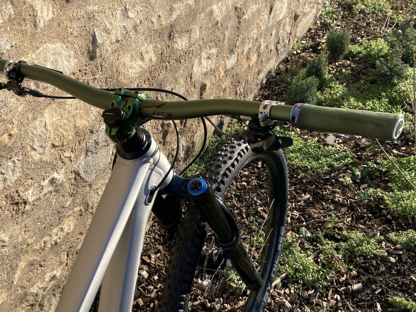

Mein Hobel für 2022 😎! Bei den Griffen bin ich noch nicht sicher welche dran bleiben 😜

Was fährste für einen Dämpfer, Feder, Gewicht? Was sind so die größten Features, die du bisher damit gemacht hast?
SD Coil Ult. mit 450er Feder bei ca. 88-90 kg Fahrfertig.
Bin bisher nur Hometrails mit Drops bis max. 1,5 m gefahren. Keine Ahnung Wie sich’s bei höheren Drops bezüglich Durchschlag verhält. Bin aber jetzt eh nicht so der Fan von fetten Jumplines. Lieber steil und technisch.

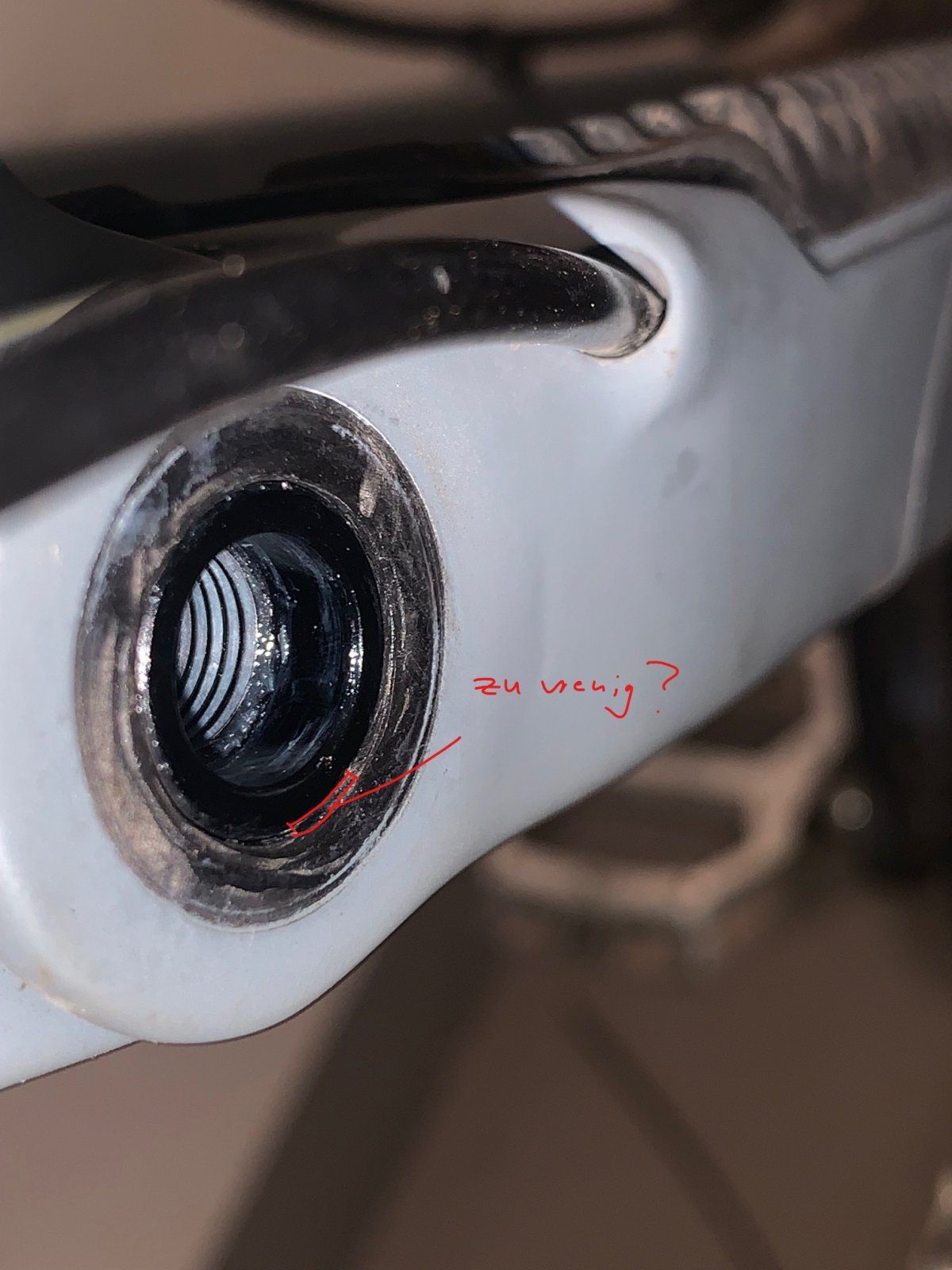

Bei PB ist die Theorie das es an den geringen Überhängen der Hardware liegt. Siehe Foto von mir. Ich konnte aber feststellen das die Lager einfach hin sind an der Kettenstrebe. Kann seitliches Spiel in den Lagern feststellen wenn ich meinen Finger reinstopfe. Gegenüberliegende Seite ist ok.

Komisch das es anscheinend nur die Drive Side betrifft. Hast du reklamiert?
Meine Rocker Lager laufen auch schon sehr rau und ich bin damit nur in 2021 1 Wo in Serfaus gefahren.
Wenn ich den Austauschrahmen bekomme werd ich auch noch mal alles prüfen.
Reklamation läuft. Hab mir schonmal Lager bestellt falls es zu lange dauert. Hoffe einfach das es sich damit erledigt hat. Mit 1mal pro Jahr Lager tauschen könnte ich leben. Hoffe das es nicht häufiger fällig ist xD. Hab ca. 10.000 TM auf dem Bike. War kurz mit losem Hauptlager unterwegs (auf einer Ausfahrt war es am Ende lose) vielleicht hat das sich irgendwie negativ auf die anderen Lager ausgewirkt.
