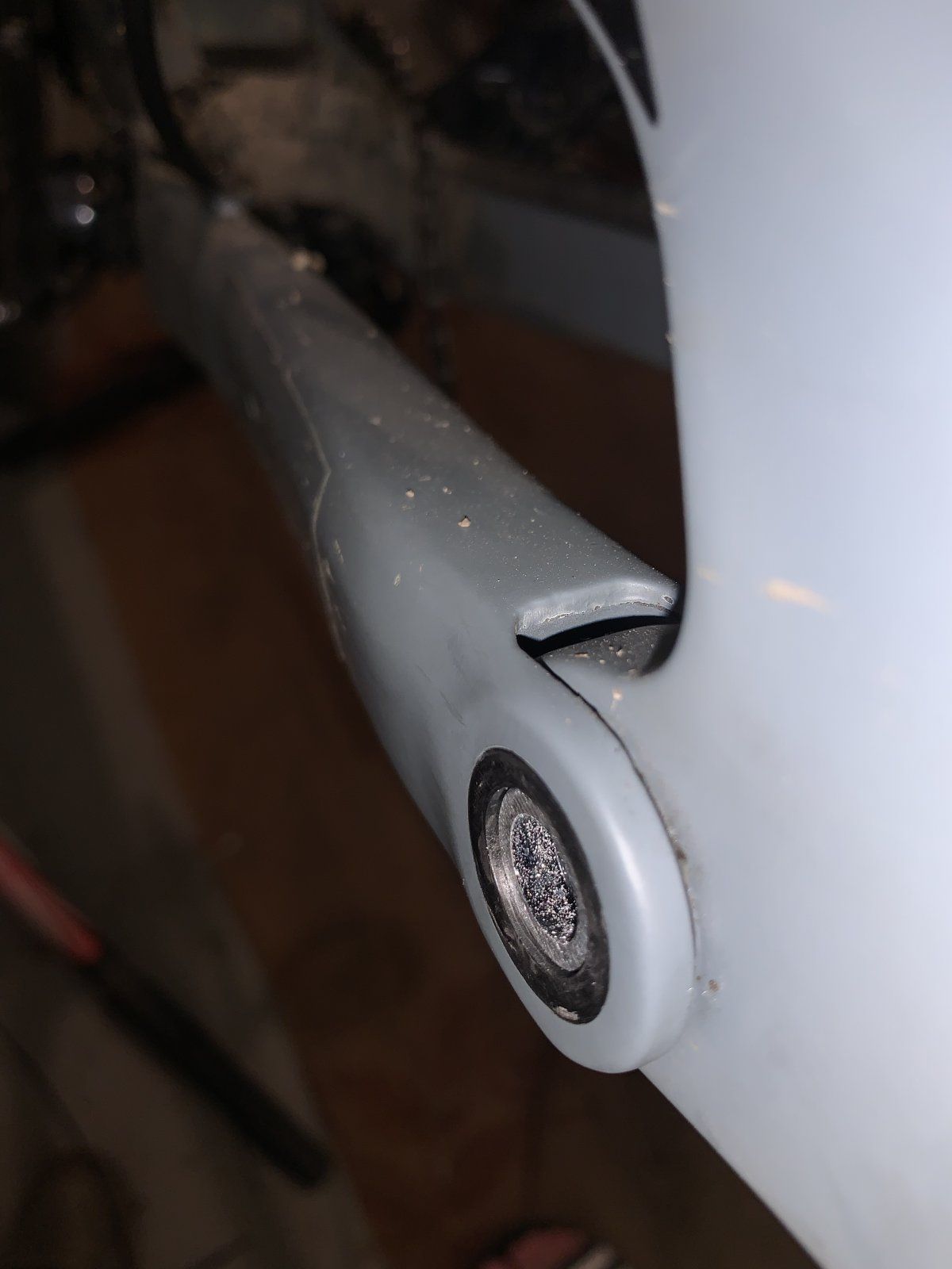

Bei PB ist die Theorie das es an den geringen Überhängen der Hardware liegt. Siehe Foto von mir. Ich konnte aber feststellen das die Lager einfach hin sind an der Kettenstrebe. Kann seitliches Spiel in den Lagern feststellen wenn ich meinen Finger reinstopfe. Gegenüberliegende Seite ist ok.

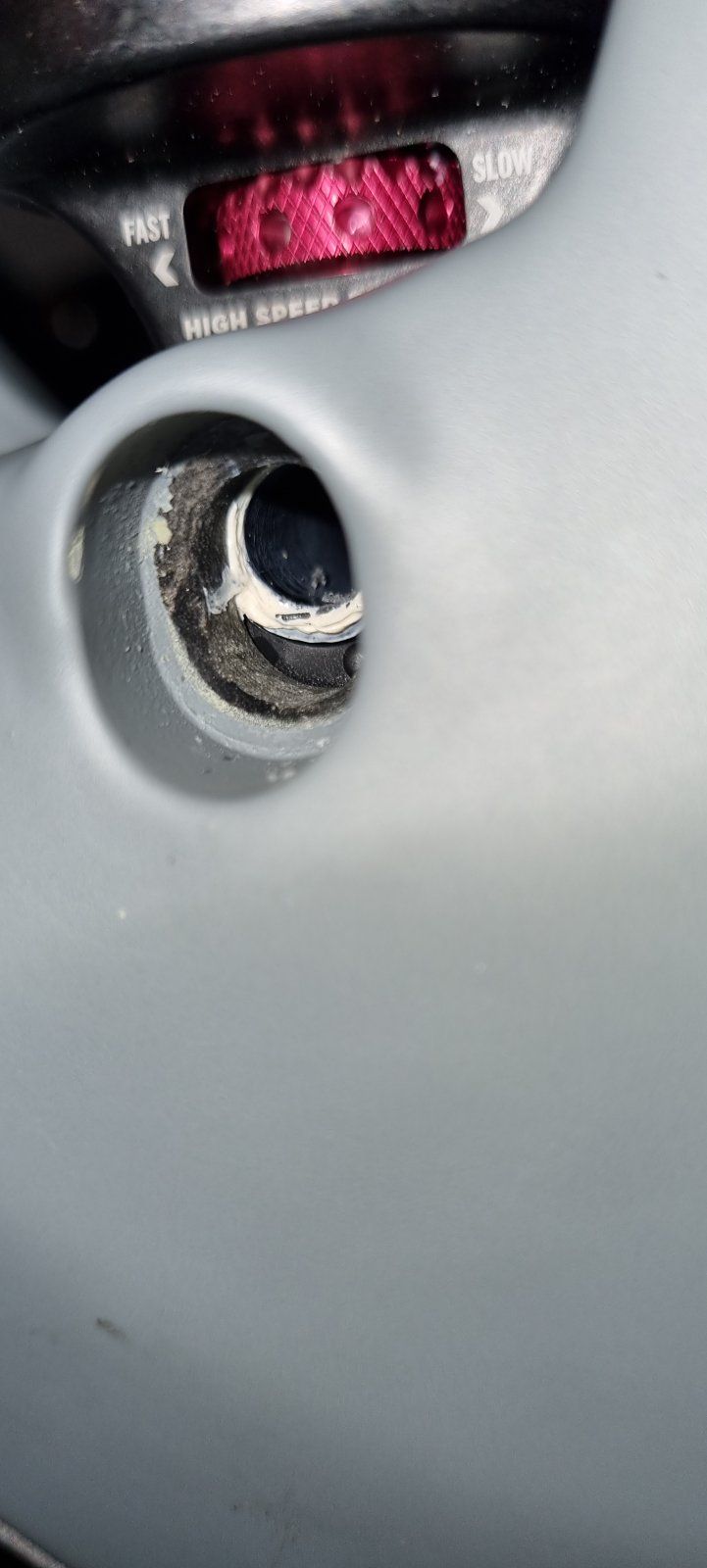

Ich bin aktuell dabei das Bike aufzubauen und wollte direkt den Geo Adjust Chip drehen. Allerdings bekomme ich die Dämpferschraube (Nr. 34) nicht gelöst. Die Schraube ist doch ganz normal Rechtsgewinde, oder nicht?
Falls ja, dann ist Sie so fest, dass sich mein Inbus in Dieser verewigen will. Hat jemand nen Tipp wie ich die herausbekomme ohne zu bohren?
Hat dein Händler da vielleicht sehr großzügig loctite verwendet? Tendenziell ist gewalt ja eher schlecht. Die schraube soll ja mit 10nm angezogen sein und ließ sich bei mir auch problemlos lösen. Mach doch mal fotos von beiden seiten. Ein bild sagt ja bekanntlich mehr als 1000 worte
Bei mir ist die Schraube etwas in der Flip Hülse verklemmt gewesen. Musste diese nacharbeiten.

Die Schraube an sich lässt sich beim Lösen ganz kurz drehen (ca. 30°) aber dann wird Sie auf einmal wieder sehr fest. Ich hab dann erstmal aufgehört, da ich doch etwas angst hatte irgendwas zu beschädigen.

Schraube ist raus.
Das Lösemoment war definitiv > 25 Nm, genau konnte ich es nicht messen da mein Drehmo nur bis 25 Nm macht. Ursache war das Gewinde vom Flipchip, welches total im Ar*** ist.
Hab das Gewinde nachgeschnitten und nun gehts einigermaßen.
Was mir aber noch mehr zu denken gibt, die Schraube war ohne Schraubensicherung aber mit reichlich Fett montiert...das ist schon ein Armutszeugnis. Hab darauf direkt alle anderen Schrauben kontrolliert und siehe da, alle ohne Schraubensicherung.

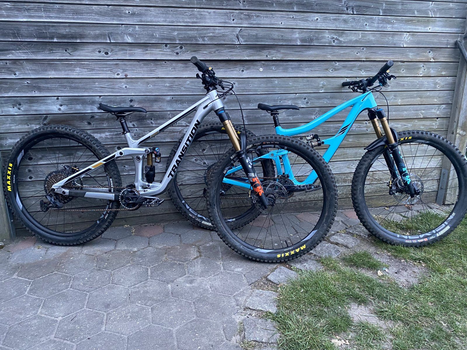

Ich habe schon lange mit einem 29er-Enduro geliebäugelt, das mein Nomad würdig ersetzen kann.
Gestern kam mein Spire-Rahmen in der Post ... Aufbau ist zu 75% fertig (nur alle Leitungen vom alten Rahmen sind zu kurz o_O). Weiß nicht, wie ich bis zum Feierabend überleben soll, um das Teil fertig zu bauen...
