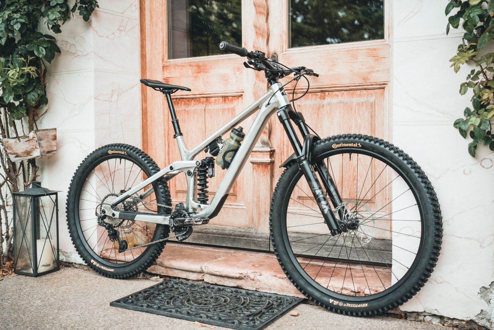

nachdem ich hier schon die ein oder andere Inspiration raus gezogen habe wollte ich mein fertig gestelltes Spire auch mal zeigen. Habe das Bike als Mullet aufgebaut.
Danke auch an @KHUJAND für die gute Arbeit!
Den ersten Test am Wochenende bei der Chilli Enduro in Latsch hat das Bike sehr gut bestanden.
Lediglich mit der Federhärte muss ich noch etwas rumexperimentieren.
Mit der 38 komme ich deutlich besser klar / mehr Gegenhalt und steht höher im Federweg wenns mal richtig rumpelt. Daher wirds keine ZEB ;)

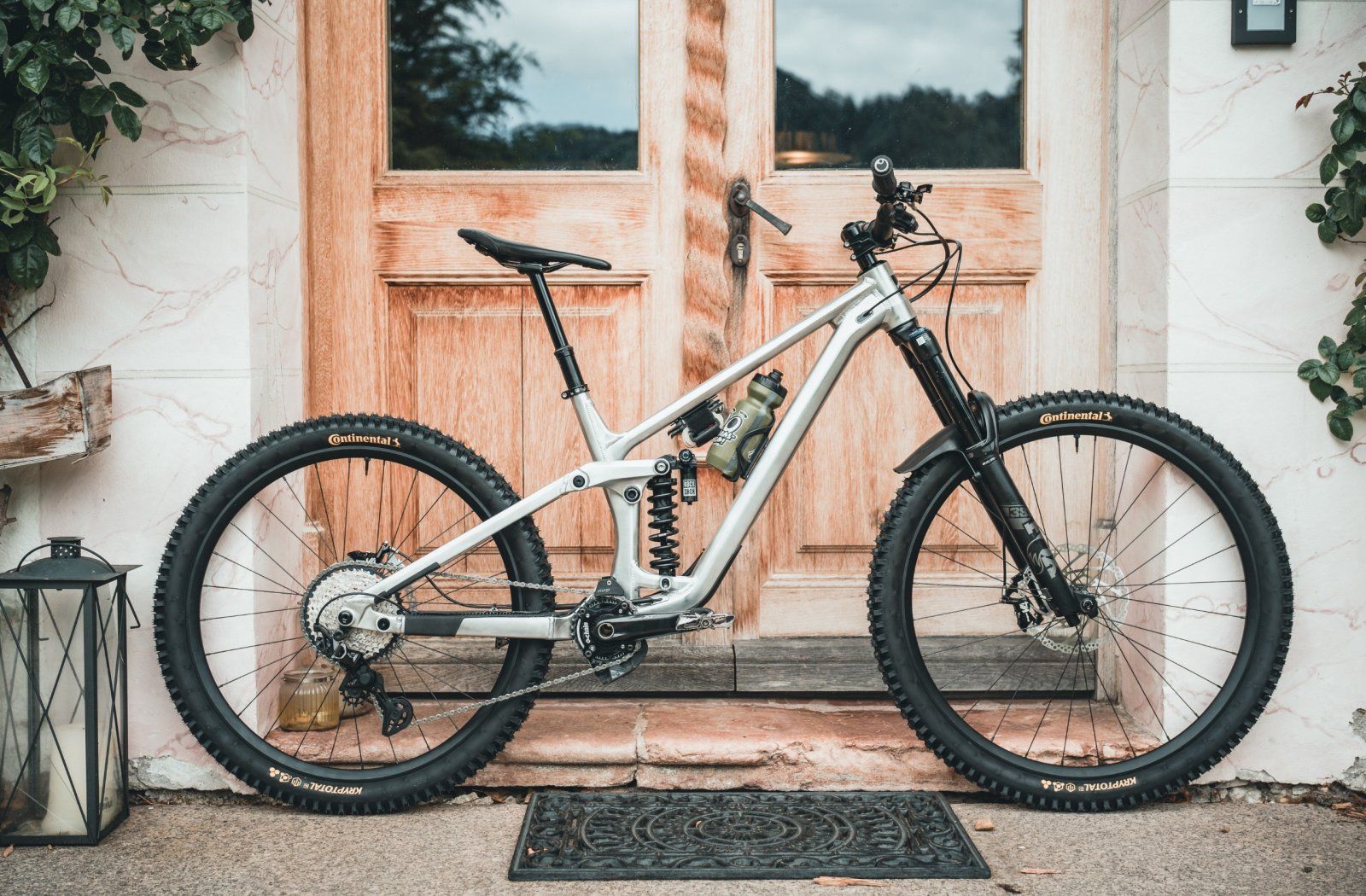

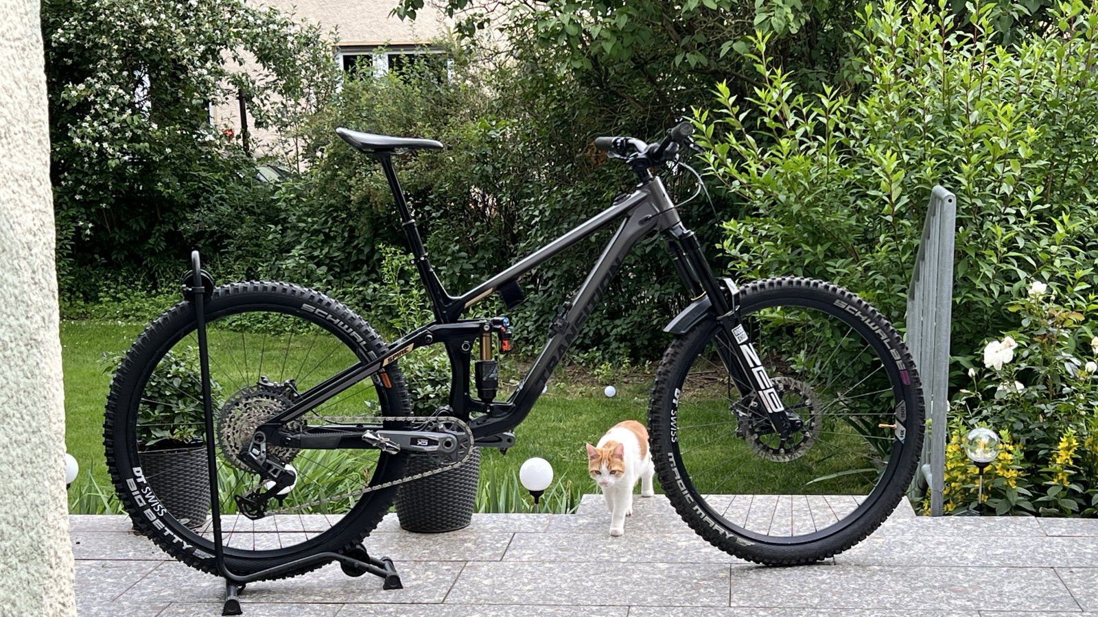

Neu sind Big Betty hinten und OneUp-Cockpit.
Nachdem der Raw-Rahmen gegen diesen hier getauscht wurde, hat mich der silberne Vorbau mehr gestört als ich zunächst zugeben wollte. OneUp-Lenker weil ich dann komplett auf schwarz wollte.
Fehlen evtl. noch neue Gabel-Decals (Empfehlungen?)

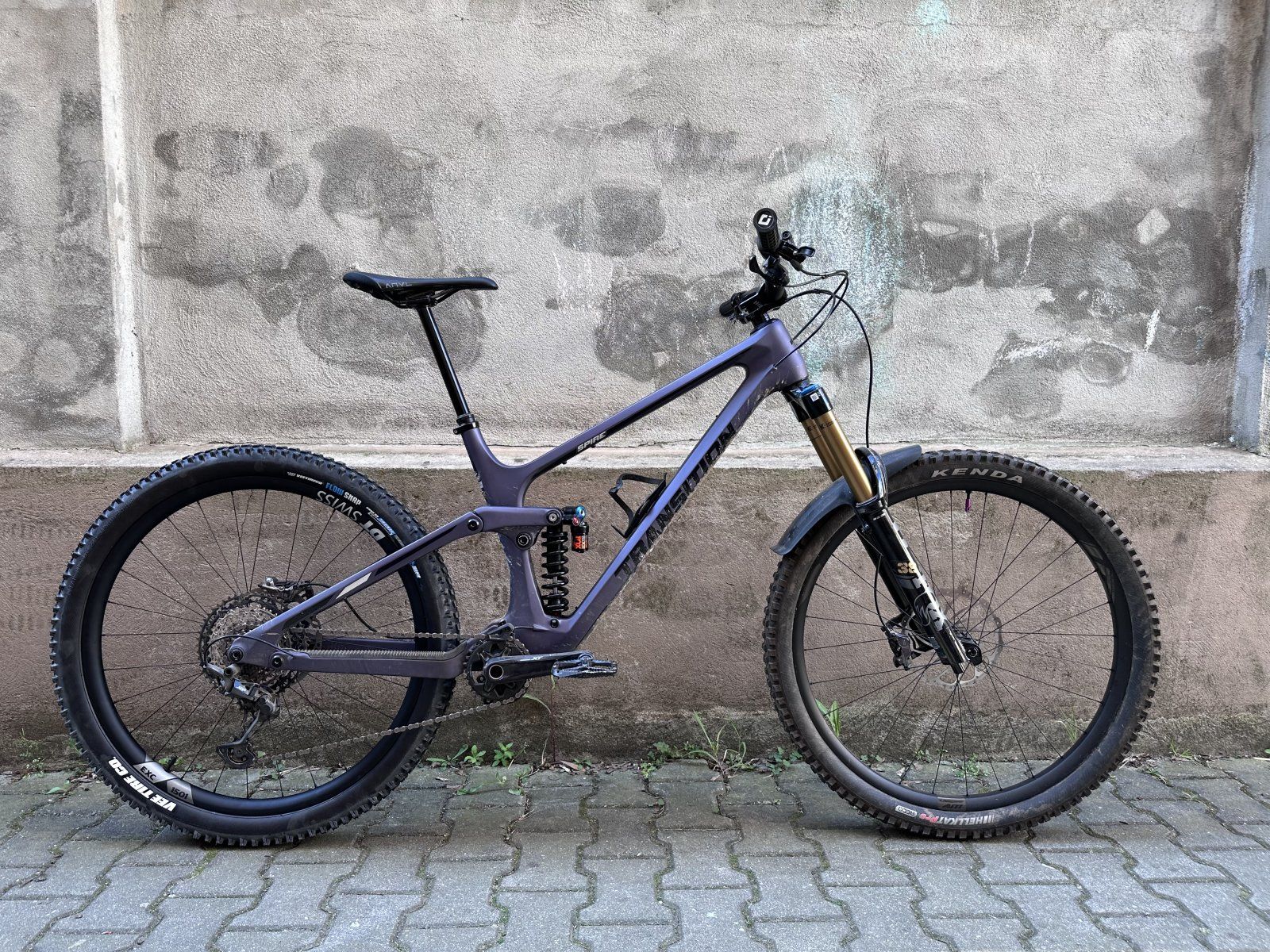

Unbeeindruckter Kater für Likes
Warum wurde der Rahmen getauscht?
