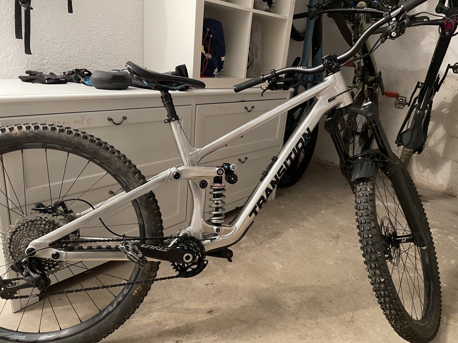

Hab ich schon. Schmeckt nicht! Das Rad schaut so in Raw viel filigraner aus. Ich werde das wohl auch über kurz oder lang machen. Muss mir aber immer noch die Bestätigung über den Garantieerhalt bei Transition einholen. Wurde gerade bestätigt. Mein Rad ist auch erst mal fertig, wenngleich ich hoffentlich bald die Bikeyoke Wireless installieren kann. Ansonsten wüsste ich nicht, wo ich noch etwas ändern könnte.
Cool wäre, wenn man beim RAW machen gleich noch die Schweißnähte verschleifen lassen könnte...

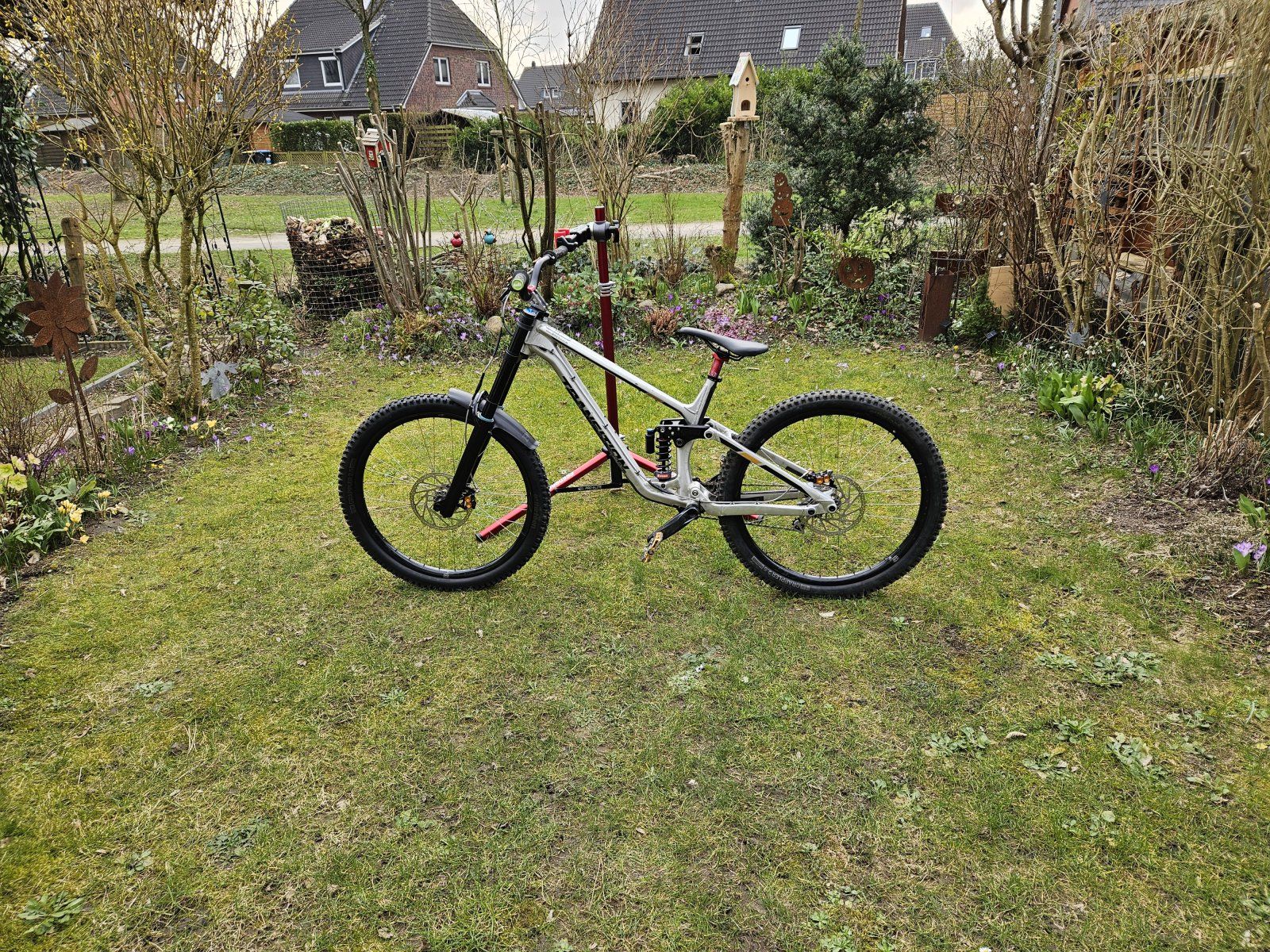

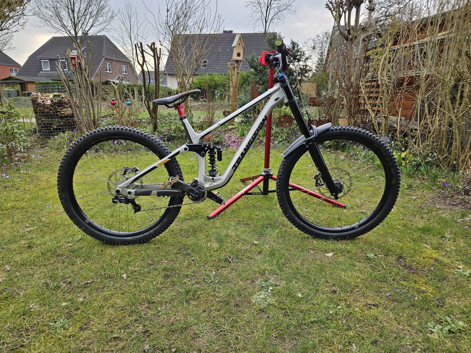

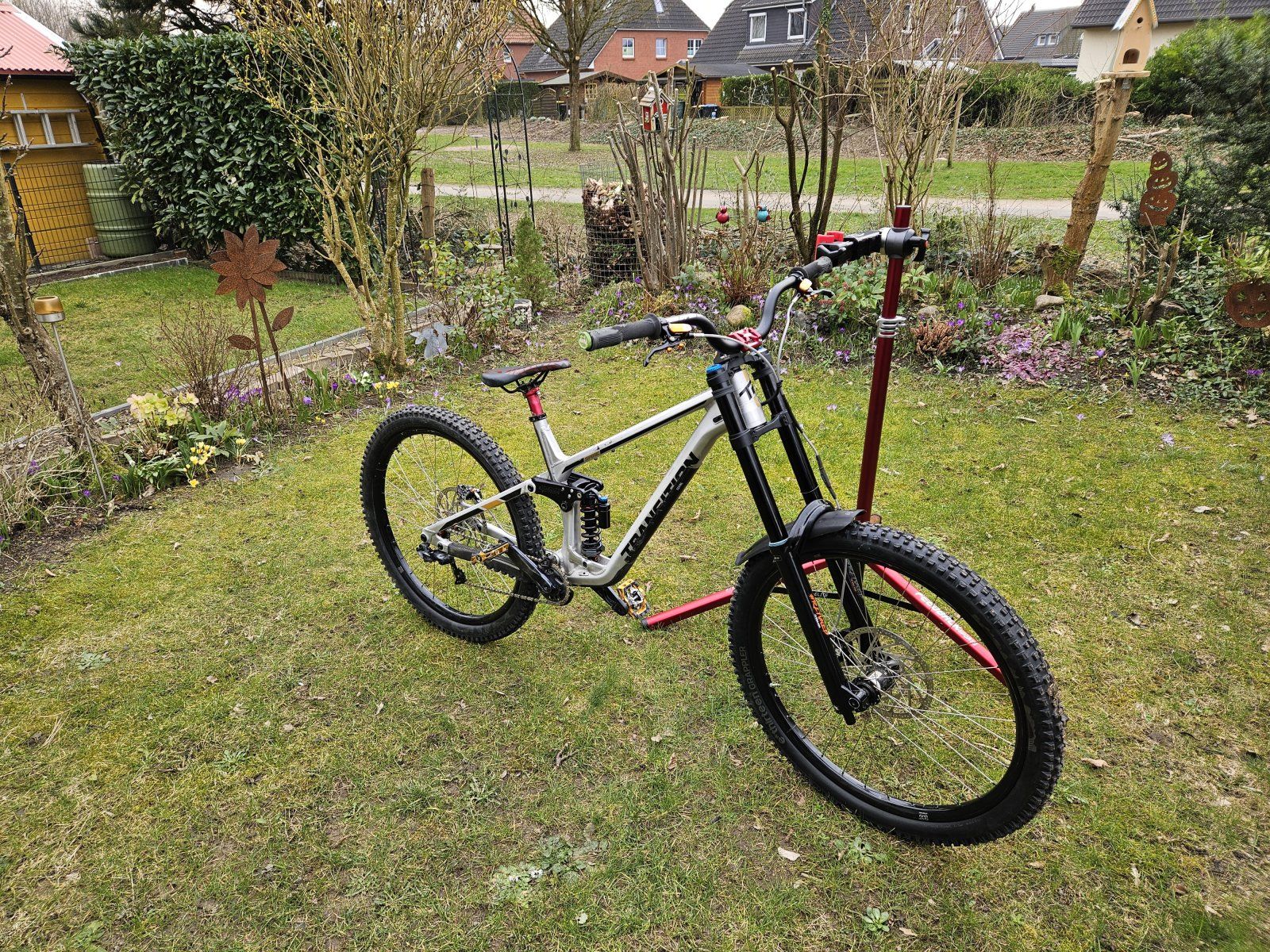

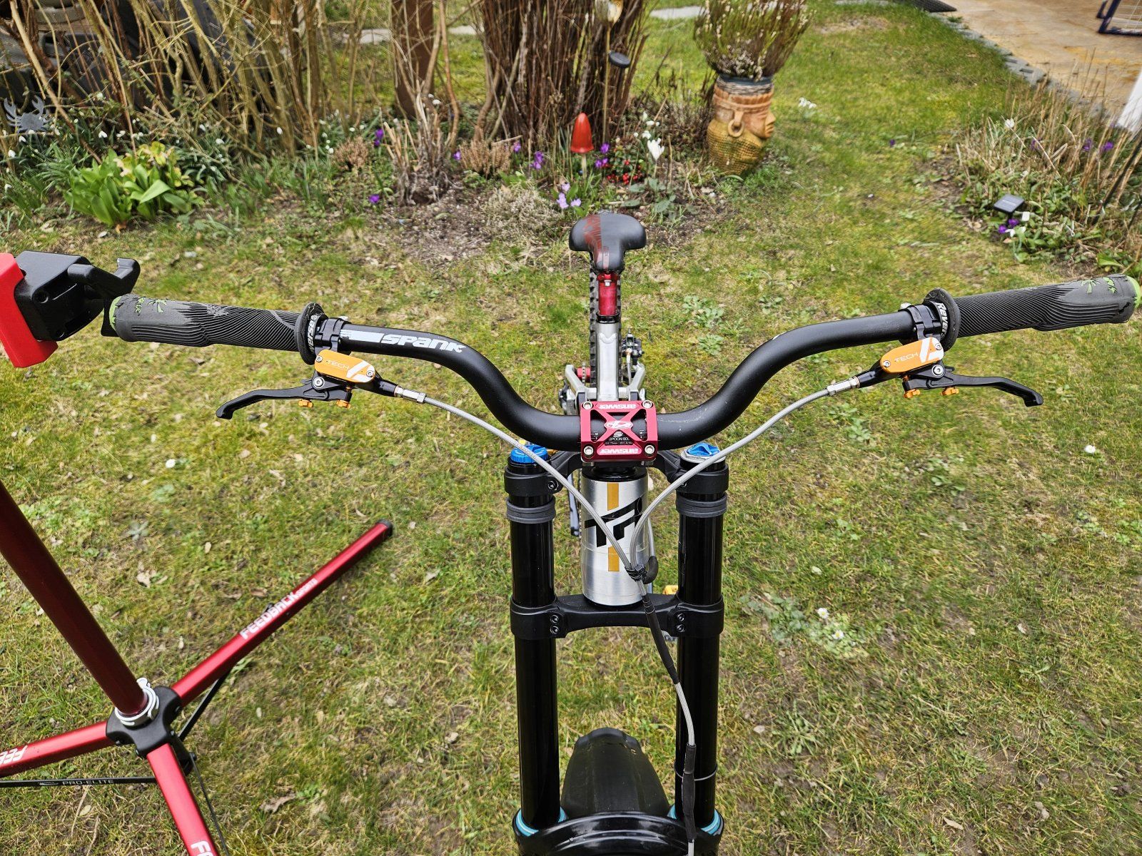

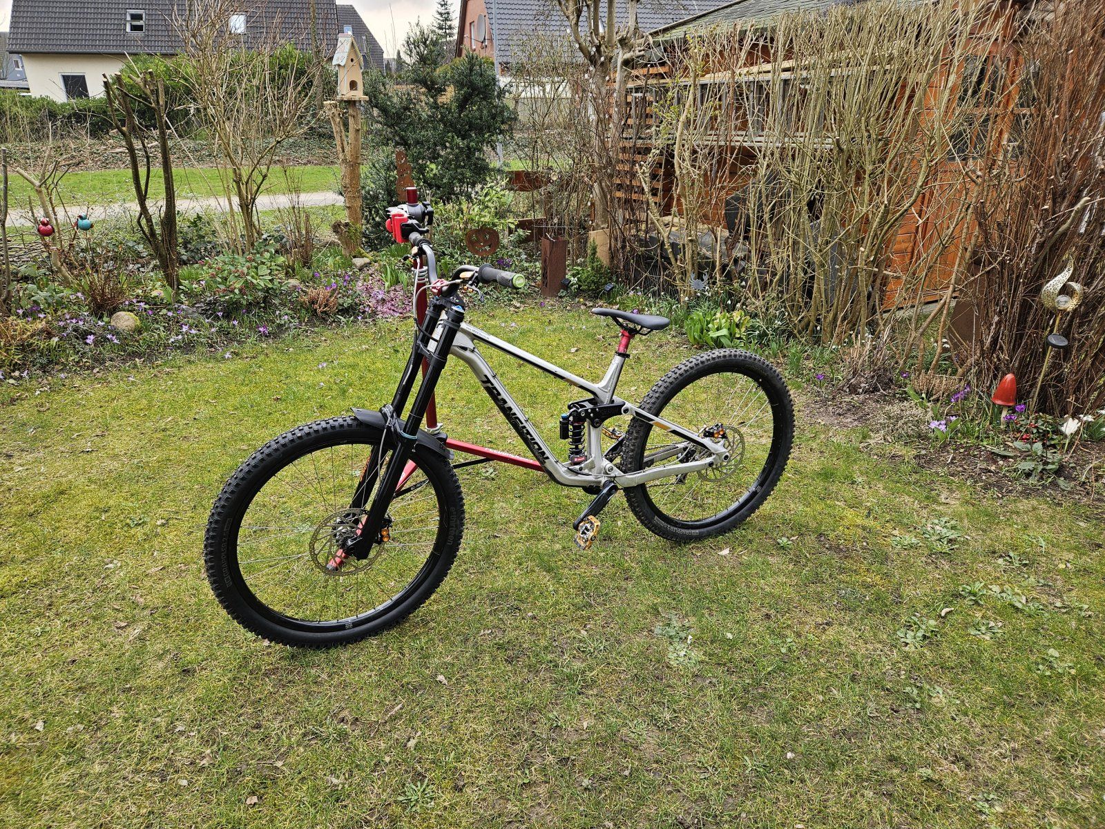

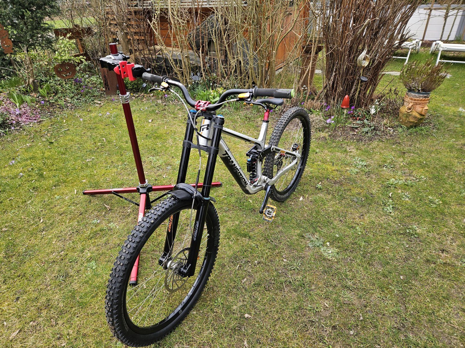

Hier mal mein Parkbike auf Basis eines Spire Rahmens:
Specs:
Rahmen: Spire in XL mit Cascade Link frü 180mm Federweg
Headset: Works-Components ZS56/ZS56 +/-1.5° in + Stellung
Vorbau: Answer Components
Lenker: Spank Spoon Breite: 800mm Rise: 75mm
Griffe: Odi Hucker Push on mit Reverse Klemmen gegen rutschen und 3D-Druck einlagen außen für erhöhten Griffdurchmesser
Gabel: Fox 40 Performance aus 2022 mit Coil Kit aus 2014 und blauer Titanfeder MST getuned (Buchsen kalibirert, GRIP Dämpfung getuned, aktuell Komfort Druckstufe) 203mm Fedeweg
Dämpfer: Fox VAN RC MST getuned mit Sprindex Feder 390-430 LBS 205mm x 65mm
Bremsen: Hope Tech 4 V4 in black/orange mit Stahlflexleitung
Bremsbeläge: Hope grün
Bremsscheiben: TRP R1 in 223mm v+h
Schaltwerk: SRAM GX DH
Ritzel: 13T SSP
Kette: SRAM GX Eagle
Kurbel: SRAM GX 165mm
Innenlager: SRAM DUB BSA
KB: SRAM X-Sync 2 30t
Bashguard/Kettenführung: OneUp
Pedale: DMR V-Twin in orange
Laufrad h: e*thirteen LG1+ Race Carbon DH Felge 30-622 32L, SAPIM Race Speichen in silber, SAPIM DS Messing Nippel, Novatec Nabe
Laufrad v: wie hinten nur mit DT 350 Oversize Nabe
Reifen: e*thirteen Grappler 29x2.5 Mopo VR und e*thirteen Grappler Endurance 29x2.5 HR
Insert(s): HR mit Rimpact Pro Insert
Ventile: Hr Rimpact, VR Cuschcore
Sattelstütze: Funn
Sattel: Sixpack
Mudguard: Fox 40 Mudguard
Federgabel-Bumper: Fox 40 Bumper
Sonstiges: VHS Tape unten an KS, Flip-Chip in Low, Bremsadapter von SHimano und SRAM zurechtgefeilt...
Hab es mittlerweile so umgerüstet, da ich hier im Raum Hamburg nur mein Hardtail brauche.
Für den Urlaub hab ich mir dann hiermit meine Spaßkiste die minimalen Serviceaufwand braucht gebaut.
Anhang anzeigen 1877264Anhang anzeigen 1877265Anhang anzeigen 1877266Anhang anzeigen 1877267Anhang anzeigen 1877268Anhang anzeigen 1877270
Specs:
Ritzel: 13T SSP
Sattelstütze: Funn
Sattel: Sixpack
Krasser Riser. Dachte schon mein 50er wäre viel.
Dachte ich auch als ich ihn das erste mal montiert habe.
Fühlt sich wenn Ich drauf stehe aber das erste mal "normal" an.
