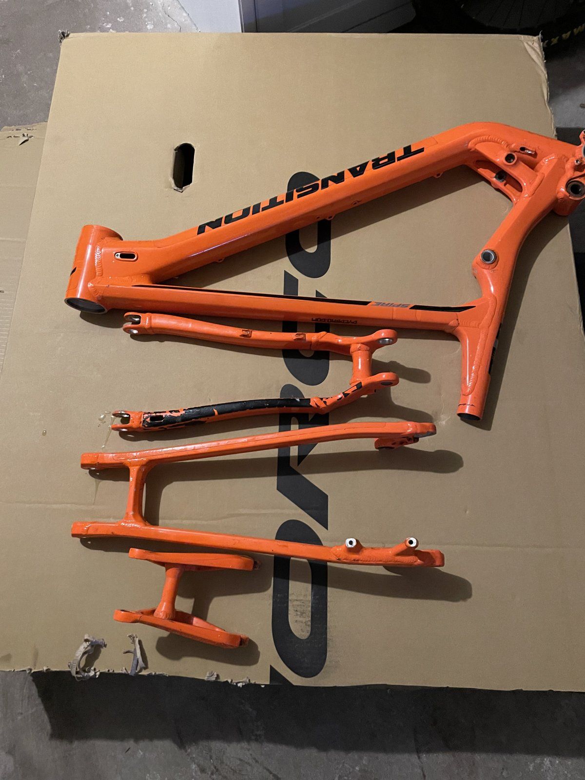

Kein Wunder das der Vorbesitzer das Bike zurückgegeben hat. Wahrscheinlich hast du Spiel zwischen Sitzstrebe und Kettenstrebe haben Viele. Ich auch musste ma gucken weiter vorne im Thread. Das führt auch zum Klappern. Offizielle Lösung von Transition ist es die Schrauben runter zu feilen. Unten mal vorher nacher.
Es kann auch am lower shock bolt wackeln. Das Problem hatte ich zum Glück nicht. Also viel besser als ein Evil ist es auch nicht :) aber fährt gut. Wenn man Ruhe haben will Santacruz kaufe. Mittlerweile ist meins solide, hatte noch nen Riss in der Sitzstrebe das wurde anstandslos ersetzt. Die Hauptlager halten aber nicht sehr lange. Die QC bei Transition ist halt echt Schmutz meiner Meinung nach. Aber das Rad fährt sich halt sehr gut muss man schon sagen.
Hol dir noch nen Downtube Protektor den Hauptrahmen hatte ich auchmal gerissen weil das mini Gummiteil nichts abhält. Guck mal im Pinkbike Forum das gitbt ohne Ende Probleme mit dem Bike meistens das Klappern (Spiel Hinterbau) oder das mit dem Shockbolt.
