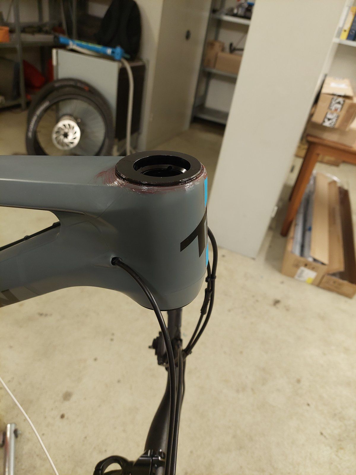

Do you have any issues with you new frame yet?
Did you maybe see any changes made to this area ?
First new front triangle had problems with trunnion misaligment. Than they gave me whole new frame. It looks the same from outside - no change. But they could have changed welding parameters and or wall thickness. So far this frame holds, but not enough descend made (first cracked after less than 70k of vertical meters of descend).

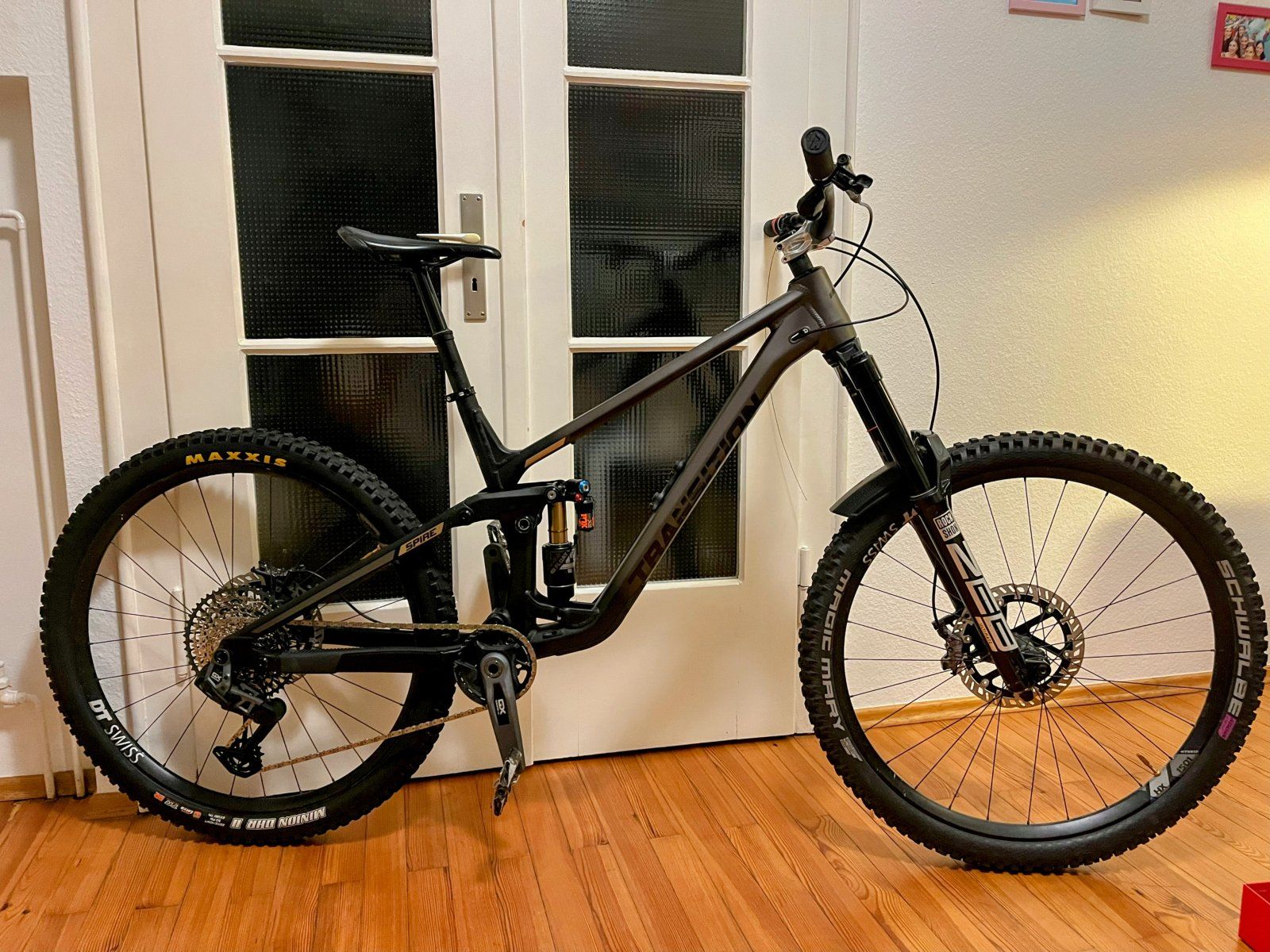

Ich habe einen X2 Dämpfer aus dem Spire, den ich angefahren verkaufe. Infos im Bikemarkt.

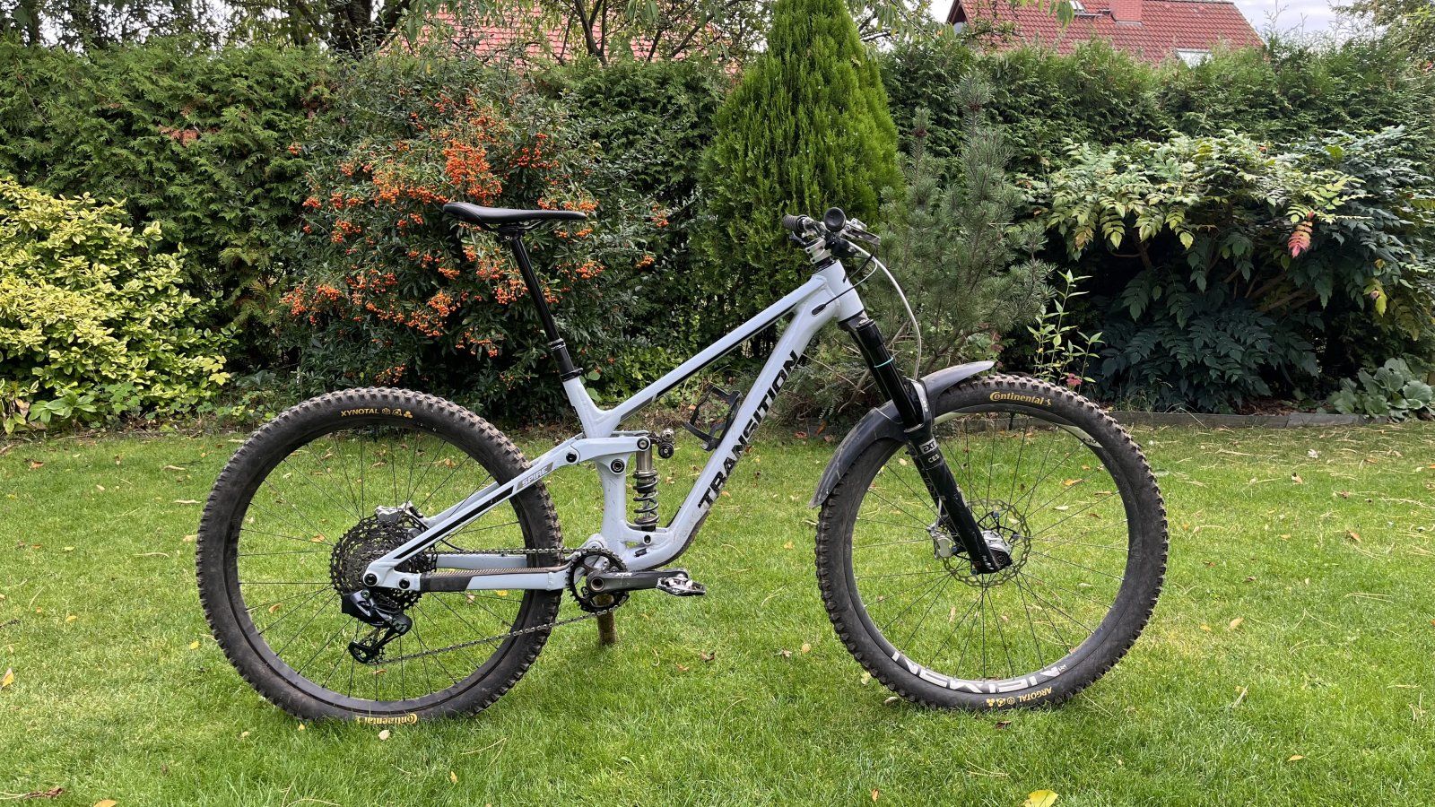

Also ich hab was ähnliches gemacht:
Flipchip in Low und Works +1.5...
--> 64° LW
Mir gefällt es so sehr gut.
Ich habe deutlich einfacher Druck auf der Front und eine insgesamt ausgeglichenere Gewichtsverteilung.
Mein Umbau ist so aber nicht mehr gut Endurotauglich, da der Sitzwinkel sozusagen doppelt abgeflacht wird.
1. Low POS.
2. Angleset rückt VR näher zum Tretlager
--> mehr Stack, weniger Reach und flacherer SW...
Bin jetzt bei nem eff. SW von 76°.
Mir wär das für Bergauf auf Dauer zu flach, da bin ich aber ev. auch speziell.
Dafür ist das Gewichtsverähltnis vorne zu hinten halt nochmal deutlich besser als ab Werk.

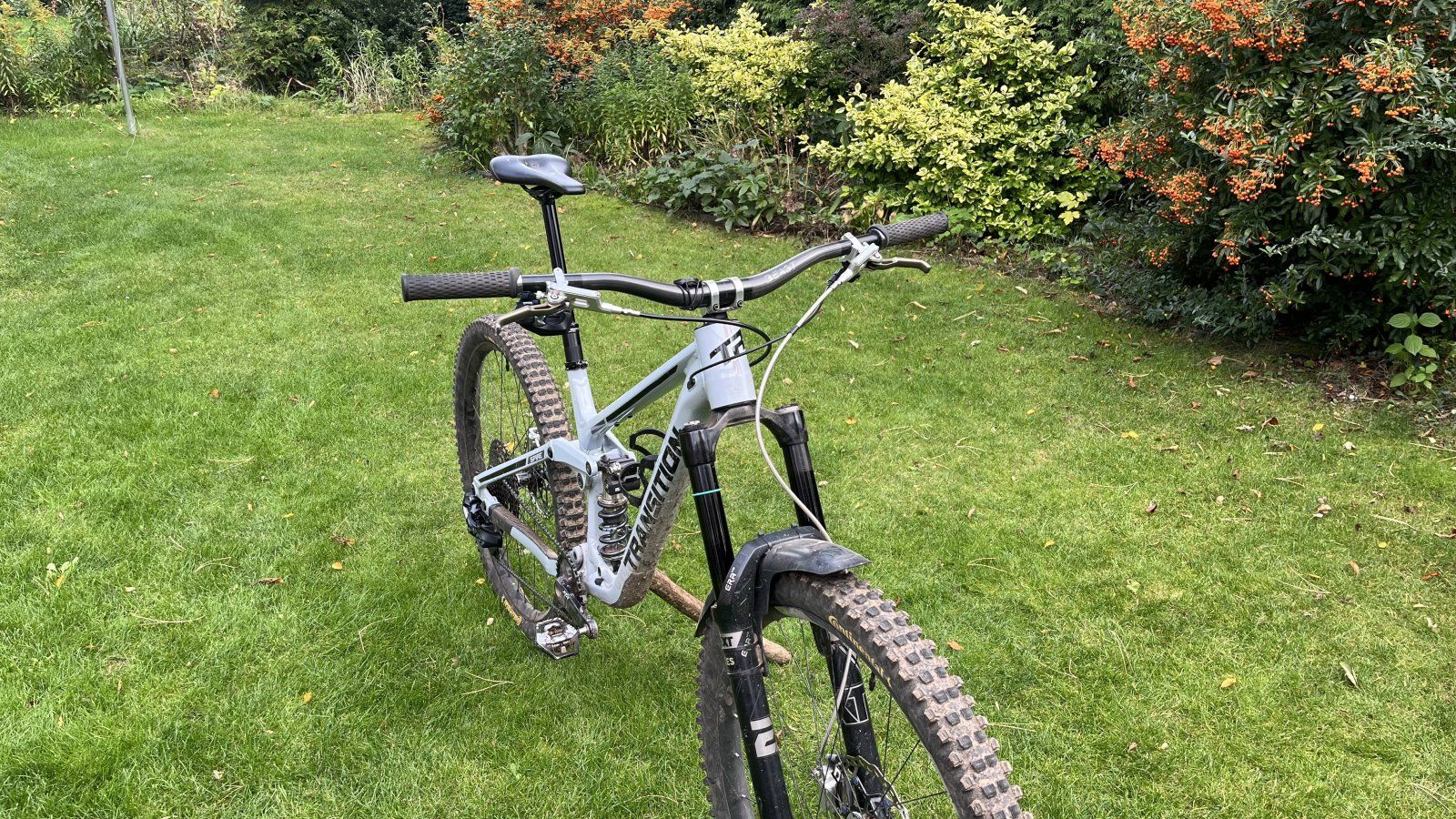

Zurück zum Lenkwinkel:
Ich würde gerne im Vergleich mal ein Fahrrad fahren mit etwa 15mm weniger Reach und dafür einem wieder 1° flacheren LW (63°).
Ich glaube das wäre vielleicht noch mal interessant.
Zur einordnung:
Spire in XL
192cm Körpergröße
92cm Schrittlänge
75kg
Einsatz: Mittlerweile reines Parkbike mit DC Gabel und SSP.
Ich hoffe das hilft ein wenig.
