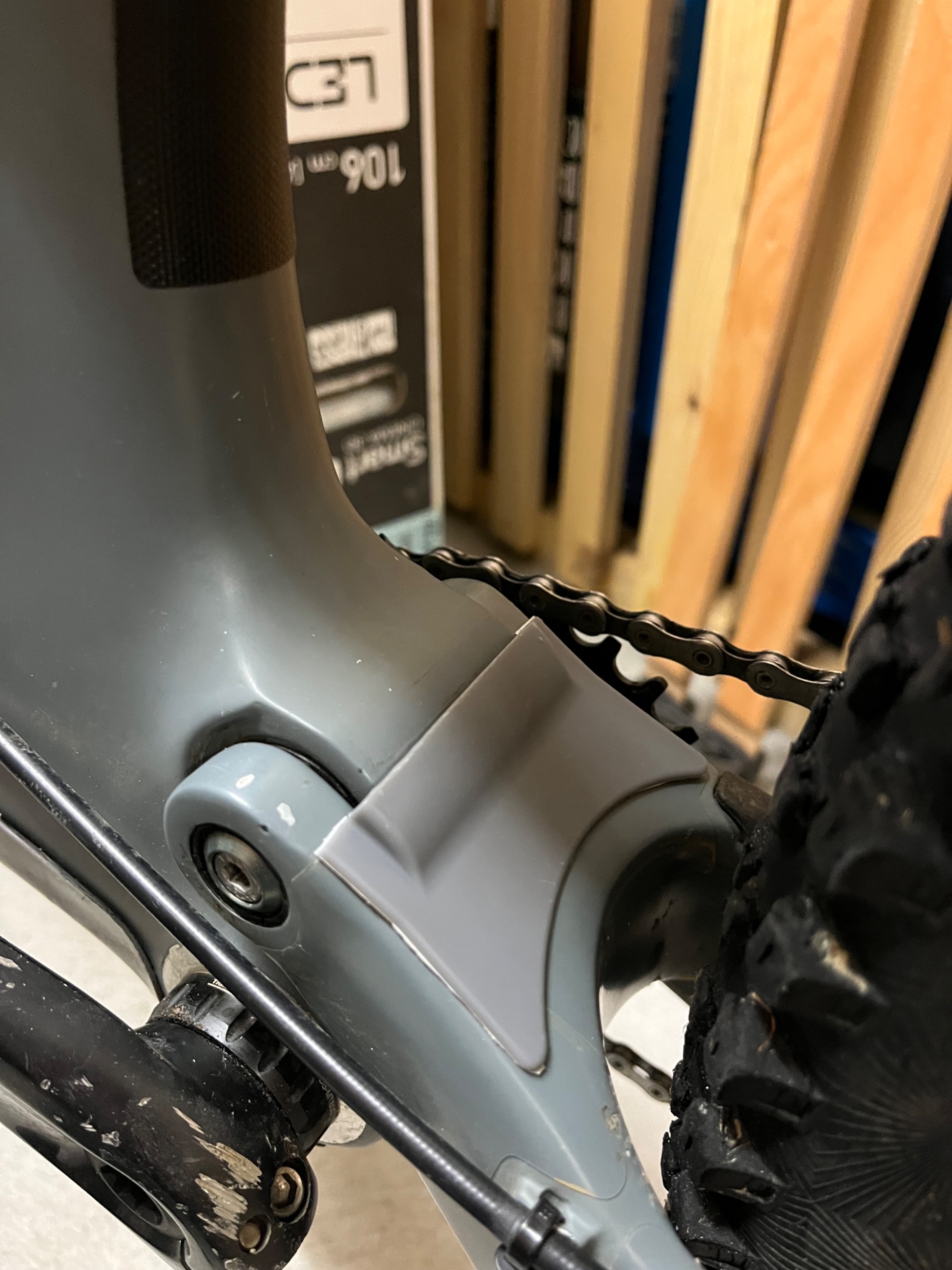

Frage an diejenigen unter euch, die vielleicht nicht 190cm groß sind: Ich hatte noch nie Probleme mit Sattelstützen und deren Einstecktiefe. Baue meinem Sohn aber gerade das Spire in M auf, bzw. haben es aufgebaut. Jetzt wollte ich eine ältere Reverb mit 170mm verbauen, aber das passt nicht wirklich.
Die Leitung geht im Sattelrohr zu weit oben in ihre Carbon-Hülse, als dass ich die Stütze weit genug versenken könnte. Gibts hier irgendwelche Tricks? Oder muss dann doch eher eine kürzer bauende Stütze her, wie zB Oneup?
