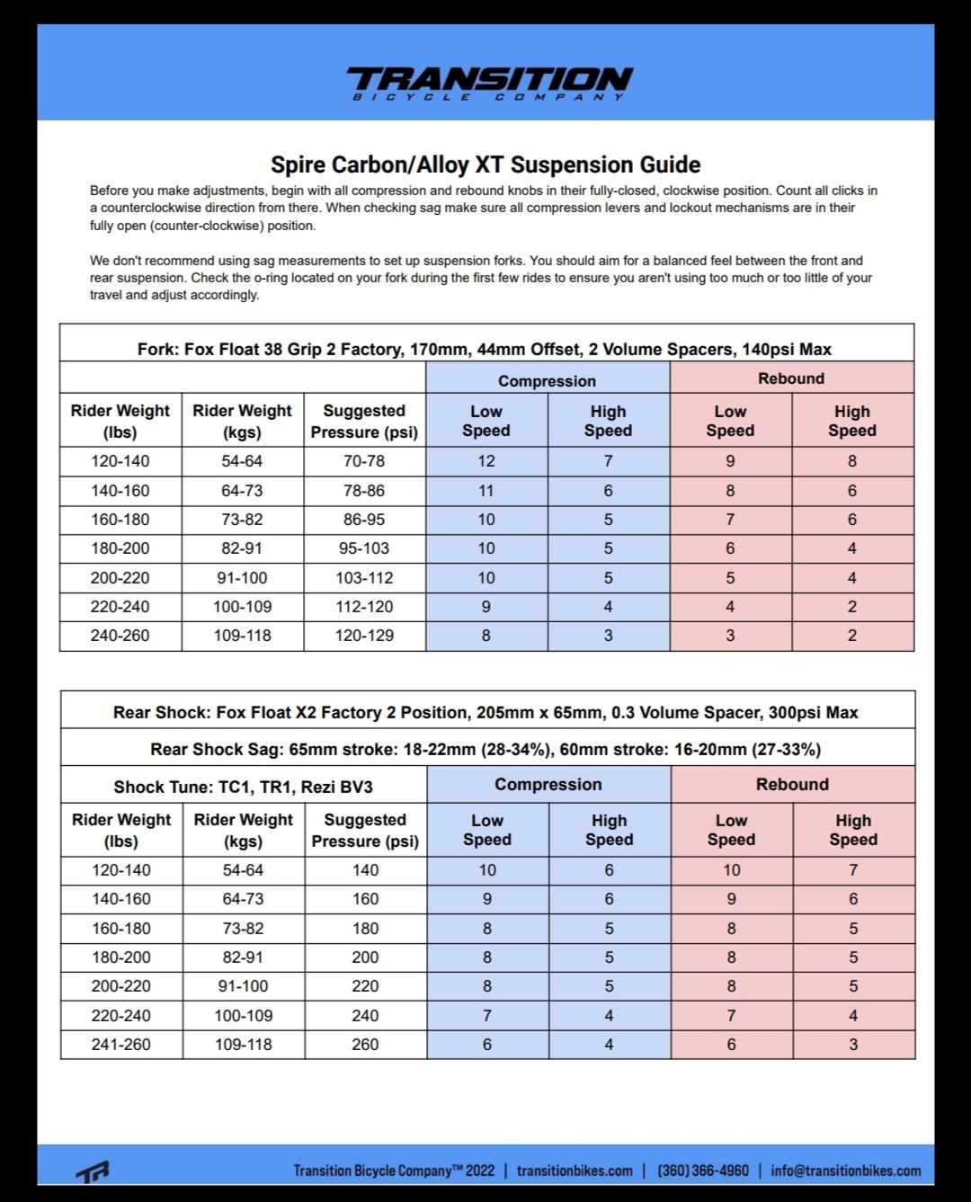

Weis jemand welcher Tune Transition beim X2 verwendet?
Ebenfalls wäre ich über Infos dankbar zwecks Einbaubuchsen für einen X2.
Danke und Gruß
aus dem offiziellen setup guide von TR, dort findet man auch den tune für den super deluxe
Danke für die Info, das kannte ich noch gar nicht.
TC1, RC1 und Rezi BV3 ist so im Aftermarket vermutlich nicht zu bekommen, oder? Habe ich bisher nicht gesehen bzw. Kannte bisher auch nur die Angaben mit rein alpahbetischen Bezeichnungen.
Das ist meines wissens ein für transition spezifischer tune. ich denke es ist sehr unwahrscheinlich den so kaufen zu können, wenn du nicht einen aus einem spire ausgebauten findest.
