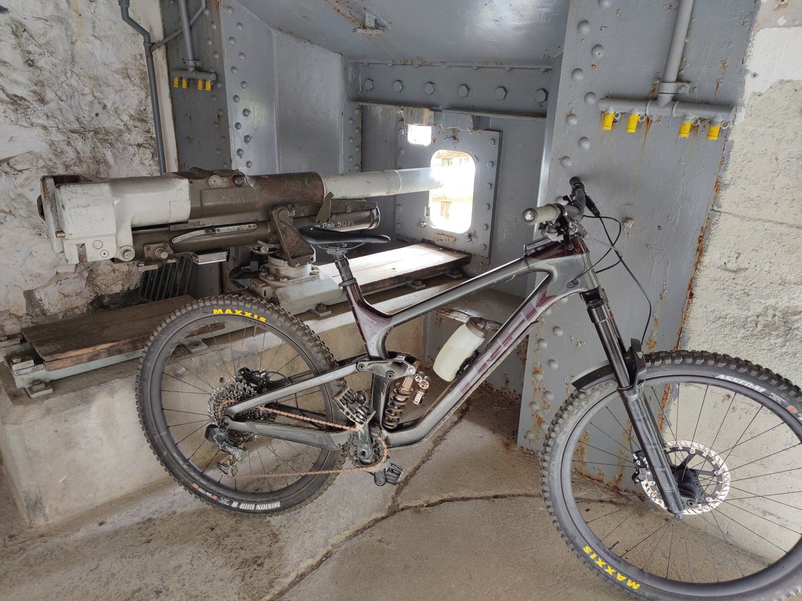

So liebe SLASH-Ethusiasten 😁
Mein Slash hat bereits einige Kilometer auf dem Buckel...aber ist jetzt (zumindest glaube ich das 😁) in seinem finalen Zustand.
Was habe ich gemacht?
Rahmen: P1 Quick Sand/Radioactive Red
Gabel: ZEB Ultimate
Dämpfer: EXT Storia V3
Laufräder: Stans ZTR Flow MK3
Mäntel: VEE Tire Enduro Flow Snap
Cockpit: Renthal Fatbar Carbon
Bremse: Shimano XT, 203mm vorne/hinten
Pedale: Crankbrothers Stamp
Sattel: SQlab
Und hiermit das Resultat im Bild 🙃 (am Hintergrund kann man noch arbeiten...)
Die Farbe gefällt mir auch. 👍
Schön, dass Du mit dem EXT zurecht kommst, für mich war er nicht wirklich besser als der Original Through-Shaft Super Deluxe hab nach 3 Ausfahrten wieder zum Originalen gewechselt und fühle mich wohler.

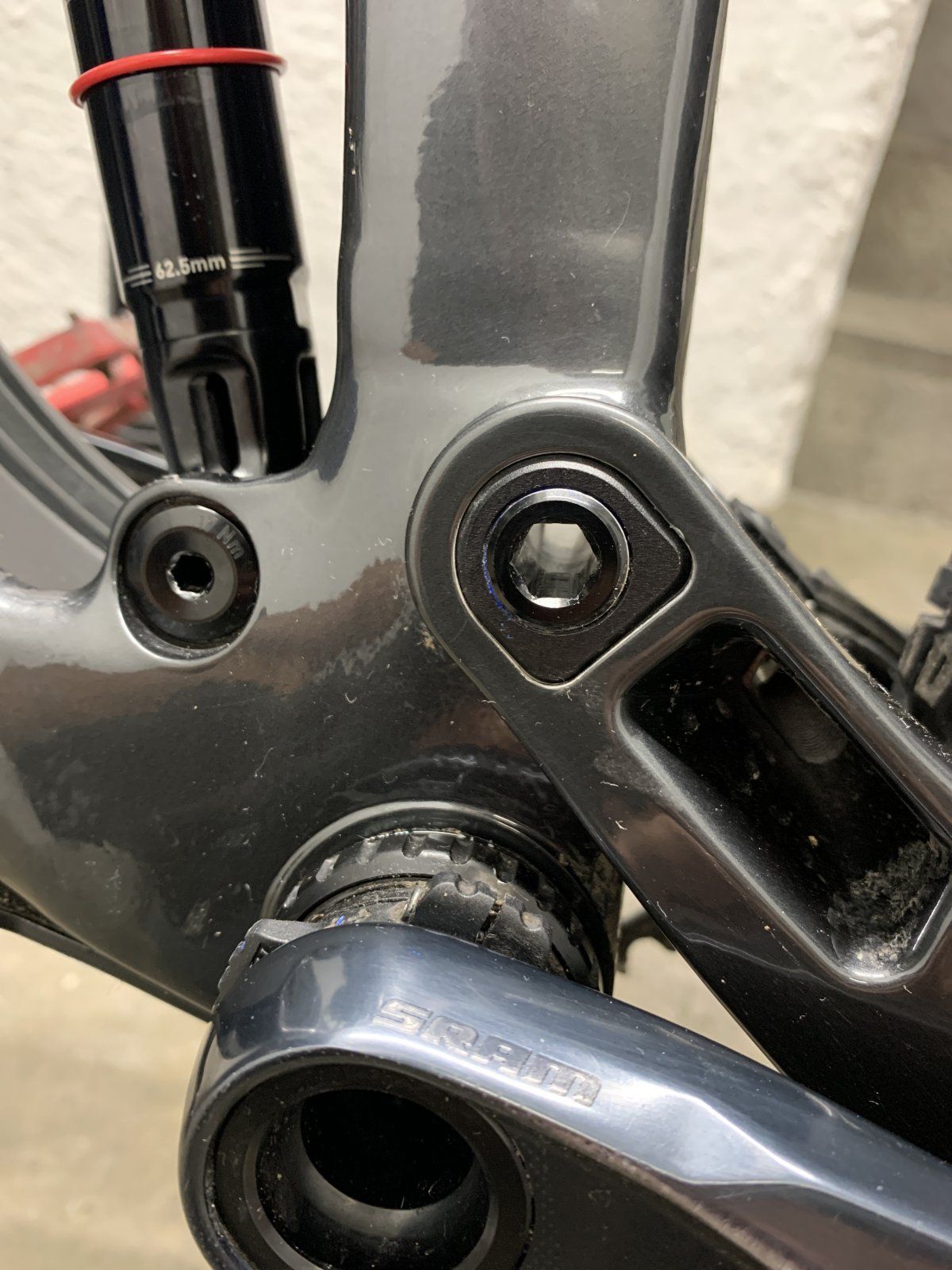

sagt mal hat jemand von euch ebenfalls Probleme mit knarzenden Geräuschen am Slash 8 während des pedalieren?
Ich bin nämlich mittler weile etwas ratlos auf der Suche nach einem Verursacher der mir nicht offensichtlich wird... Das Knarzen tritt am ehesten beim kraftvollen pedalieren auf. Habe aber schon Kurbel und Pedale gecheckt, Tretlager ausgebaut, gereinigt und gefettet, die Dämpferaufnahme und Minolink gecheckt, auch die Hinterbaulager laufen total gut, der Steuersatz hat kein Spiel und ist mit dem richtigen Drehmoment befestigt.... kann es sein dass der Unterrohr-schutz irgendwie knackt?
Ich dachte es wäre nun eine gute Idee einfach mal eure Erfahrungen zu sammeln und "abzuarbeiten"....
Bin für alle tipps dankbar.... denn wenn so ein doofes geräusch die schöne Laufruhe des Bikes terstört ist das einfach nur MEGA_nervig, oder nicht?
Grüße
Bau die Gabel mal aus, reinige und fette den Steuersatz neu. Muss ich auch alle 2-300km mal machen. Dann ist wieder Ruhe.
Krass wieviel Dreck sich dort ansammelt...
Mein Slash hatte beim bergauftreten geknarzt. Während der Fehlersuche fiel mir auf, dass die großen Bolzen der Umlenkwippe und Kettenstrebe quasi fettfrei waren. Nachdem ich diese ordentlich geschmiert habe ist nun Ruhe und das seit April.
Einzig die Hinterachse hatte mal geknarzt, war aber nur etwas locker.
@ le_sM0u
Ich hatte auch so ein Knarzgeräusch. Schau dir mal die Leitungen im Staufach an. Die sind mit Kabelbindern befestigt. Wenn ich Pedaliert bin und dabei nur minimal den Lenker bewegt habe, sind die Leitungen etwas verrutscht und das Knarzen kam von den Leitungen und den Kabelbindern. Vielleicht ist es das bei dir auch? Manchmal muss man sich schon wundern wie solche Geräusche entstehen;)
Herr Florian Nicolai hat einen solchen Schutz verbaut um den Rahmen nicht zum Nussknacker mutieren zu lassen. Mittlerweile gibt es wohl einen Hersteller der eine Komponente entwickelt hat. Ich kann diesen nicht finden, kann mir jemand einen Tip geben?
Ich hab jetzt den großen Bolzen der Kettenstrebe im Verdacht …. Bekomme ihn aber nicht auf… sollten eigentlich nur 30Nm sein ?! Hat der evtl ein linksgewinde? Will jetzt nichts kaputt machen 😁
