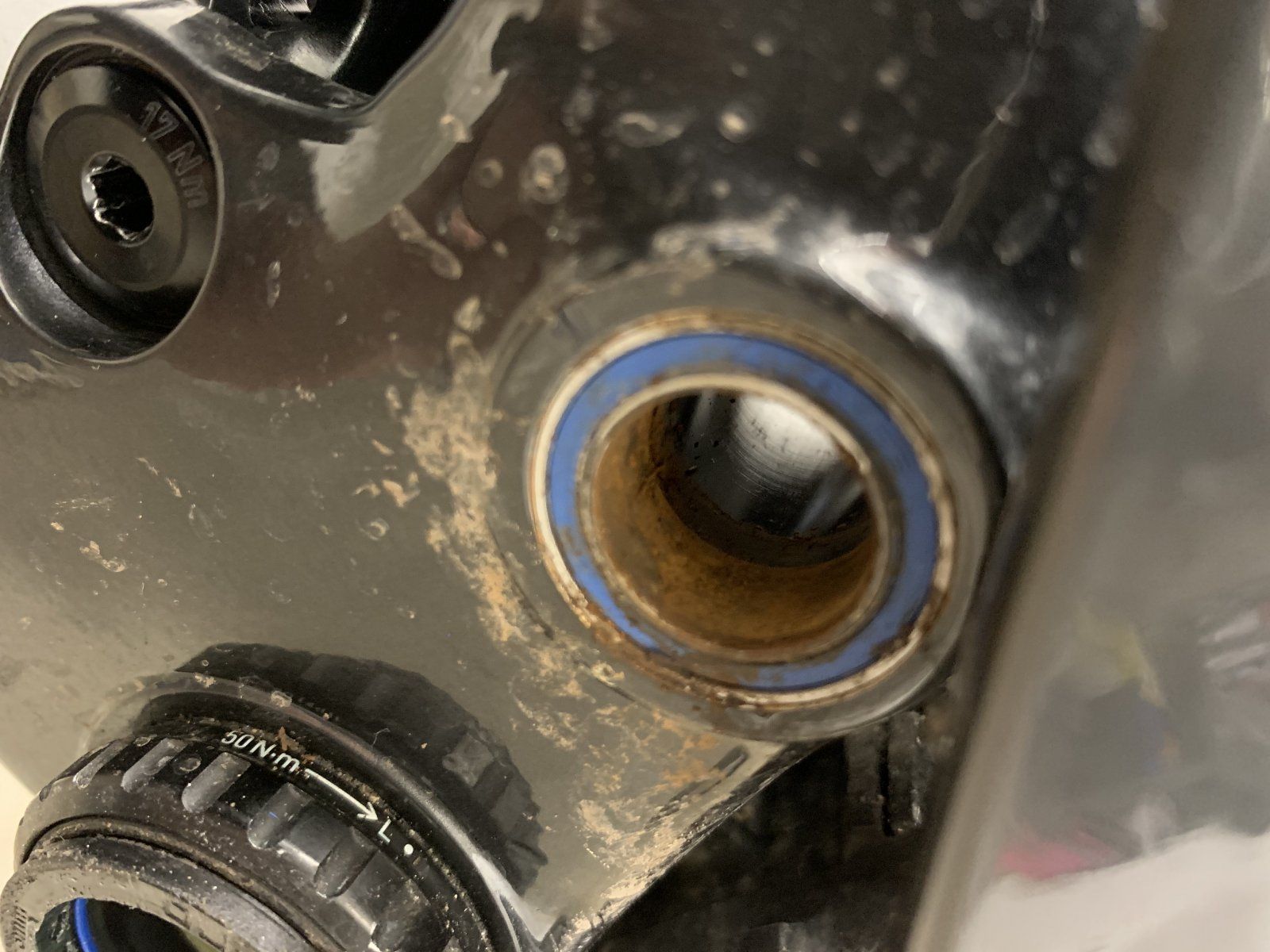

Habe vorhin den Bolzen an den unteren Kettenstreben raus gemacht.
Ebenso den Steuersatz. Äh... da war kein Fett dran!?!? Bin gespannt ob das die Sache behebt.
Heute mal den genannten Bolzen inspiziert und tatsächlich bei mir hier auch von Fett keine Spur … das Rad ist ca. 6 Wochen alt…
Da hätte ich mir auch ein bisschen mehr erwartet muss ich sagen….

Ui das sieht bei dir ja schon gut rostig/dreckig aus. Mein Knacken ist nach dem fetten und festziehen des Bolzens weg.
War bei mir leider auch so... bei der Aufbauqualität kann man da echt mehr erwarten. Teils war Fett bzw. Schraubensicherung dran, teils nicht (also gleiche Schraube links/rechts). Da hatte wohl jemand wenig Zeit...

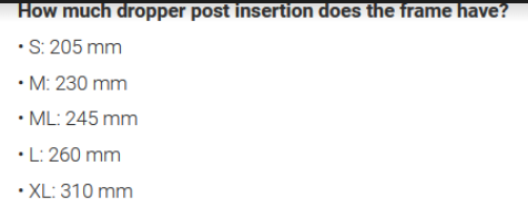

Ich fahre seit ein paar Monaten ein Slash 8 und der dropper hat mir zu wenig Hub. Weiß jemand zufällig sicher, ob die 210er oneup Sattelstütze in den Alu L Rahmen passt?

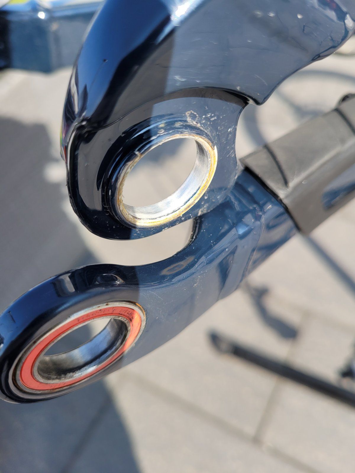

Hat das fetten der Hauptachse bei euch das Knacken behoben? Ich hab es jetzt leider wieder nach nur wenigen Fahrten ... Außerdem war der Spalt zwischen Kettenstrebe und Hauptrahmen recht groß und erst durch das festziehen der Achse wurde das zusammen gezogen, ist da jemand was aufgefallen?
Hier die Einstecktiefen für das 2021er Slash abhängig von Frame Size:
Auf der HP von Oneup kannst du dir ja die genaue Länge der Variostütze anzeigen lassen.
Bei mir lag das Problem hinten beim ABP (ActiveBrakingPivot). Das habe ich auf beiden Seiten zerlegt (dann kannst du auch schön die Schwinge auseinander ziehen) und alles gründlich gereinigt und neu gefettet.
Seitdem habe ich Ruhe.
Hast du den MainPivotBolt auch fest genug angezogen? Ich habe meinen zusätzlich noch mit Loctite gesichert, da er sich nach ein paar Runden immer wieder gelöst hat.
Ich habe jetzt nur noch ein ganz leichtes und hohes Knacksen, wenn ich von einer Seite auf dem Pedal in das Bike "reintrete", also eine seitliche Belastung erzeuge. Das Geräusch habe ich aber auf die Kurbel einschränken können - von daher stört es mich nicht wirklich. Beim Fahren nicht wahrnehmbar.
Mach davon doch bitte mal ein Foto.
Danke dir, warum hab ich diese Tabelle nicht gefunden? Ich hab jedenfalls die 210er mittlerweile eingebaut, komplett versenken lässt sie sich nicht, aber das brauche ich zum Glück auch nicht und für mich passt das so jetzt super
Die habe ich mal im Chat mit dem Support von Trek erhalten. Ich glaube, dass die nirgends sonst zu finden ist.
Also das Gehäuse der Stütze passt nicht ganz in das Sitzrohr?
Hab es nochmal zerlegt und alles schon mit Drehmoment angezogen. Samstag war es super, gestern hat es schon wieder leicht angefangen zu knarzen. Das Spiel hinten ist kleiner als ich in Erinnerung hatte, allerdings wenn man bedenkt wie massiv das Teil ist, finde ich es schon beachtlich. Im Vergleich: der Rocker sitzt auf ein 10tel mm genau.
Natürlich ohne angezogenem Bolzen.

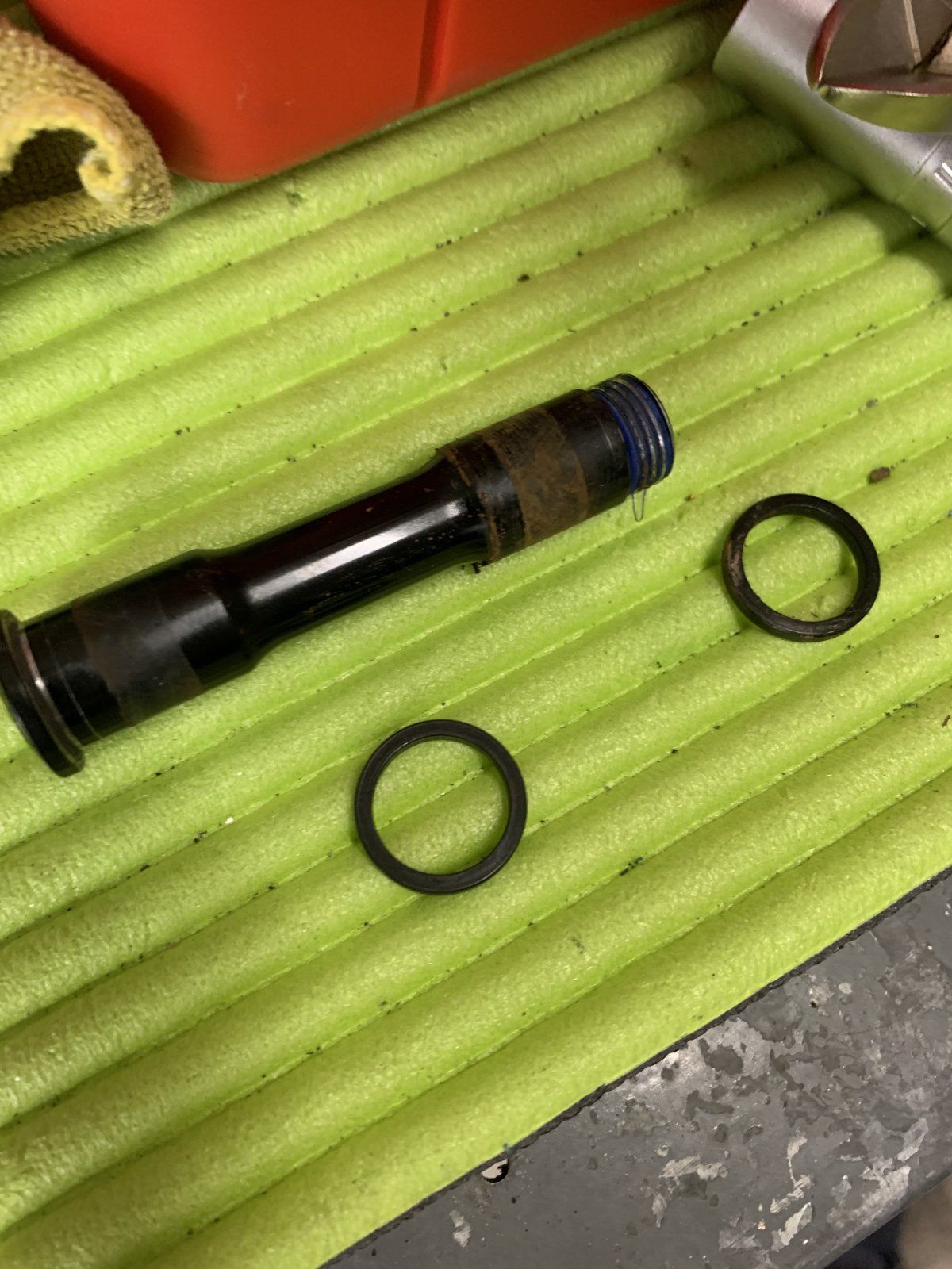

So war am Wochenende auch fleißig und mich auf die Suche nach dem "Knacks" gemacht. Habe den Hinterbau teilweise zerlegt, hatte leider nicht für alles Zeit. Hier meine Erkenntnisse:
1) Am Rohr der Sattelstütze hatte ich Sand, was ich von meinem alten Bike so nicht kannte... kA wie der da so reinkommt.
2) das ABP Lager schaut in meinem Augen nicht gut aus und links läuft das Lager auch nicht sauber. Zudem finde ich es nach 10 Monaten und knapp 700km schon echt heftig was da an Rost (ich tippe auf Kontaktkorrosion) vorhanden ist (siehe Bilder - auch der Lack auf der anderen Seite blättert... naja)
3) Minolink hatte ich bereits nachgefettet und ist noch ok gewesen
4) Die Welle der Umlenkwippe habe ich nun endlich raus bekommen (muss leicht hämmern). Das Ding war komplett trocken und man sah auf dem Bolzen schon leichte Laufspuren (leider vergessen Foto zu machen)
Was bleibt als Erkenntnis? Es knackt immer noch bei Belastung - als nächstes entferne ich die Kurbel und den unteren Hauptschwingenbolzen (der sich bei mir ja bereits einmal gelöst hatte.
Genau, sie lässt sich nicht ganz ins Sitzrohr schieben. Oneup gibt die maximale Einstecktiefe mit 297 mm an. Das wären dann fast 4 cm mehr als die von Trek angegebene Einstecktiefe des Rahmens in L. Wenn es für jemanden relevant ist, kann ich aber gern messen, wie viel es wirklich ist. Kam mir weniger vor als 4 cm.
