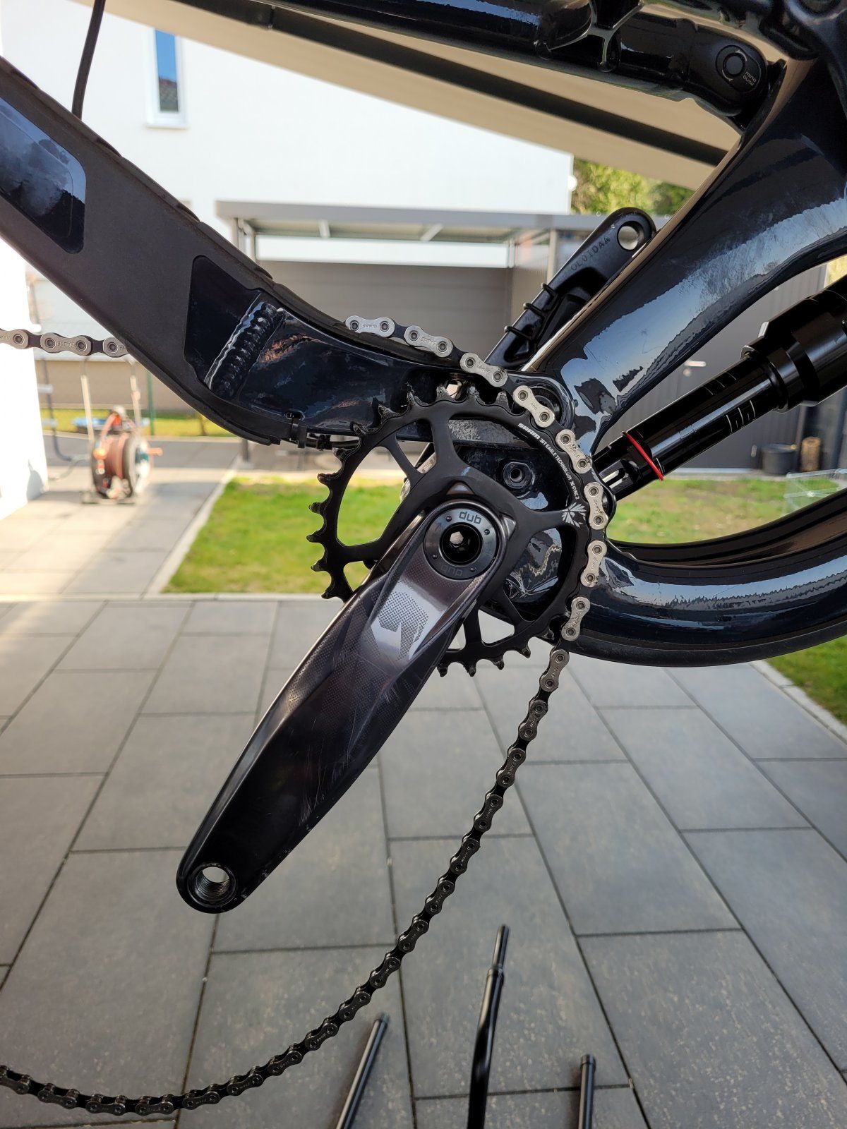

Hast du beim Zerlegen das Ding nur auf dem Kopf gehabt, Kurbel raus und Bolzen raus? Rest war noch voll montiert? Dann würde ich im Zuge der Nachfettung das mal anschauen... wird wohl aber frühestens was am WEMich würde stark interessieren ob bei euren Kettenstreben auch so viel Spiel bei ausgebauter Achse ist. Würde sonst gerne versuchen eine neue Kettenstrebe zu organisieren.
Nein war im Montageständer, Überkopf geht bestimmt auch. Hinterrad muss aber auch raus. Denk dran, ist ein Linksgewinde.Hast du beim Zerlegen das Ding nur auf dem Kopf gehabt, Kurbel raus und Bolzen raus? Rest war noch voll montiert? Dann würde ich im Zuge der Nachfettung das mal anschauen... wird wohl aber frühestens was am WE
Auf der Schraubenkopf SeiteDanke - nur ein Frage - von welcher Seite betrachtet ist es ein Linksgewinde? Schraubenkopf oder der D- förmige Nutenstein?

Ganz genau, ich habe den Bolzen bereits einmal abgerissen und die Lieferzeit ist.. unangenehm.Auf der Schraubenkopf Seite
Ich kann leider "nur" von einem Remedy berichten. Dort muss ich beim Montieren vorsichtig rangehen, da alles sehr passgenau ineinander gleitet. Das Spiel bei dir finde ich nicht mehr in Ordnung. Beim Anziehen des Bolzens verformt man die Kettenstrebe somit nicht gerade unerheblich. Das kann auf Dauer weder für die Lager noch für die Kettenstrebe an sich gut sein.Mich würde stark interessieren ob bei euren Kettenstreben auch so viel Spiel bei ausgebauter Achse ist. Würde sonst gerne versuchen eine neue Kettenstrebe zu organisieren.
War deshalb schon beim trek Händler ist ganz normal und man bekommt eine neue Strebe wenn das Spiel zu hoch ist aber erst bei einer Gesamtlänge von 155mm oder mehr also da fällt das Hinterrad schon ganz durchMich würde stark interessieren ob bei euren Kettenstreben auch so viel Spiel bei ausgebauter Achse ist. Würde sonst gerne versuchen eine neue Kettenstrebe zu organisieren.
Nur die Hauptachse über dem Tretlager ist LinksgewindeHabe ein etwas anderes Anliegen:

Über das erste Öffnen der DUB Kurbeln haben sich schon einige beschwert. Die sind ab Werk wohl brutalst festgeknallt. Da hilft nur mehr Kraft.
Nimm einen alten Lenker als Verlängerung, anders hab ich es auch nicht ab bekommen
