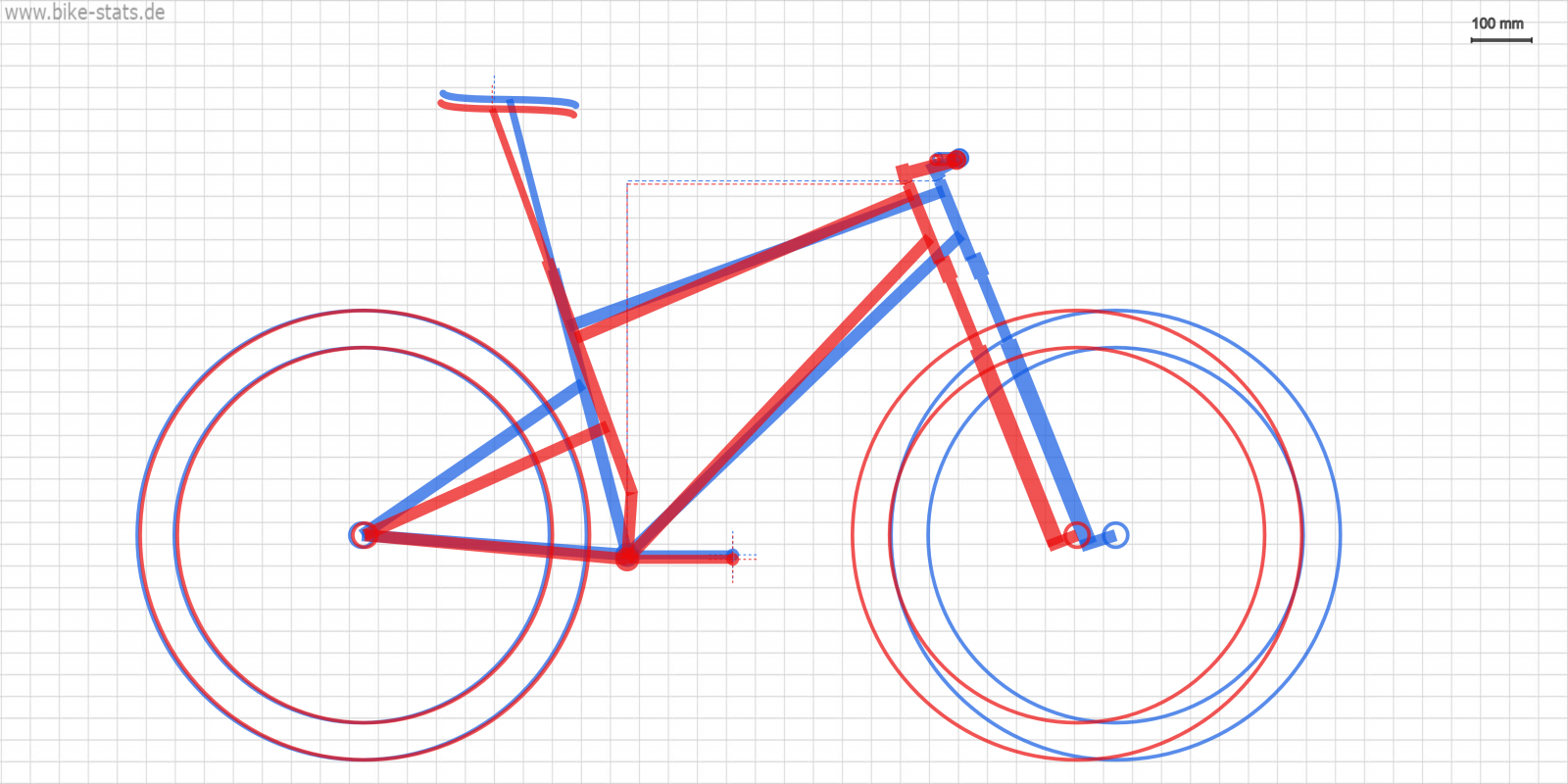

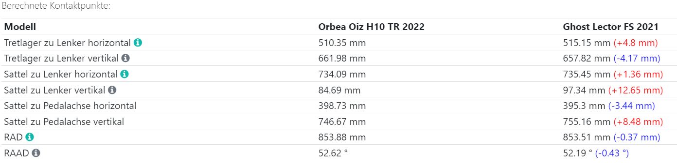

Ich habe das OIZ H10 TR mal neu angelegt (mit den grob bestimmten 70° Sitzwinkel). Sieht dann so aus:

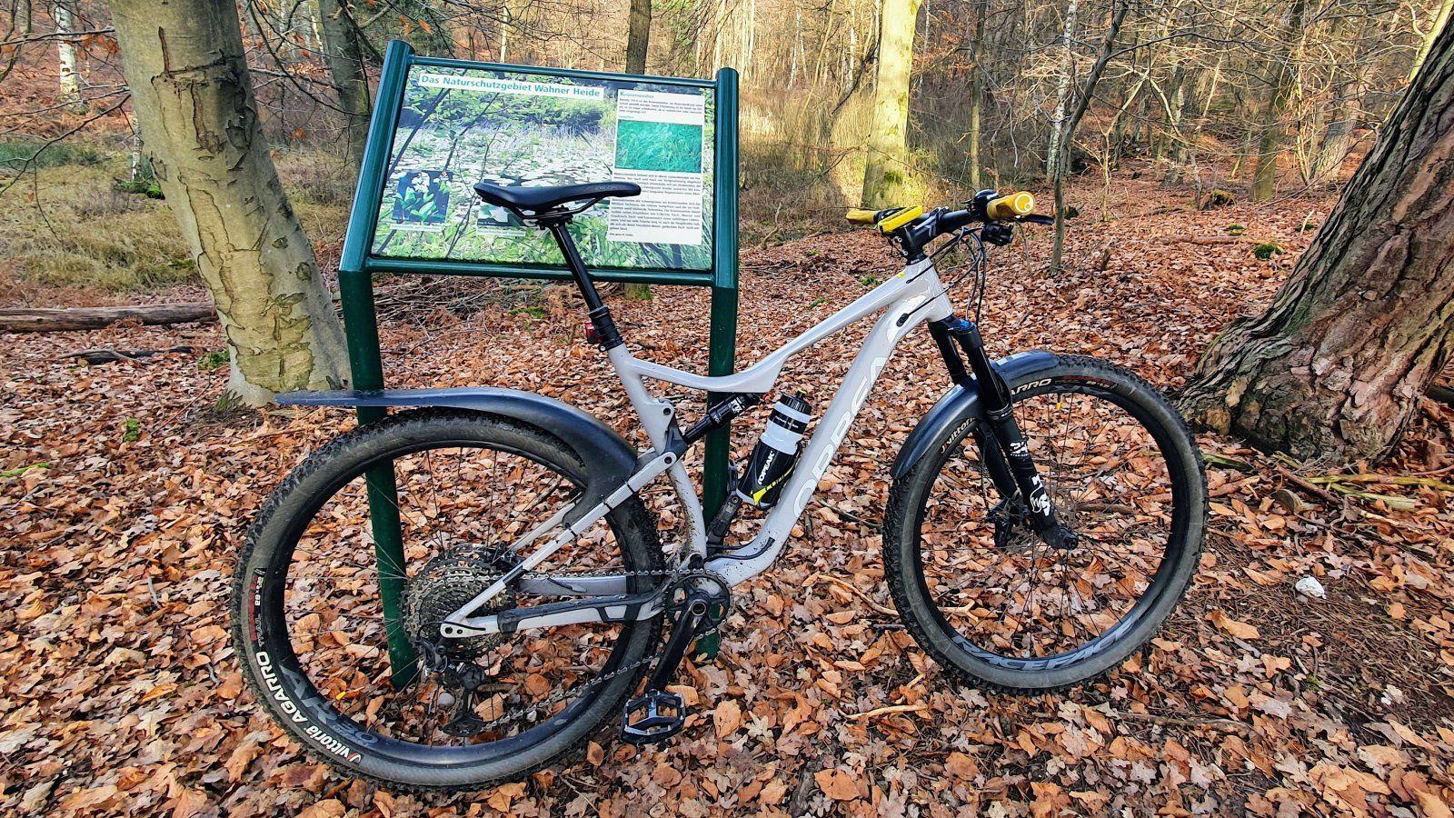

Ich (50 J/186 cm/89cm/87kg) fahre seit 13 Monaten das Oiz H10TR in XL. Mittlerweile habe ich die folgenden Änderungen vorgenommen:
  1. Vorbau -7 Grad/90mm gegen Newmen +6 Grad/80mm
  2. Dropper 125mm gegen 150mm
  3. Lenker 740mm Flat gegen Newmen 760mm/10mm Rise
  4. Bremse vorne Shimano 6100 gegen 6120 und Scheibe hinten 160mm gegen 180mm, Beläge metallisch
Ein neuer LRS von Newmen 30mm mit DT Swiss 350ern Naben, XT Kassette und Wolfpack Cross 2,4 v+h ist im Zulauf.
Warum die Änderungen?
  • das Oiz TR ist mehr XC denn DC Bike. Ich hatte große Rückenprobleme und ein "komisches Gefühl" bei steilen Abhängen durch die nach vorne/unten getreckte die Sitzpostition
  • der 125mm Dropper ist ein Witz bei Größe XL
  • Bremspower im Traileinsatz zu schwach
  • Gewichtsersparnis in Summe: knapp über einem Kilo
  • auf die Race Face Räder kommen Trail Reifen mit mehr Profil (Wolfpack Trail + Enduro oder Vittoria Martello). Ich will schauen, bevor ich mir ein neues Rad bestelle, ob es mehr in Richtung Trail Bike geht, oder ob DC für mich das richtige ist (und bleibt).
Wow, Danke fürs neu anlegen!! Sogar mit Sattel.. Schaut alles schon mal professioneller aus. Tip top!

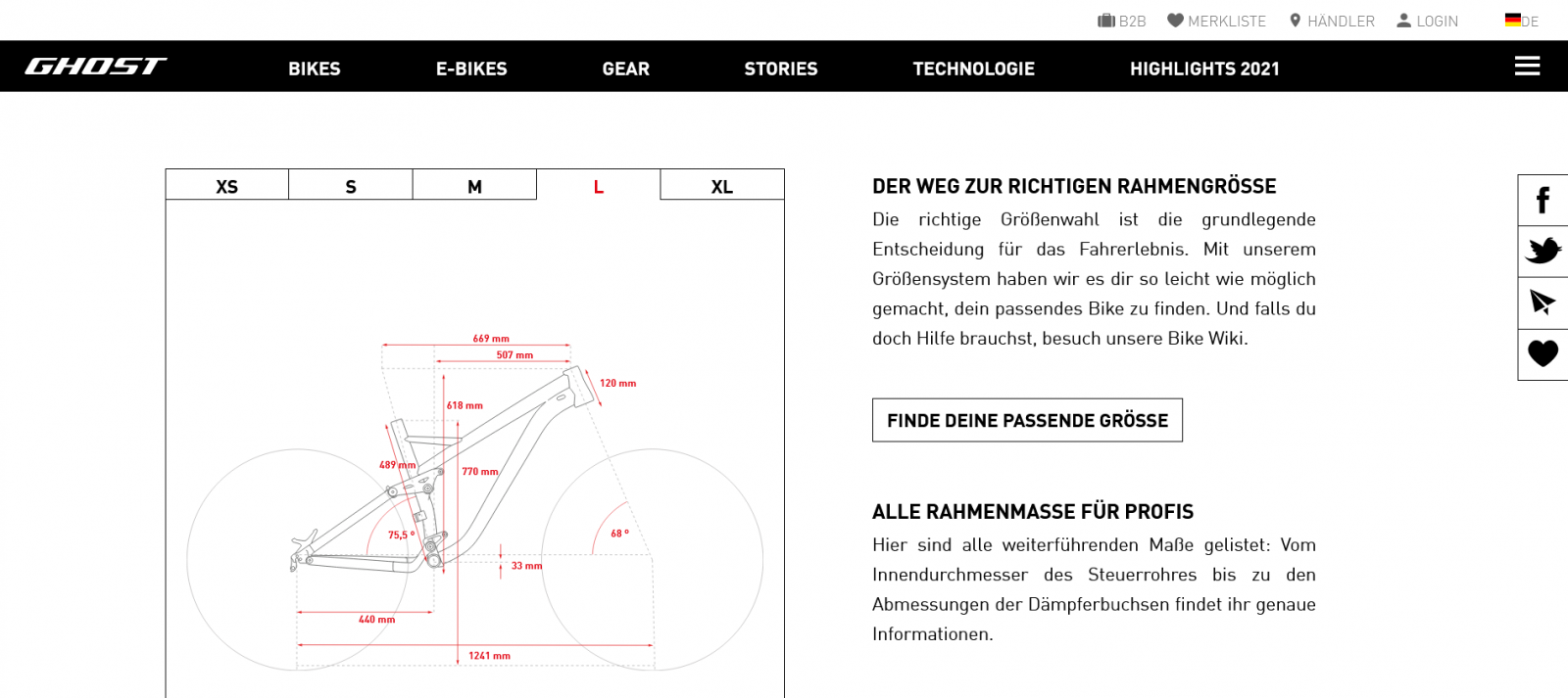

Es geht um das Ghost Fully; also Ghost Lector FS Essential:
https://www.ghost-bikes.com/bikes/fully/bike/lector-fs-sf-essential-2022und hier würde ich für mich eher das L sehen.

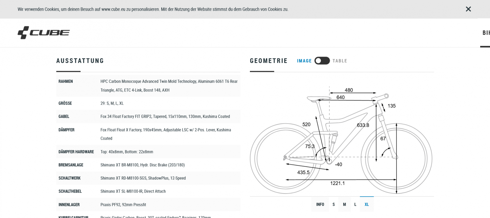

Aber nochmal eine ganz andere Frage. Cube war und ist ja eigentlich meine erste Ausschlussmarke. Geht bei mir gar ned. Normalerweise...:o
Jetz haben die aber ein Radl auf der Seite dass mich irgendwie anspricht.. immer wieder schau ich es an, mir ist es fast schon peinlich...
https://www.cube.eu/2022/bikes/moun...eo-120/cube-stereo-120-hpc-ex-29-greyncarbon/
@Orby, Du bist ja immer ganz engagiert in den Geo Diskussionen dabei. Wie schneidet denn das Cube hier ab? Lenkwinkel beim Ghost flacher, Reach beim Ghost länger, dafür ist Stack kürzer.
wie unterscheiden sich die Räder im Gebrauch Deiner Meinung nach?
Verglichen habe ich Ghost in L und Cube in XL
beim Cube
schon mal richtg
Das Ghost hat den etwas längeren Radstand, sollte etwas laufruhiger sein und ist auch mehr in Richtung XC/DC ausgerichtet.
