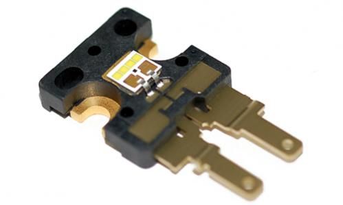

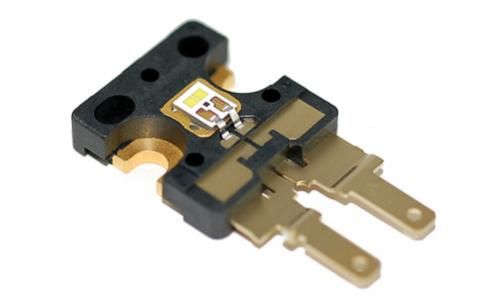

Die Altilon hat den Vorteil der geringen effektiven Größe: die üblichen LED-Chips wirken durch die aufgesetzten Glas- oder Kunststofflinsen etwa doppelt so groß wie die "nackten" Chips der Altilon. Die Lichtausbeute entspricht etwa einer MC-E, läßt sich aber besser bündeln. Wegen der nebeneinander liegenden Chips ist ein kleiner vertikaler Abstrahlwinkel möglich, also ideal für Abblendlicht.
Wäre vielleicht die Idealbesetzung für den Inoled-Reflektor, den habe ich aber nicht probiert.

Spekulatius-Modus:
Weil der vermutlich breit genug für eine 4-fach Altilon gebaut ist, und weil er mit einer üblichen LED zu wenig Höhenstaffelung bringt. Du hast reichlich Licht kurz vor dem Rad, das weiter weg abgestrahlte Licht ist damit für's Auge praktisch verloren.
Aber ich werde mir nicht so einen Reflektor besorgen, das dürfte den Aufwand nicht wert sein.
Foto1 | Luxeon Altilon 4
Foto2 | Luxeon Altilon 3
