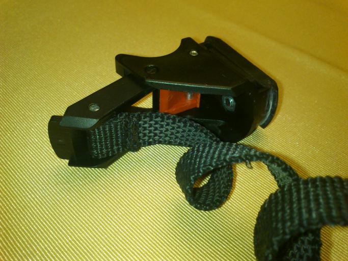

Ich war bei Ankündigung der LS950 auch sehr von der Lampe angetan.
Als ich dann später in den Foren von der be...i..en Halterung gelesen habe, wollte ich mir die Philips BL kaufen.
Die Textilhalterung taugt mal überhaupt nichts!
Bei der Philips BL hat mich die Meinung über die Halterung ebenfalls nicht von der Lampe überzeugen können, da diese für das schwere Metallgehäuse unterdimensioniert ist.

Mit der Schraubhalterung für schmale Lenker sollte es besser gehen.
Ich denke auch das die Halterung der PBL nicht gut ist. Die modifizierte Textilhalterung für die LS950 ist in Ordnung. Hält Sprünge aus.

Eine andere Halterung als die mit dem Textilgewebe habe ich nicht finden können.

Trelock bietet komischerweise keine Schraubhalterung für dicke Lenker an.
Die Halterung (ca. 3,50) für dünne Lenker ist diese hier:
Halter für Trelock FrontleuchteZL 500 f.LS500/600/280/330/400/700-735
Bei einem dicken Lenker funtioniert die Halterung wohl nur mit einem Lenkeraufsatz/barextender. Bei einem Sturz ist die Lampe aber dann vllt. beschädigt.

ich hab die Trelock LS 950 jetzt 2 Wochen und mir ist der Riemen von der Befestigung komplett abgegangen. Keine Ahnung wie der da wieder reingefriemelt wird, ist der normalerweise verschweißt und der hat sich bei mir gelöst ?
In der Gebrauchsanweisung steht nix:confused:
Wenn es der gleiche ist wie dieser Trelock Halter hier dann wird das Band an dem Metallsteg einfach umwickelt und dann werden die zwei Teile einfach zusammen fest genäht.
Ist mir auch passiert beim Festknallen. Mußte ich nähen, hab's aber erst verkehrt gemacht.
Nimm lieber für ca. 12 Eur eine t bone halterung, die gibt es z.B. bei globetrotter, und die Trelock-Halterung ZL 500 für 3,85 Eur zum Verschrauben.

Ja, ist die gleiche wie die auf dem Bild von SirLancelot. Bevor ich mit der Nadel rumhantiere schau ich mir mal eine andere Halterung an. Die Originale bringt nix, ich
