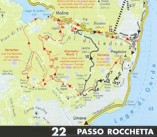

wie ist eigentlich der weg über 422 von Pregasina direkt zum Passo Rocchetta (also nicht in pregasina erst über 422bis und über Malga Palaer, dann rechts weg auf den 422)?
kennt den jemand? berghoch oder runter?
hier eine (geklaute) skizze:
das grüne ist der weg, den die meisten fahren,
rot gestrichelt ist der weg, von dem jeder abrät,
aber was ist mit dem weg, den ich rot eingetragen habe...?
hat sich da mal jemand hinverirrt?
du meinst die trailweiterfahrt vom pso gruil ...
normal fährst du vom trail kommend rechst zur malga auf der forststrasse.
zum trail biegst du links ab und nach ca. 600 m rechts auf den trail bergab. denke, dass den moser auch als alternative nennt. der trail ist ruppiger wie der obere bereich, tw mit engen serpetinen, aber auch noch gut zu fahren. dann nach pregasina, durch das autotunnel und dann rechst auf den trail zur ponalestrasse :daumen:

bin ich zwar auch noch nicht gefahren, aber ist das nicht eine kurzvariante der rochetta-tour nach moser? müßte demnach zumindest runter gut gehen.
yes! bin im juli 2004 mit techstar dort runter.
ein recht netter, stellenweise anspruchsvoller trail, die schlüsselstelle ist ein fieser drop in sandartigem gelände, da sollte man rechtzeitig zum stillstand kommen und behutsam zu fuss mit dem bike unterm arm die steilstufe absteigen ...
ansonsten einige wurzeln und geröll, viele nette serpentinen, und dazu vielfach auch steil. uns hat's gefallen!
nach erfolgreicher transalp-tour war das dann unsere zugabe am lago, mit leichtem gepäck hat der trail richtig spass gemacht, auch wenn er nicht ganz ohne ist.
wir sind eher zufällig hingekommen nach abfahrt vom passo bestana, nachdem wir uns nach dem netten trail und mündung an die schotterpiste nicht rechts gen malga palaer gehalten hatten, sondern links (quasi der anfang des roten stücks). nach etwas abfahrt haben wir dann nach rechts den hang hinab den trail entdeckt und nach kurzer beratschlagung entschieden: GO FOR IT! :daumen: andi vorneweg und ich mit etwas abstand hinterher, jedoch in rufweite. ging gut soweit. am ende mündet man etwas durchgerüttelt und mit warmgefahrenen bremsen in pregasina. aber bei guter fahrtechnik auch mit einem breiten grinsen im gesicht :D
fazit: nichts für anfänger, aber eine nette alternative (jedoch nicht bei nässe ...). rauf nicht zu empfehlen da grösstenteils nicht fahrbar.
ciao, elmar

Moser hat die variante tatsächlich schon beschrieben:
(kurztour mit Trial-Abfahrt auf Sent. 422)
Pso Guil is tatsächlich weiter oben.
@techstar: quod licet Iovi licet einem techstar-bovi non lange nicht.
machts Euch doch nicht so schwer:
Der Trail ist erste Sahne.
Erst ne fette Rampe auf S3 Niveau
dann schöner Trail mit Serpentinen mit S2
Schlüsselstelle, die sicher ne S4 Bewertung verdient
dann runter cruisen S2
Querschniottlich auf S2
