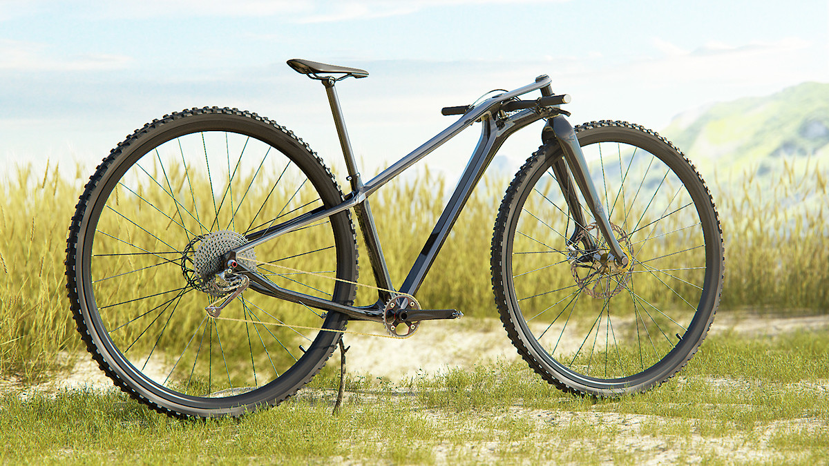

aHR0cHM6Ly9mc3RhdGljMS5tdGItbmV3cy5kZS92My8yNy8yNzA0LzI3MDQwOTgtNmc5ZTA4dGtmMXRnLWh1aG4zNl8xLW9yaWdpbmFsLmpwZw.jpg
https://www.mtb-news.de/news/huhn-j..._campaign=related-same-site&utm_term=header04Von den Proportionen her das bisher schönste 36er. Passt halt auch nur zu wirklich großen Menschen.
Naja, immerhin die Proportionen passen da. Die Farben - Geschmackssache halt. Komplett konsequent durchgezogen bräuchten allerdings die Kurbelarme noch einen Anstrich.
So ganz passen die Proportionen beim "Huhn" aus vermutlich ähnlichen Gründen wie bei Anderen nicht.
Schaut man sich das länger an, ist die Tretlagerhöhe schon sehr hoch, vor allem bei der viel zu kurzen Kurbel - meine Meinung.
Es gibt auch keine Maße oder Details
Hatte mich gewundert, warum das Sitzrohr keinen Knick hat, aber die "flache" Kettenstrebe erklärt es mit dem sehr hohen Tretlager......
Das ist wie sonst auch und hier mit der Federgabel noch höher, damit das Steuerrohr nicht zu kurz wird
Damit wird der Länge Mensch noch höher platziert, eigentlich nicht schön, gleichzeitig muss das OR sehr tief ansetzen, wegen Eiersalat....

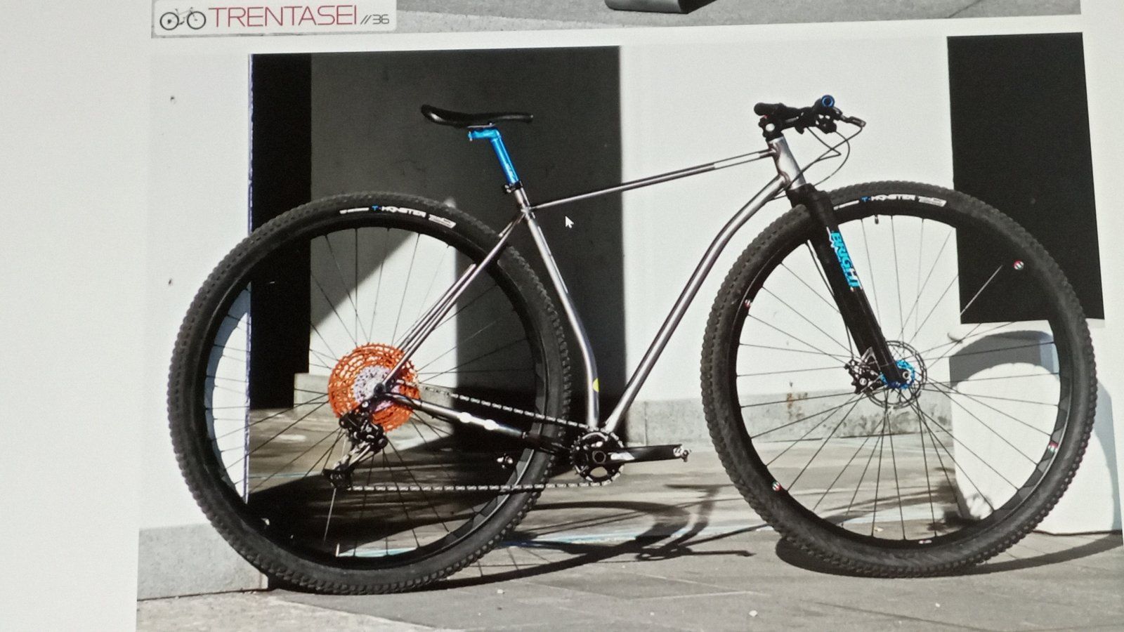

Hier wurde es besser gemacht:
Auch hier, keine Details. Wäre interessant, wie hoch Sattel und Tretlager zum Boden gemessen werden.....
Hab mir einen Rahmen mit Werten vom Bikefitting skizziert, der kommt dem sehr, bis identisch nah.
Irgendwie können Italiener es einfach besser.....

Gerne zeige ich Dir die Unterschiede auf:
1. Das Tretlager ist nicht auf 35cm ??
Erkennbar am Verlauf der Kettenstrebe
Damit wird der Reiter tiefer positioniert usw
2. Das Sitzrohr hat einen "Bogen"
Damit ist eine effektive Sitzposition möglich, das Tretlager unter dem Körper, die Knie über dem Pedal. Siehe weiter oben, Dagobert....
3. Das UR hat einen Bogen. Damit ist dort Platz für das VR. Das Steuerrohr ist steiler, der Vorlauf geringer möglich. Der Radstand wird kleiner
36" Laufräder und 7Fuß Menschen passen gut zusammen. Das führt zugegeben dazu, daß es etwas "verzerrt" erscheint. Ich fände das auch "besser", wäre das für Menschen ab 205? cm gebaut und für 2m Menschen zu klein.
Leider ist auch das aus Italien für kurze um 185cm gemacht.
