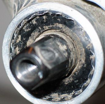

Leider gabs im Baumarkt nicht die passende Lochsäge. Durchmesser 32mm würde perfekt passen und würde genau vom Vielzahn geführt werden. Muß ich wohl übers Internet bestellen. Ich hoffe das klappt dann.
Ich hoffe, ich schaffe es noch die Bilder von den abgenudelten Lagerschalen anzuhängen.

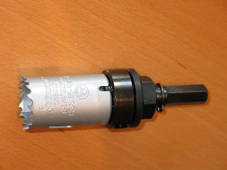

da bin ich wieder. Und ich hab’s geschafft, war aber auch ein ganzes Stück arbeit. Ich habe mir ja erst die Lochsäge mit 32mm (Bild 1 und 2) Durchmesser besorgen müssen. Der normale Baumarkt hat so was ja nicht im Programm. Und hier nun meine Beschreibung:

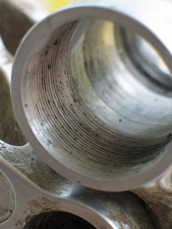

1. Ich habe auf der rechten Seite angefangen, hat sich aber herausgestellt das links vermutlich besser gewesen wäre. Da Drehrichtung der Bohrmaschine gleich zum herausschrauben der Lagerschale gepasst hat. Zum Glück passt der Bohrer ins Gewinde für die Kurbel und gibt somit schon etwas Führung. Dennoch hat rechts das Gewinde etwas gelitten. Aber eine kleinere Lochsäge. (nächst kleinerer Durchmesser ist 30mm) geht aber nicht, da sonst das Kugellager nicht ausgeschlagen werden kann. Also so weit hinein Bohren/Sägen. bis nix mehr geht, schätzungsweise etwa 7mm. Dann ist man am Gehärteten Kugellager (Bild 3).

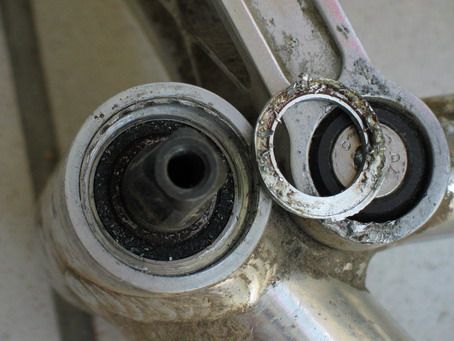

4. Da es nun kein zurück mehr gab hab ich mit der linken Seite weitergemacht, wie in Punkt 1 beschrieben. Dann das Kugellager mit einem Splinttreiber herausgeschlagen. Aber die Lagerschale lies sich auch mit Gewalt immer noch nicht bewegen. Also auch hier weiter Gebohrt/Gesägt und auf einmal hat die Lochsäge den Rest der Lagerschale heraus gedreht (Bild 4).

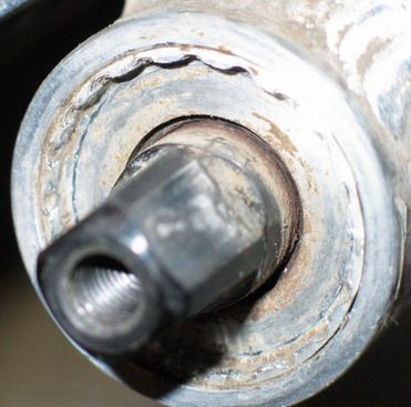

6. Jetzt bleibt nur noch die Lagerschale rechts. Die bewegt sich immer noch nicht. Ich hab das Sägeblatt von einer Metallbügelsäge ausgebaut und nen Schlitz in Achsrichtung in die Lagerschale gesägt. Kurz bevor ich die Gewindegänge erreicht habe lies sich mit einem Splinttreiber und leichten Hammerschlägen die Lagerschale herausdrehen. GESCHAFFT. (Bild 5) Und die Reste vom Übeltäter (Bild 6)
