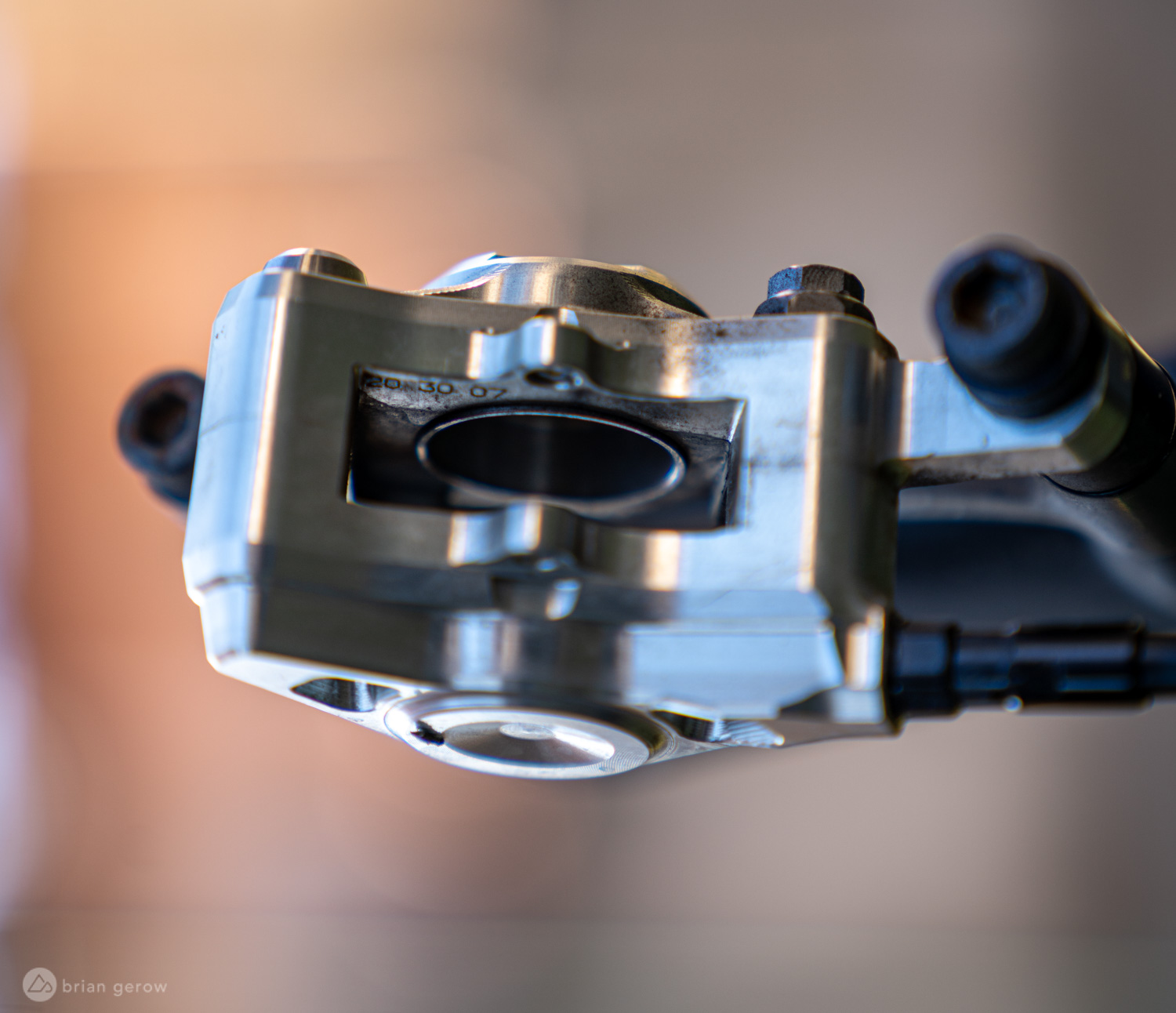

Rein so aus Interesse könntest du ein Bild von der Anschlussseite machen?
Passt da keine Hohlschraube M6x1 ?
Die Hohlschraube geht beim C21 (und C41/C42), da wird das Fitting seitlich dran geschraubt. Beim C22 geht die Leitung nach oben weg. Hier kann man den Anschluss sehen, wenn auch etwas unscharf:
Vielleicht passen da die geraden Hope Fittings von den RX Bremssattel. Die gibt es f ja auch für die Sram Bremse
