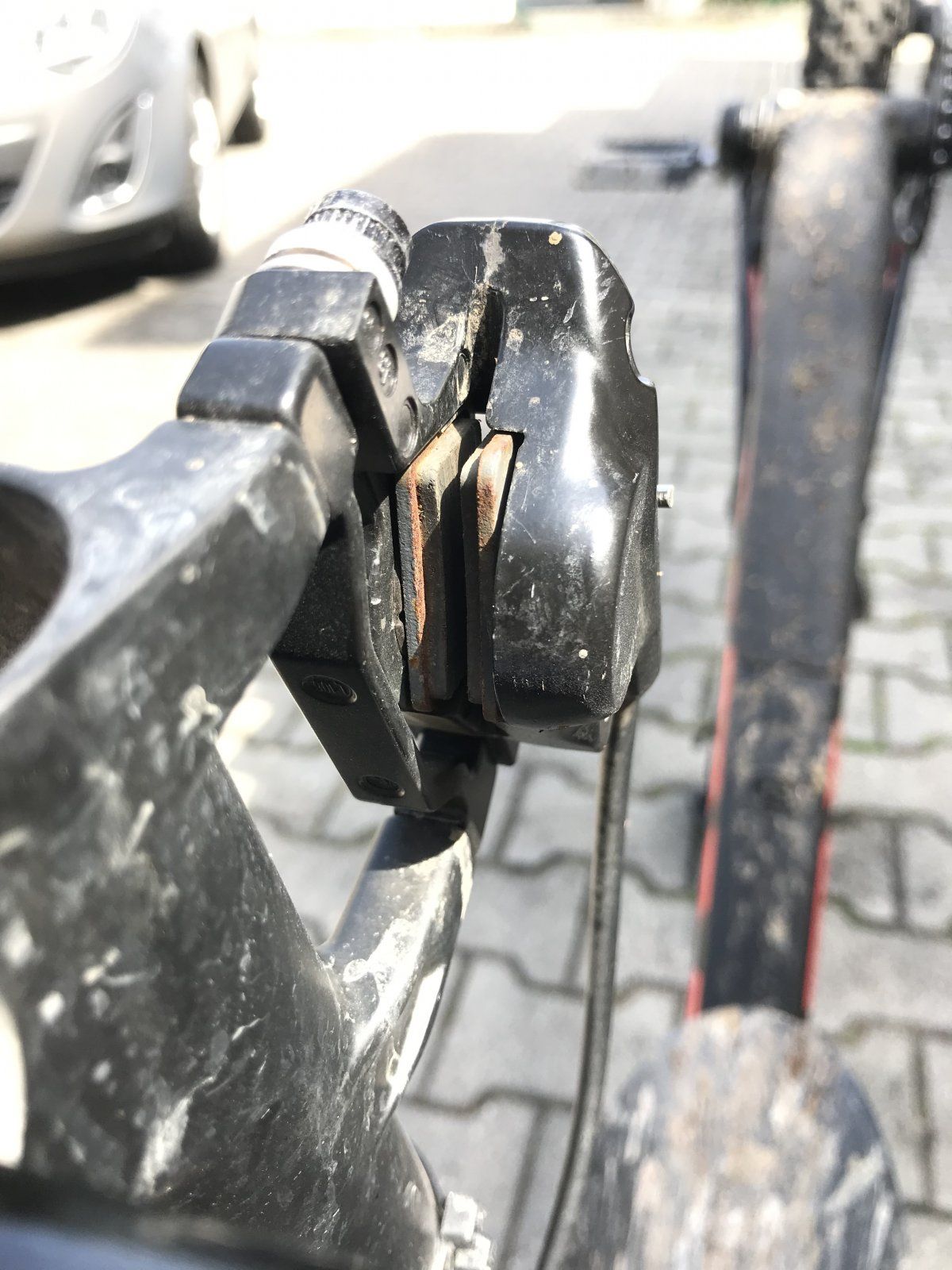

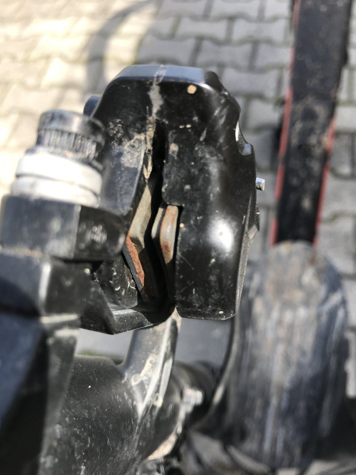

ich habe die 240 Standard-Bremsbeläge für meine Shimano-Bremsscheiben und habe kürzlich festgestellt, dass die Trägerplatten rosten. Soll das normal sein?
Macht technisch sicher nichts aus, ist aber dennoch recht unschön und kenne ich so von anderen Bremsbelägen, wie den Shimano B01S, nicht. Unabhängig davon machen die Bremsbeläge vorn doch immer wieder mal Geräusche, wo hingehen hinten absolute Ruhe herrscht. Entfettet usw habe ich die Bremsscheiben schon. Da es bei zwei unterschiedlichen (Tektro, Shimano) aufgetaucht ist, wird es wohl eher an den Belägen liegen.

Grundsätzlich ist es normal, dass Trägerplatten das Rosten beginnen, da diese aus einfachem Stahl gefertigt werden und bei jedem einzelnen Bremsvorgang mechanischen Kontakt zum Bremssattel, wie auch zum Nehmerkolben der Bremsanlage, haben.
Bei normaler Beanspruchung wird die Bremsanlage ausreichend warm, um das (Regen-, Pfützen- ...) Wasser zu verdampfen und der Rost hält sich in Grenzen. Am Stadtrad, wo die Bremse nicht wirklich warm wird, kann dies nach einer salziger Wintersaison allerdings schon deutlicher auftreten. In deinem Beispiel wäre zu empfehlen die Beläge auszutauschen, da eine Rostunterwanderung in der Folge möglicherweise ein Lösen der Reibmaterials von der Trägerplatte verursachen könnte.
Danke für deine Antwort. Dass es sich um Stahl handelt und dieser rosten kann, ist mir bewusst. Allerdings hab ich das, wie gesagt, bei den anderen Belegen noch nicht gesehen. Unabhängig davon, habe ich die Bremsbeläge erst vor einem Jahr eingebaut und ehrlich gesagt widerstrebt es mir nach so kurzer Zeit die 16€ nun schon in die Tonne werfen zu müssen. Demnach würde ich es mal drauf ankommen lassen.
Wenn ich dazu komme, baue ich sie mal aus und schau sie mir genauer an.

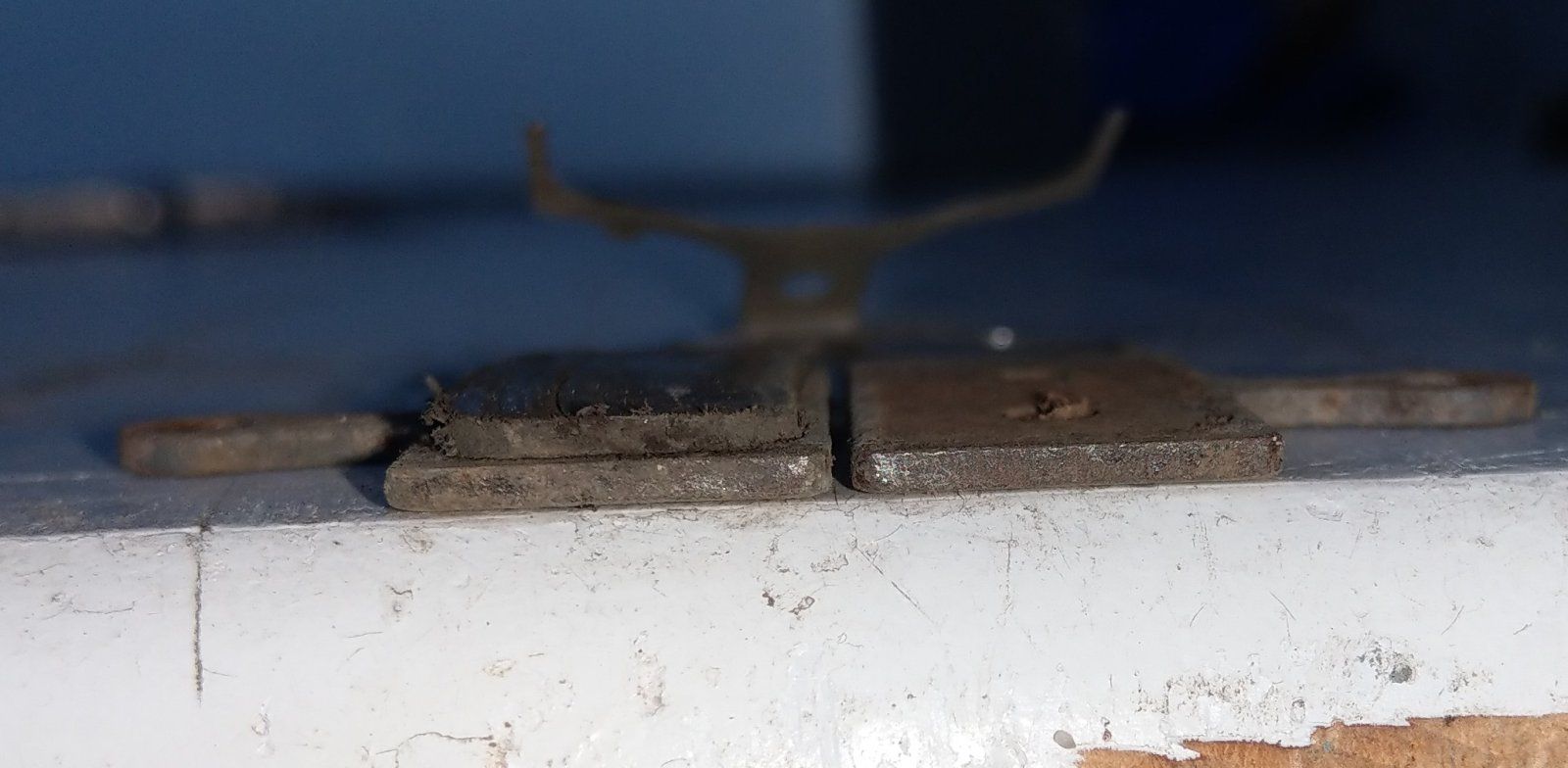

Ich dachte ich habe was an den Augen als ich gesehen habe dass die Belagfläche rostet. Trickstuff Power. Nach nur einer Ausfahrt. Das ist sicher nicht normal, oder?
Mir ist neulich ein Trickstuff Standard Belag während der Fahrt abgefallen :(. Musste dann nur mit funktionierender Hinterbremse nach Hause gefahren.
Die Beläge waren an meinem Pendelrad, was nicht viele Höhenmeter sieht. Daher halten die Beläge lange. Ich weiss gar nicht wie lange diese hier schon drauf waren. Sicher über 1 Jahr und waren noch nicht mal zur Hälfte abgenutzt.
Und in der Tat putze ich das Rad sehr selten und fahre es auch im Winter. Ich kann mir aber auch nicht vorstellen, dass besseres Putzen den Rost an der Trägerplatte unter dem Bremsmaterial aufhalten würde.
Mit Shimano Belägen hatte ich das Problem noch nicht. Die halten aber nicht so lange und haben viel weniger Bremskraft.

Da gab es mal eine Rückrufaktion von Trickstuff (03/2021)! Ich wurde damals direkt angeschrieben und habe kostenlosen Ersatz bekommen. Die "defekten" sollte ich entsorgen
Edit:
Betroffen ist die Charge 05/2020 / so wie ich es sehe sind Deine aus 2018 oder?
Die Charge ist aus 2018, ja. Die Beläge habe ich entweder 2019 oder 2020 bei bike-components gekauft. Dieser Händler hat mich nicht über einen Rückruf informiert.

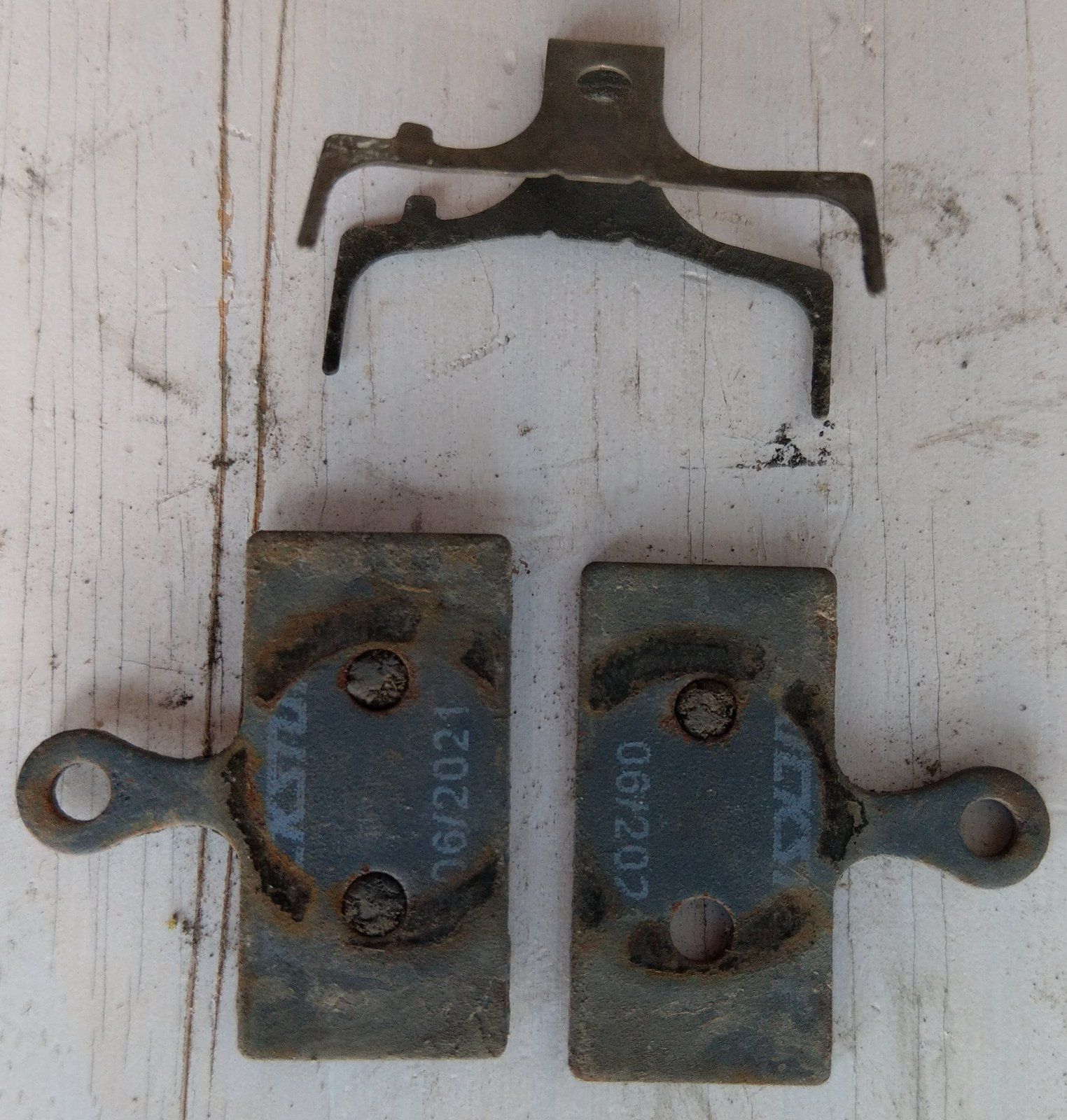

Bin auch betroffen, allerdings sind meine sind von 06/2021
Habe auch gleich mehrere bei Bike components gekauft und will sie aber jetzt aus Gründen nicht weiter an meinen Rädern verwenden.
Einmal mit dem Bremshebel ins Leere greifen reicht mir völlig.

So, habe Rückmeldung.
Trickstuff will mir die Standardbeläge nun freiwillig kostenlos in Powerbeläge tauschen.
Soweit so gut, oder auch nicht, da ich am Stadt- und Pendelrad mit Absicht die Standard fahre.
Die Power der Powerbeläge brauche ich hier eigentlich nicht, und ihr schneller Verschleiß ist für einen
Dailydriver nicht so passend.
Von dem oben von @heliusdh erwähnten Rückruf wollten sie allerdings nichts wissen und behaupten diesen habe es nie gegeben.
Was den Sachverhalt des Rosts angeht, argumentieren sie mit ihrer Bedienungsanleitung, in der steht,
im Falle von Korrosion solle man die Bremsbeläge tauschen.
Also für Jeden, der wie ich die Bremsbeläge einfach nur fahren will bis sie verschlissen sind,
ist dieser Typ Bremsbelag dann wohl nicht geeignet.

Hat es in der Tat auch nicht. Die ehemalige Empfehlung seitens Trickstuff die Bremsbeläge zu demontieren und nicht weiter zu verwenden - und durch die seitens TS geleistete Ersatzlieferung von Bremsbelägen zu ersetzen - bezog sich auf die eNox-Beläge.

Hallo Chris,
Wir empfehlen generell, das Fahrrad und insbesondere die sicherheitsrelevanten Bauteile regelmäßig zu kontrollieren und zu pflegen. Dazu gehört auch das gründliche Abspülen mit klarem Wasser nach Salzkontakt. Besonders im Winter können Feuchtigkeit und Salz auf gestreuten Straßen zu Korrosion führen, was wiederum dazu führen kann, dass sich im schlimmsten Fall das Reibmaterial von der Trägerplatte löst und die Bremse versagt. Wir empfehlen dringend, Beläge, die Anzeichen von Korrosion aufweisen, unverzüglich auszutauschen.
