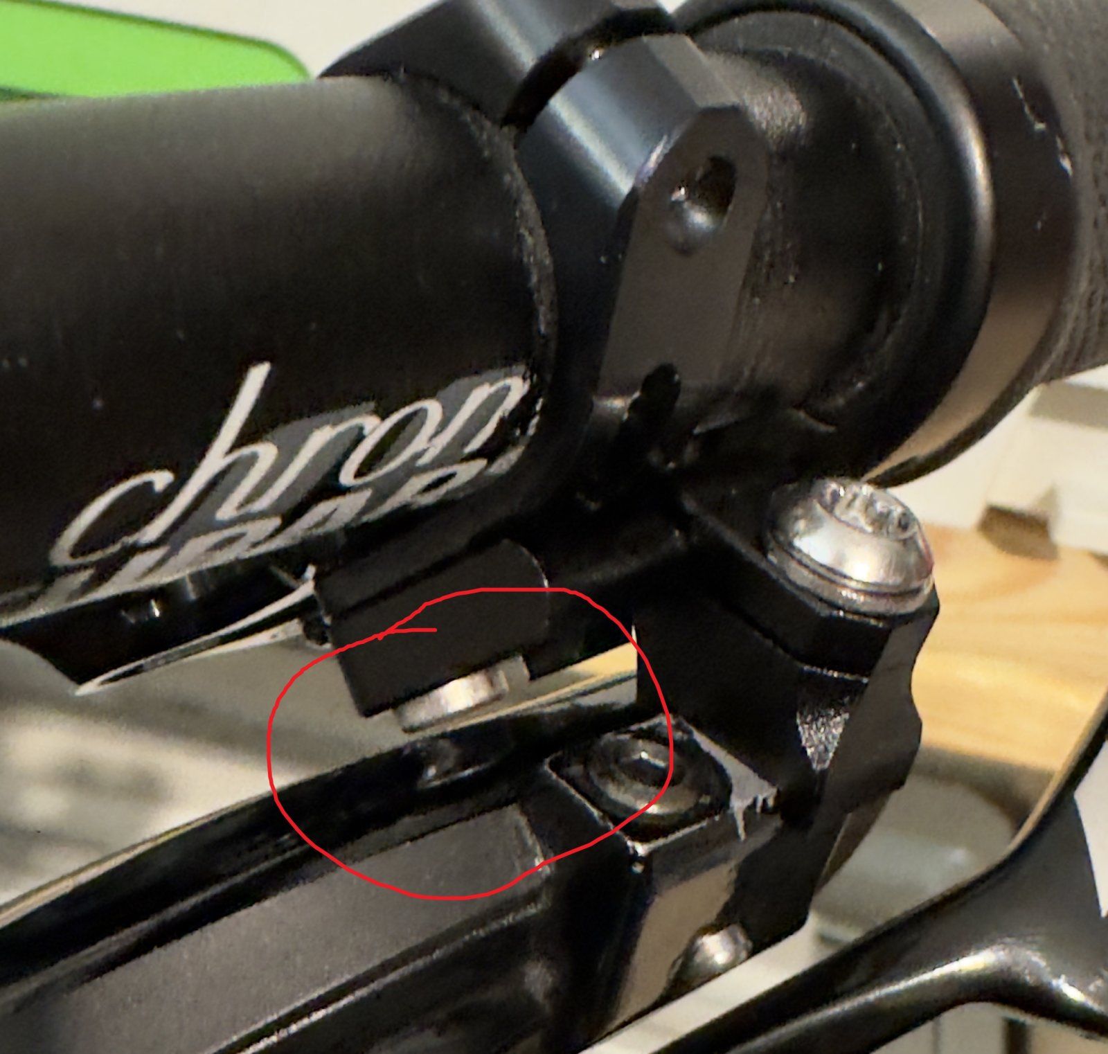

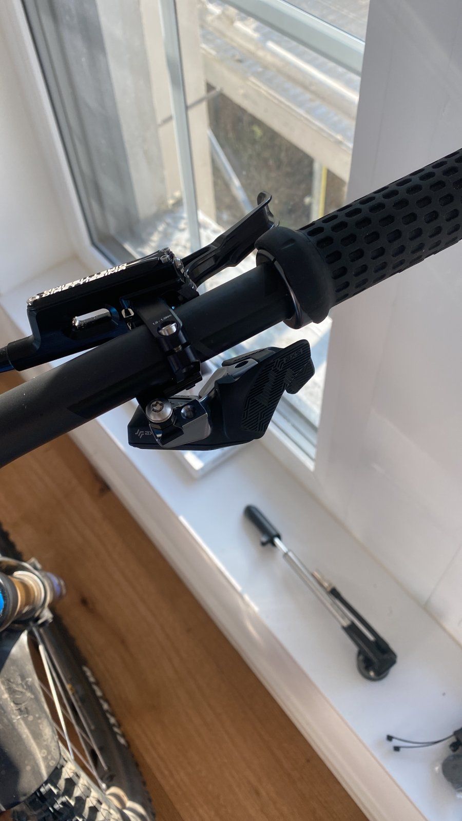

Guten Morgen,
Sagt, wie gut funktioniert bei euch der Adapter mit den mechanischen Schalthebeln von SRAM? Bei meinem 1x11 X01 kollidiert der Schalthebel mit der Befestigungsschraube des Adapters, daher sitzt der Schalthebel in der Rotation relativ weit vorne, mehr als es für mich ergonomisch. Den großen, unteren Hebel kann man zwar bei X01 nach hinten stellen, aber dann ist er halt im Weg beim Griff zum kleineren, oberen Hebel.
Vielleicht mache ich nur was falsch? Hab den Adapter auch schon in die andere Richtung montiert, also nach innen zeigend, aber das ändert nichts am Problem. Nur wenn man den Adapter nach innen dreht und dann noch den Hebel in die ganz innere Position schiebt, dann geht es sich aus, so sind die Hebel aber viel zu weit weg vom Griff.
