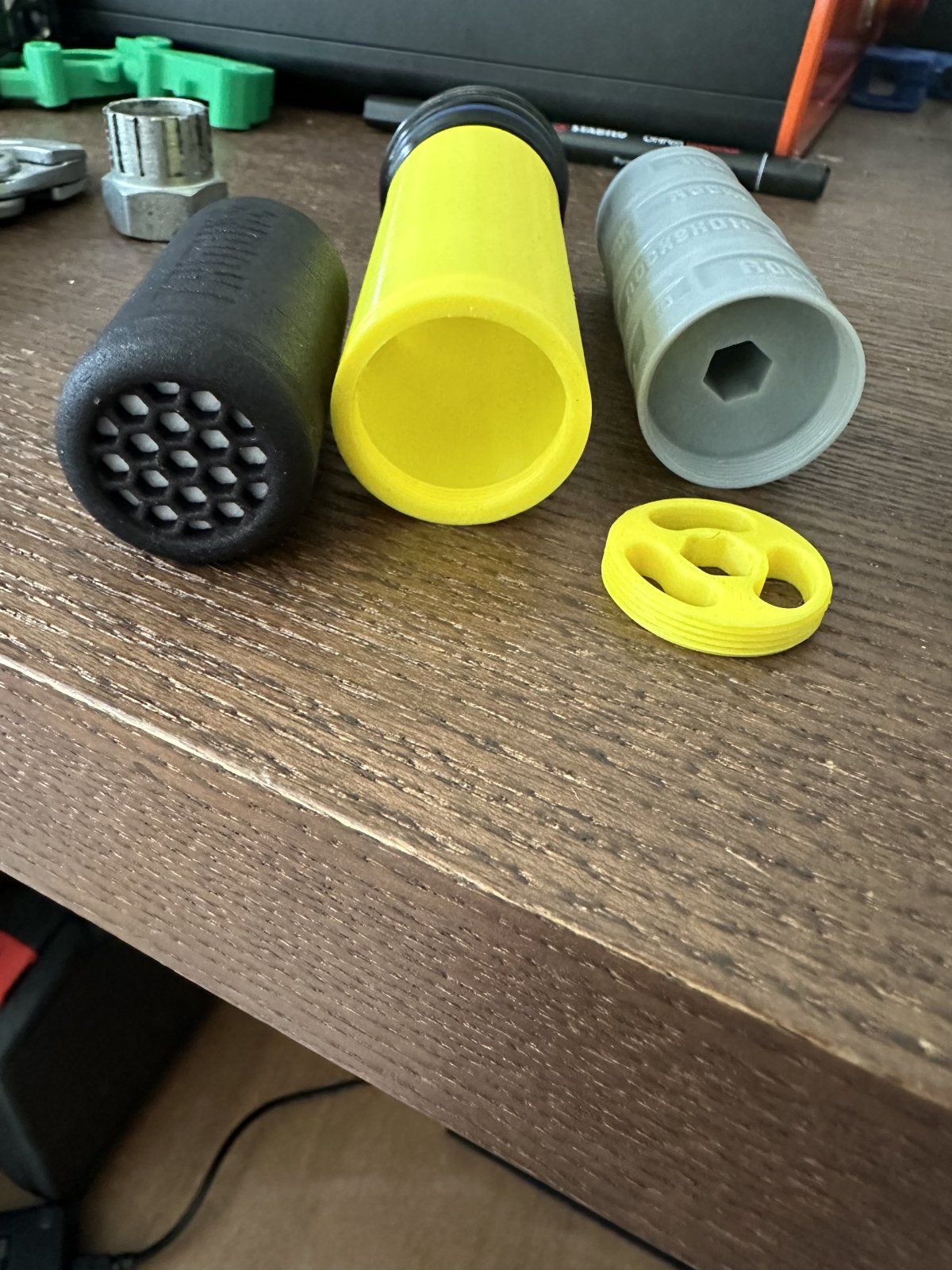

Die 3D Zeichnung in Fusion ist fast fertig und die ersten Test folgen hoffentlich Zeitnah. Die erste Aktivkohle für Luftfilterung mit bis jetzt größter innere Oberfläche die ich gefunden habe ist auch unterwegs. Da werde ich aber evtl auch noch andere Aktivkohle sorten testen da ich noch nicht genau einschätzen kann was da am besten funktioniert (Pallets oder Granulat etc.) Was genau für Aktivkohle im Original drinne ist weiß ich leider nicht und es lässt sich dazu auch seitens True tune nichts genaueres finden. Den größten vorteil sehe ich dann aber tatsächlich darin das man die kohle sehr einfach austauschen kann wenn dieser "verbraucht" ist.
Erster Prototyp ist zum testen bereit, bin gespannt.

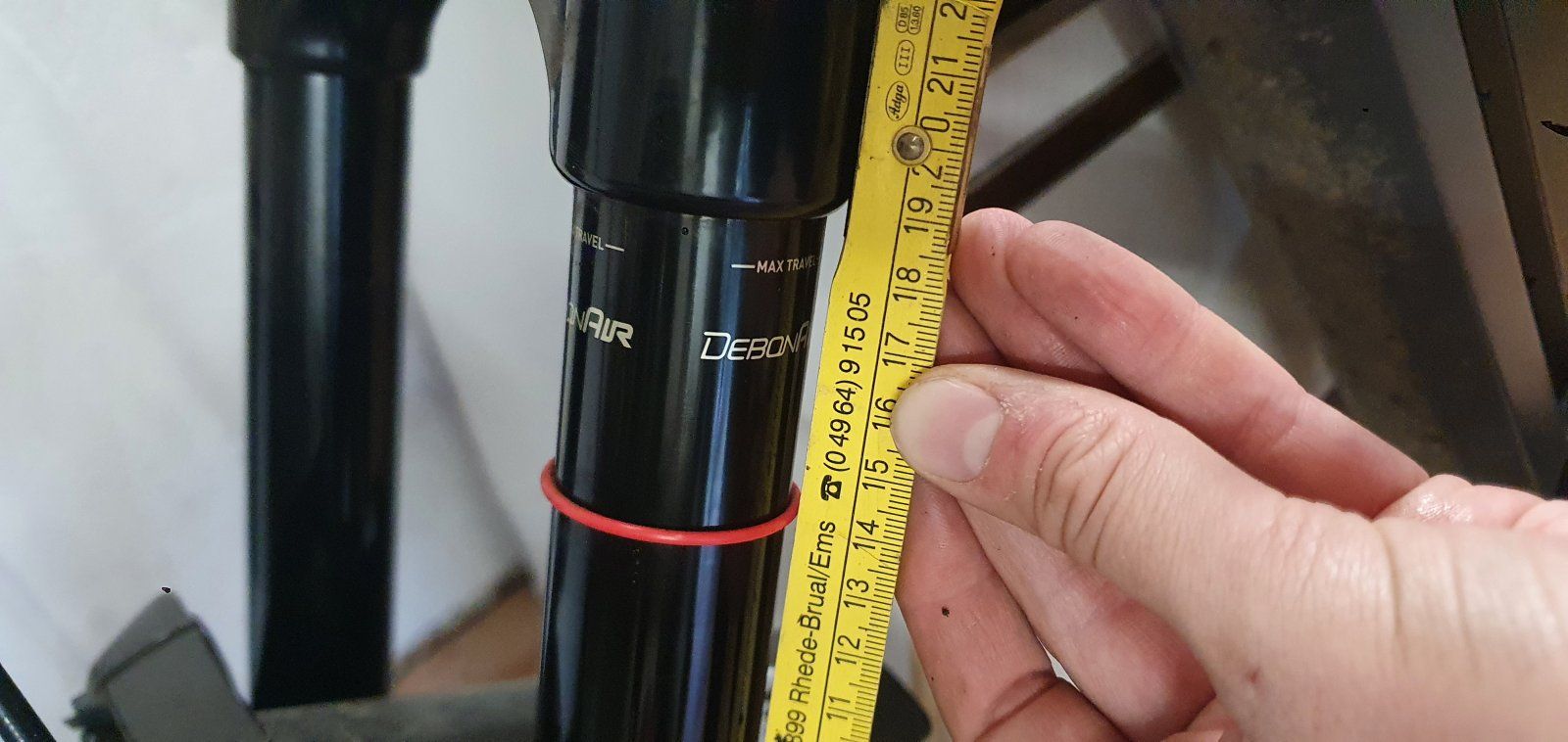

Habe es heute eingebaut und getestet. Das ist der maximale federweg den ich ohne token und ohne insert bei einen 50cm drop von 190mm nutze. (90kg und 80psi) Mit dem insert konnte ich beim gleichen Druck von 80psi tatsächlich fast den ganzen federweg nutzen. Das ist schon ein Unterschied. Interessant, dass es wirklich funktioniert weil es sich so paradox anfühlt sozusagen nen riesigen token reinzuballern um die gabel linearer zu bekommen😅
Anhang anzeigen 1787730Habe es heute eingebaut und getestet. Das ist der maximale federweg den ich ohne token und ohne insert bei einen 50cm drop von 190mm nutze. (90kg und 80psi) Mit dem insert konnte ich beim gleichen Druck von 80psi tatsächlich fast den ganzen federweg nutzen. Das ist schon ein Unterschied. Interessant, dass es wirklich funktioniert weil es sich so paradox anfühlt sozusagen nen riesigen token reinzuballern um die gabel linearer zu bekommen😅

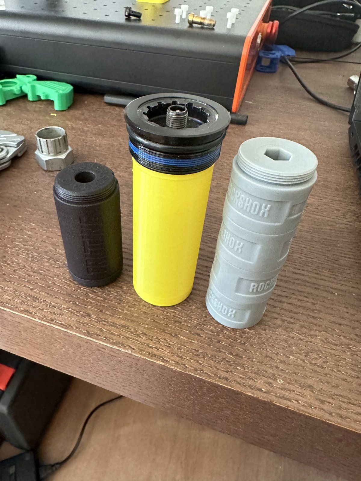

Habe mir nun selbst eine ‚Kartusche‘ gemacht mit dem Gedanken viel hilft viel:
-Durchmesser vergrössert, Wandstärke verringert um möglichst viel Volumen zu haben (ZEB optimiert)
-Maximale Länge (4 Volumen spacer lang)
Kohle muss ich mir jetzt noch organisieren, als Filter für den Boden versuche ich mal eine FFP2 Maske.
Habe noch bedenken wegen möglicher Lufteinschlüsse im Material, trotz 100% infill.
Könnte mir vorstellen, dass die Drücke in der Gabel dazu beitragen, dass das Teil zerbröselt 🤷🏼‍♂️

Sehr ähnlich zu meinem Konzept 👍 Das die kleine true tune nicht soviel bringt kann ich mir vorstellen. Daher bin ich auch aufs ganze gegangen und kann meine 190mm Zeb mit D+ gut nutzen. Welche gabel fährst du ? Ich habe erstmal bewusst keine ffp3 maske genommen weil die einen langsameren luftfurchsatz hat als die normalen blauen. Bzw hab ich von den blauen auch nur 3 lagig das netz material genommen. Wenn der luftdurchsatz zu gering wird resultiert es ja letztendlich auch in einer höheren federrater bei schnellen einfedergeschwindigkeiten, so zumindest mein Gedanke 😉

Habe eine 2023 Zeb Ultimate mit MST Tuning, 170mm.
Habe dann auch spontan auf die blaue Maske umgeschwenkt, weil FFP2 doch nicht mehr da war, wo ich sie in Erinnerung hatte.
Habe gestern Abend noch mini Pellets gefunden die man sonst in Pfeifen-Filtern hat, einen Nachfüllbeutel.
Habe das Teil eingesetzt, bei 60PSI Druck bilde ich mir ein, dass ich da im Stand, von Hand, schon mehr einfedern kann.
Hoffe es bleibt nicht nur Einbildung.

Unglaublich, aber es zeigt tatsächlich einen Effekt.
Komme gerade vom Trail und der Sag Ring ist kurz vor der Max. Travel Markierung.
Keine Drops oder riesige Sprünge, mehr nasse Wurzeln und Steine.
Weiterhin 60psi, ca. 80kg fahrfertig.
Das Ding wird nun verfeinert und darf bleiben.
