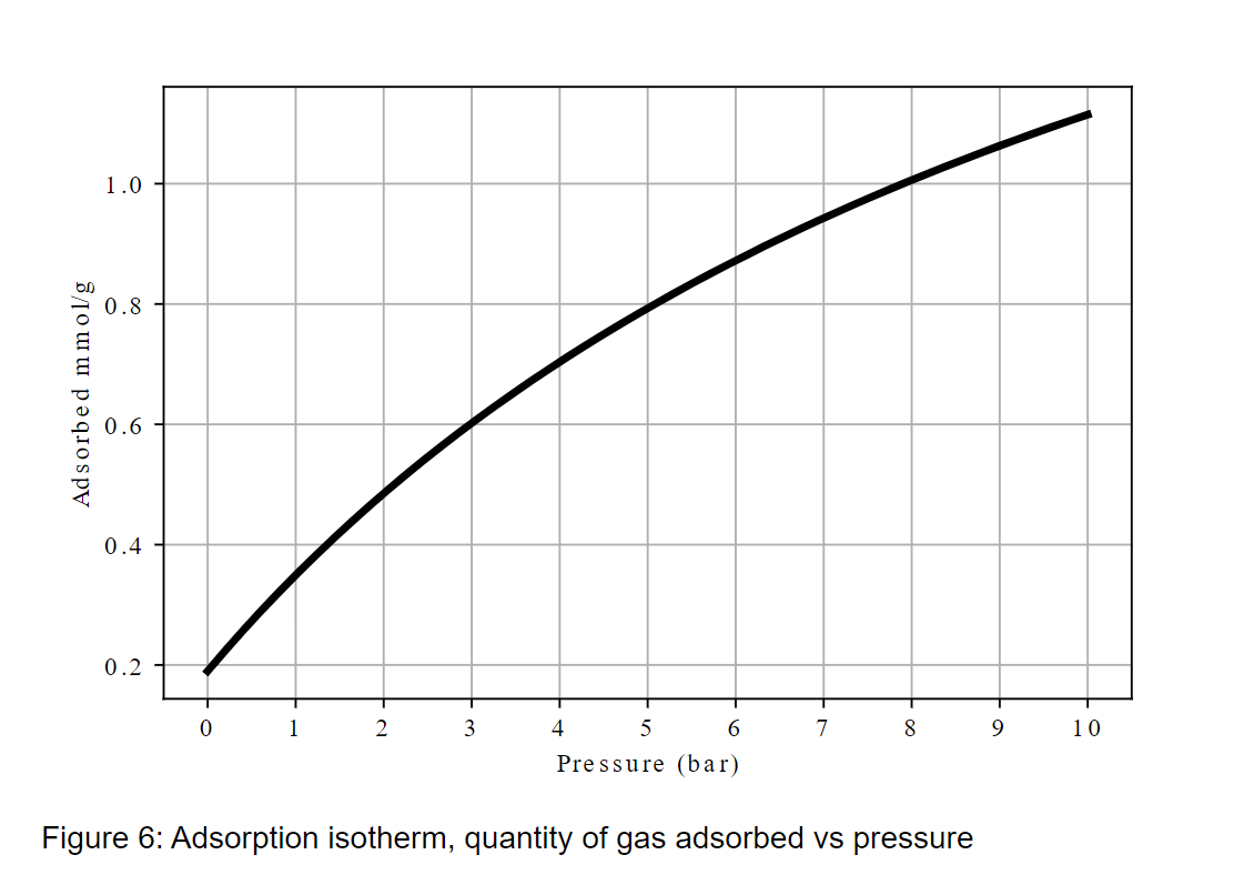

Der Hersteller erwähnt auch, dass sie viele Filter getestet haben bis sie den passenden gefunden haben.
Aufgrund der gezeigten Diagramme etc. auf der Website, sei die wissenschaftliche Untersuchung zu dem Thema einfach mal dahin gestellt.
Bin da kein Fachmann, aber einen Flüssigschmierstoff mit einem Trockenschmierstoff zu mischen - ich weiss ja nicht...

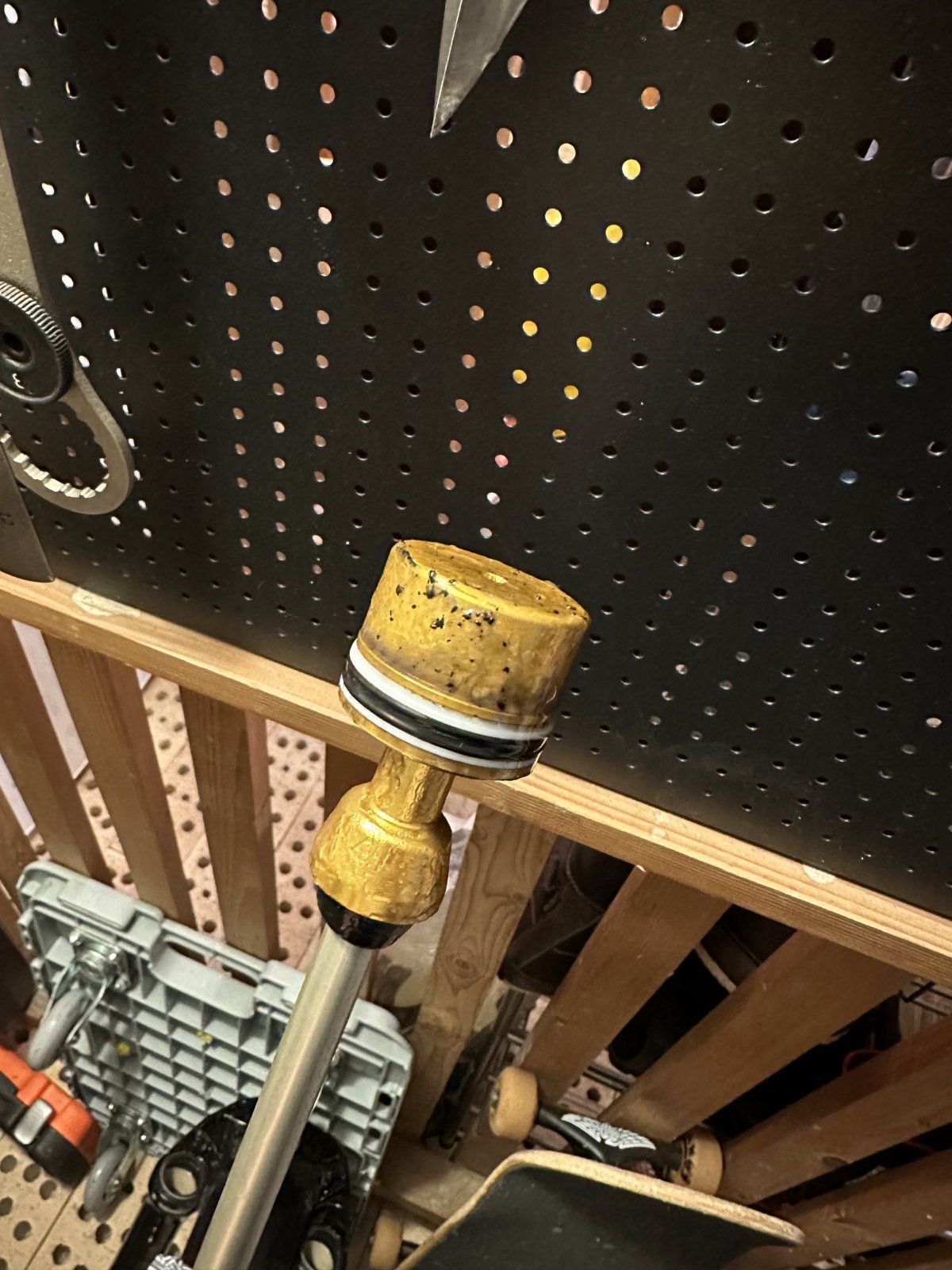

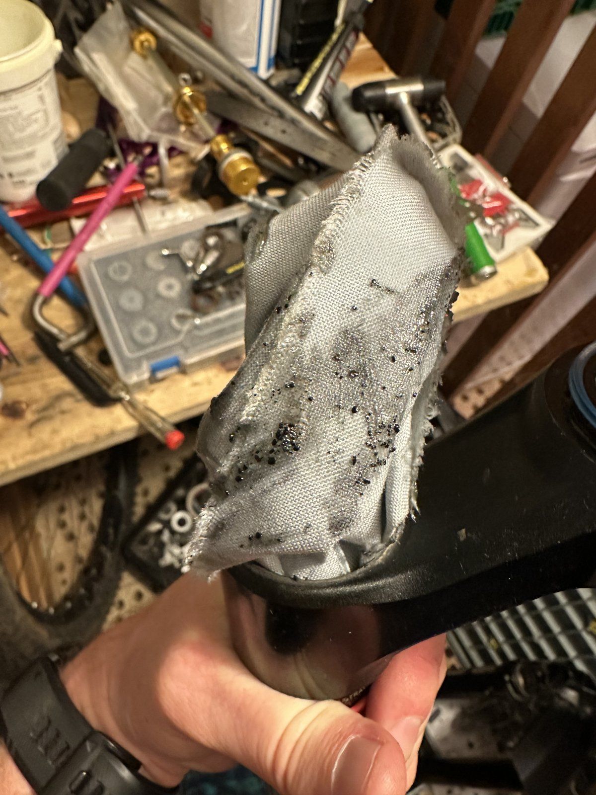

Gerade Lowerleg Service für anstehende Finale Tage gemacht und dabei auch die Luftseite komplett raus geholt - Nunja:
Kolben
Tuch durch das Rohr
Konnte jetzt keinen Abrieb feststellen, der sich auf eine Kohle-Fett Schleifpaste zurückführen lassen würde.
Fett an sich trüb, wie es aus der Tube kommt, nicht verfärbt.

Wie sehen denn die Dichtungen aus? hätte etwas sorge, dass die Brösel auch die Gummidichtungen beschädigen?
Die Dichtungen haben keinerlei verunreinigung oder Brösel abbekommen. Gut zu sehen an den Gleit/Stützringen vom X-Ring am Kolben, die sind absolut weiss.
Habe die Ringe am Kolben dann auch abgenommen um zu schauen, ob sich in den Zwischenräumen irgendwas getan hat an Bröseln oder ähnlichem - nichts, zu sehen, die sind sauber.
Die Brösel bleiben wirklich Brösel und zermahlen sich nicht zu Staub.

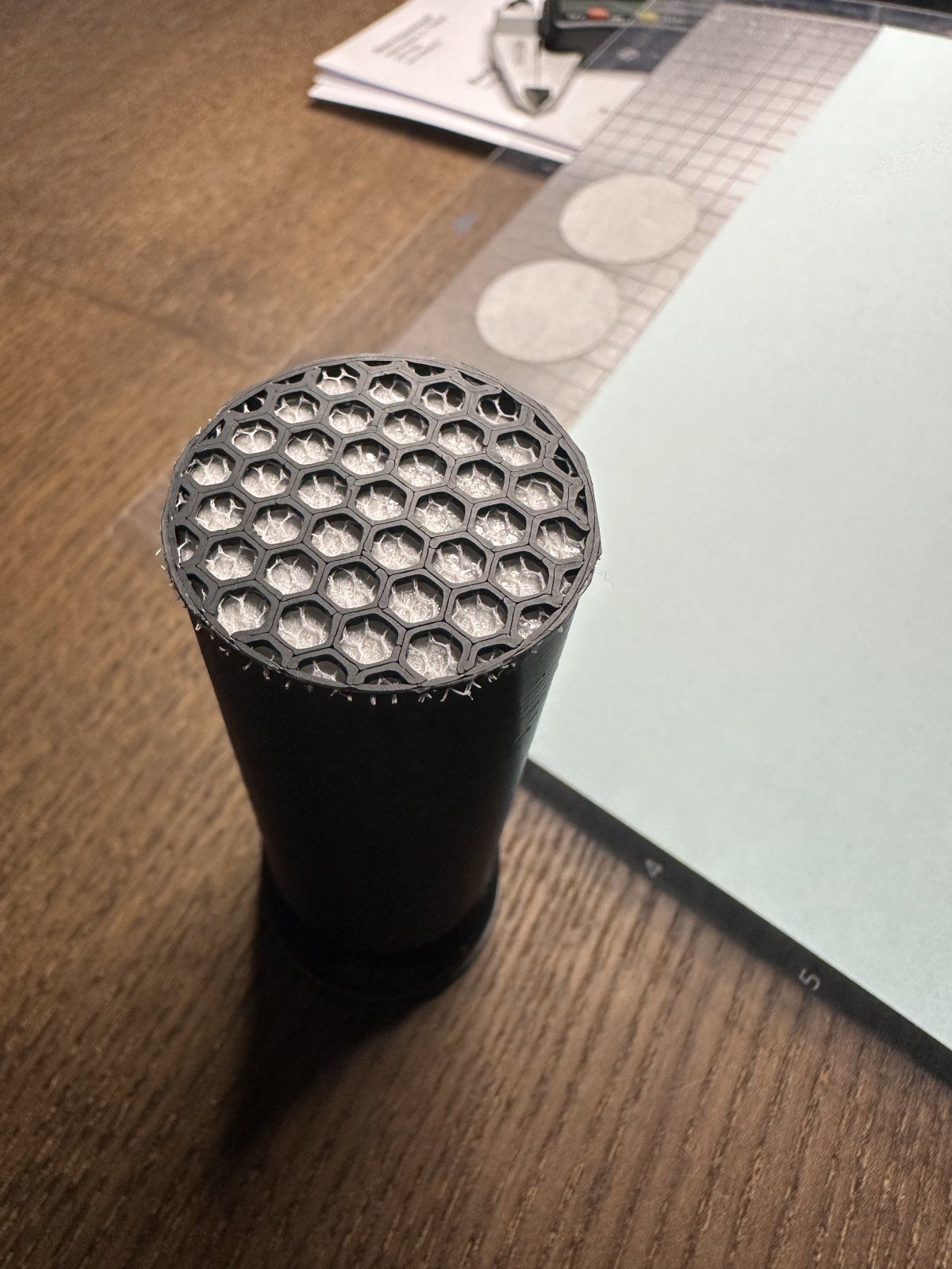

Hier noch ein schneller Versuch, mit einer eingedruckten Tüll Schicht als zusätzlicher ‚Filter‘
Muss erst noch mein ASA trocknen, dann geht’s weiter.
Eine Scheibe von meinem Filtervlies kommt noch zusätzlich drüber.

Der Adsorptionskoeffizient, also Gespeicherte Stoffmenge geteilt durch Stoffmenge Trägermaterial steigt mit zunehmenden Druck noch recht stark. Hier sind unterschiedliche Graphen von unterschiedlichen Materialien gezeigt. Das Verhalten ist dabei das von dem zweiten Graph oben links.
Bei der Messung mit ShockWiz ist die Gabel auf einem sehr niedrigen Druck, damit sie überhaupt "durchgeschlagen" werden kann, wir befinden uns also sehr weit links auf dem Graphen. Sobald mehr Druck in der Kammer ist, wird auch deutlich mehr Luft adsorbiert, der Druck steigt nicht so stark wie man es ohne Aktivkohle vermutet.
Weiterhin gibt es natürlich noch die Möglichkeit das sich die von uns gekauft Aktivkohle leicht von der in dem Versuch getesteten unterscheidet, da traue ich mir aber nicht zu das genau genug testen zu können um diese These zu beweisen.

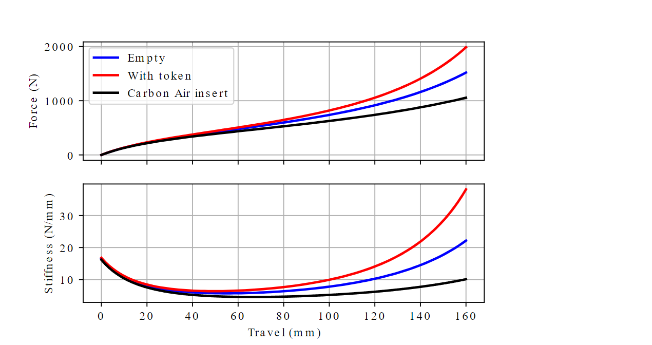

Hier ist ein Diagramm wo die beiden Grenzfälle berechnet wurden (das ist jetzt speziell für meine Gabel, aber der Trend ist bei jeder Luftfeder vorhanden):
Man erkennt dass es einen riesigen Unterschied darin gibt, wie sich die gleiche Feder verhalten kann. Der adiabatische Fall kann beim Radfahren nicht wirklich erreicht werden, da immer zu einem Teil Wärmeaustausch statt findet.
Die isotherme Linie ist das, was die meisten Hersteller als Kennlinie angeben und kann wie beschrieben gut erreicht werden.
Nun zum realen Fall: da jede Kompression anders erfolgt gibt es gar keine definitive Kennlinie, in Wahrheit verläuft die Federkraft bei jedem Schlag zwischen der blauen und roten Linie und verhält sich dynamisch.
Je härter die Kompression, desto näher ist diese an der roten Linie und je langsamer desto näher an der blauen. Alles wegen Wärmeaustausch!

Ich fahre schon 110 psi in der Gabel (7,5 bar) und bin damit gar nicht mal soweit entfernt bin von dem Sättigungsdruck von Aktivkohle (es kann nur eine bestimmte Menge an Luftteilchen an die Oberfläche gebunden werden, bis sich ein Gleichgewicht von sich abtrennenden und sich anhaftenden Teilchen einstellt, der Punkt an dem sich dieses Gleichweicht einstellt wird Sättigungsdruck gennant)
D.h. Adsorption hat mit höherem Druck auch einen immer geringeren Effekt:
Aus dem Diagramm von CarbonAir würd ich schätzen dass die Kurve bei 1,4 mmol/g ein Plateau erreicht, Also könnten in diesem Fall von den ursprünglichen 7,5 bar nur 0,4 mmol/g adsorbiert werden. Leider weiß ich nicht, wie viel Gramm Aktivkohle in dem Insert sind, um den Effekt tatsächlich zu berechnen.
Bin schonmal froh das mein Ansatz mit der Vergrößerung der Negativkammer anscheinend schonmal kein absoluter Griff ins Klo war.
Ich bin mir sicher dass das Insert mit größerem negativem Volumen mehr Sinn macht. Hier ist ein Diagramm von CarbonAir:
Du siehst wie der bauchige Teil der Feder noch mehr hervorgehoben wird weil das Insert hauptsächlich gegen Ende des Federwegs einen größeren Effekt hat (wenn man den Druck anpassen würde, sodass alle Kurven auf dem gleichen Punkt Enden, hätte die schwarze Linie den größten Bauch). Um diesen Effekt zu kompensieren muss man die negative Kammer vergrößern.
Ca. wie hier mit der Megneg:
Hier übrigens noch der Link zu der etwas ausführlicheren Erklärung von CarbonAir, der ist etwas schwer zu finden:
https://carbonair.co.uk/2021/03/29/carbon-air-products-in-bike-air-suspensions-and-shocks/
