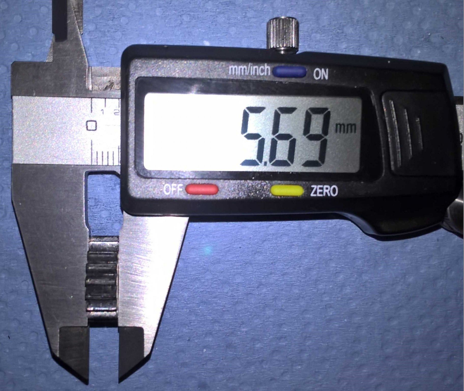

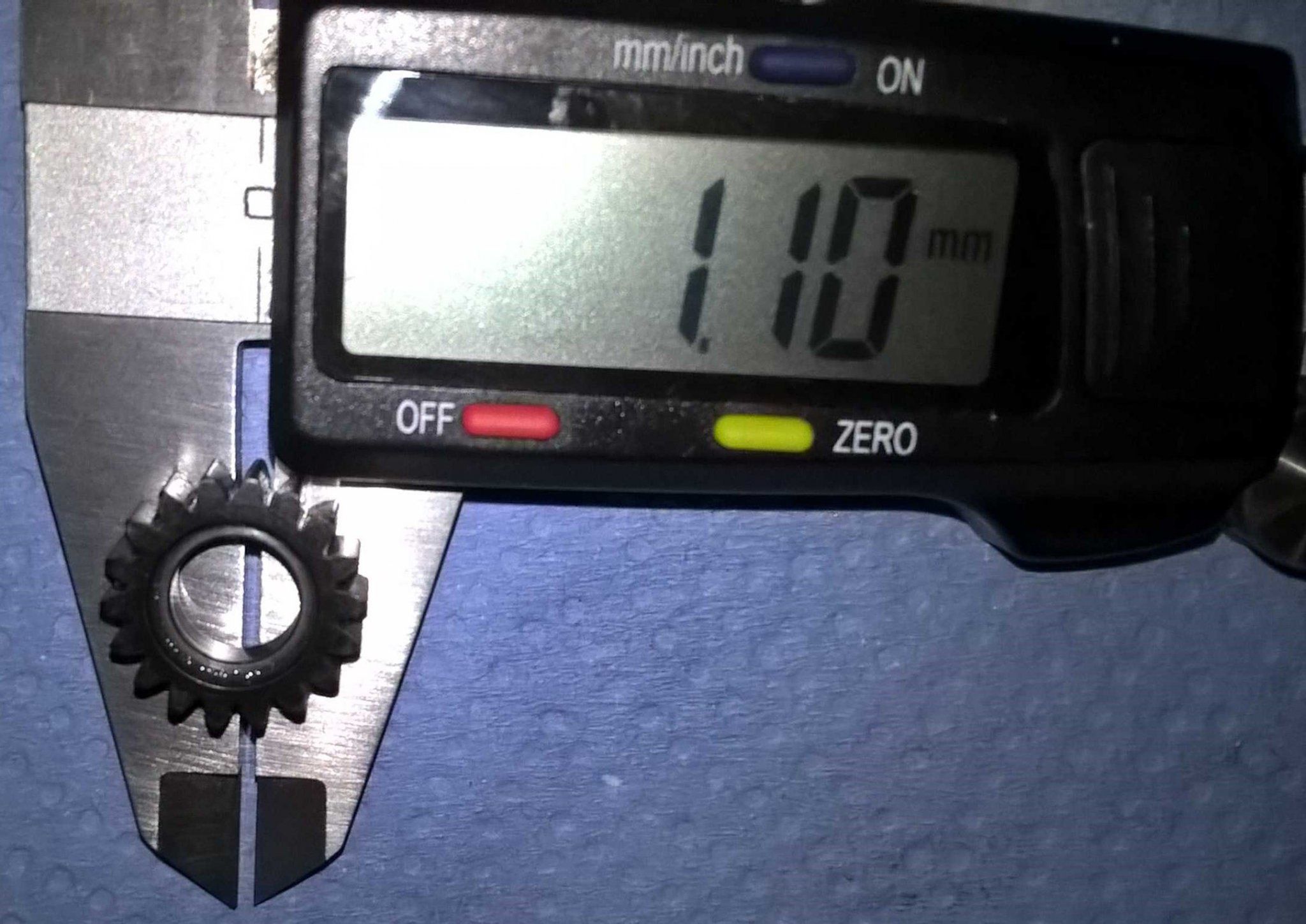

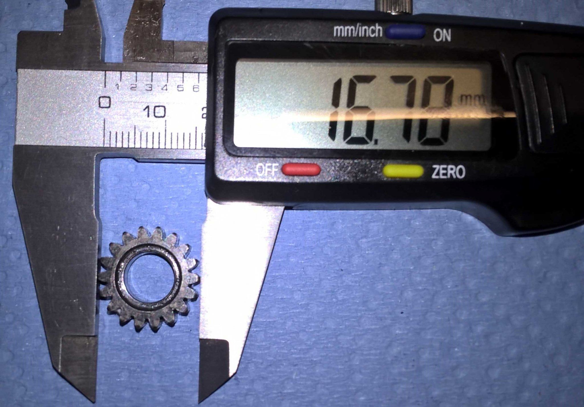

HS_Planetenrad_1.jpg HS_Planetenraeder_1.jpg PLR_A_Durchmesser_1.jpg PLR_Breite_1.jpg PLR_Freistich_Durchmesser_1.jpg PLR_Freistich_Tiefe_1.jpg PLR_I_Durchmesser_1.jpg PLR_Masse_kpl.jpg

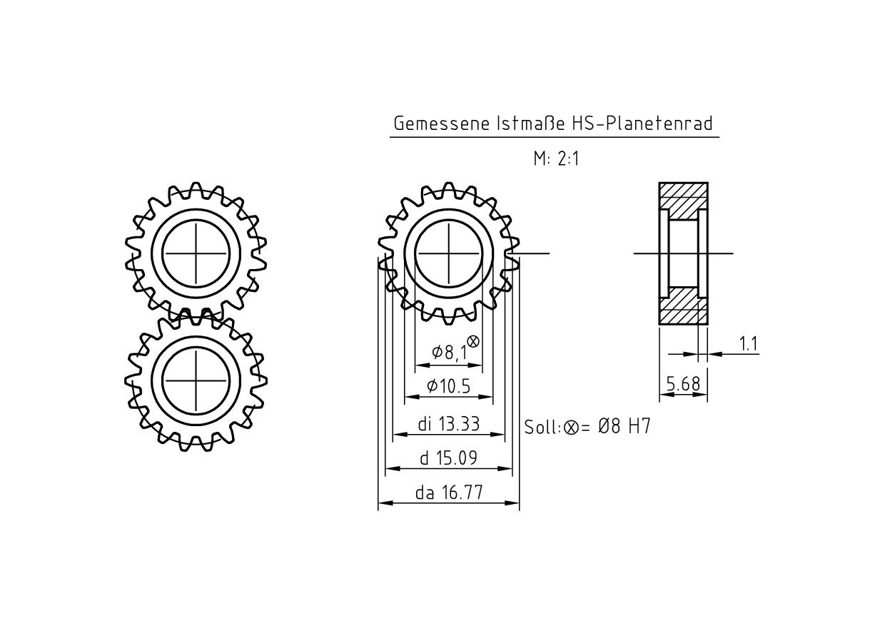

Gemessene Maße von dem HS-Planetenrad, siehe im Anhang ;)
Wurde nach besten Wissen durchgeführt, aber ohne Gewähr :D

Hast du mal geschaut ob du irgendwo solche Stirnräder bekommst?
Es ist schon schade,dass ich keine Möglichkeit mehr habe, die Stirnräder besser auszumessen.
Zum Fertigen benötigen wir das genaue Modul der Stirnräder und das kann man mit den Maßen schlecht bestimmen.
Wenn m= p/pi = d/z = 14,5/18 = 0,80 ist, weiß ich wirklich nicht wo man
die her bekommen sollte :-(
(Teilkreis d= 14,5 hab ich einfach mal angenommen, Zähnezahl z= 18 steht fest)
Hat sonst einer ne Idee wie man an die Planetenräder für die HS kommt?
18 Zähne ist das ausschlaggebende Maß,
der Rest ergibt sich daraus, zumindest bei meinem Programm,
Werde diese Woche mal bei einem Rep.-Laden für Bohrmaschinen vorbei fahren, die haben in der Regel ja auch ein Planetengetriebe drin.
