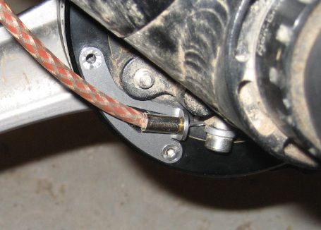

Hab das Teil bekommen und gestern montiert. Es ist deutlich kleiner als das original und steht nicht über. Somit kann eigentlich jetzt recht wenig passieren.
Allerdings läuft der Zug über die Metallkante der mitgelieferten Hülse. Ich muss mal beobachten, wie der Zug das verträgt.
Da gibt’s doch diese Endkappenhülsendinger. Kann man nicht vlt. so eins dazu friemeln?

Ne, die Endhülsen passen nicht in das Metallgehäuse. Diese Metallhülse ersetzt die Kunstoffendkappe. Fotos reiche ich nach.
Achso, du meinst dieses rote Teil auf dem Bild. Ja, das könnte gehen.

so, hier das Foto.
die 2. Schraube fehlt noch, da die bei dem Steinschlag abgebrochen ist. Dafür muss ich noch Erstatz besorgen.
