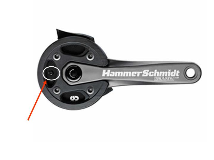

Und du bist sicher, dass gegüber zum Kurbelarm im Fenster des Bashrings keine Schraube ihast durch die man Fetten kann? Da war doch irgendwo mal bei Sram zu sehen.... hatte man mir auf der eurobike so erklärt
Guck mal das da...
Nö, da ist definitv nix!
NA SUPER!!!
Auf der Eurobike haben se noch erzählt darüber kann man se ganz easy abschmieren...
