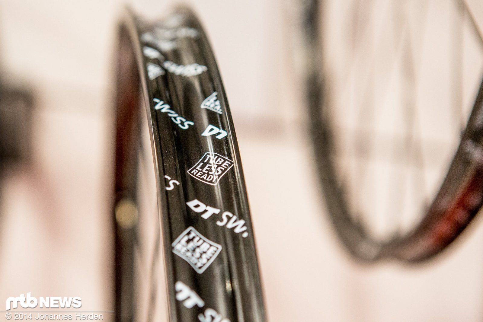

Ist es evtl. mit 27mm zu schmal?
Sieht das so ungefähr aus? Oder viel Platz vom inneren Rand bis zum „Felgenband“?
Eher viel Platz wobei es die Rundung in der Mitte und ein wenig von der Fläche abdeckt.
Habe genau dieses DT Swiss Tape aber habe das gefühl es klebt nicht richtig. Musste mehrere male mit Kraft das Band andrücken, bis es richtig gehalten hat. Obwohl die Felge entfettet ist und es in der warmen Wohnung verarbeitet worden ist.
Bitte Felgenband in der richtigen Breite (mind. Maulweite Felge) kaufen und kleben!
Dann funktioniert das auch.
