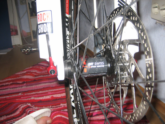

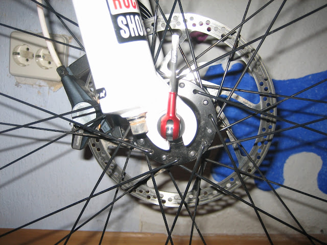

hallo,
habe folgendes problem ich finde kein position in der ich den hebel komplett schliessen kann ohne das er mit der öffnung nach vorne zeigt....
bin ich zu blöd???
warum solltest du ihn da nicht schließen können? musst halt auf der anderen seite angleichen.
und zieh doch einfach den plöppel für die zugstufe raus und richte den spanner ganz nach hinten. so oft wirst du deine zugstufe nicht verstellen...
arrrgh ja hab den plöppel entfernt und jetzt ist alles gut. danke für den tip :)

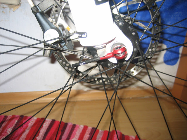

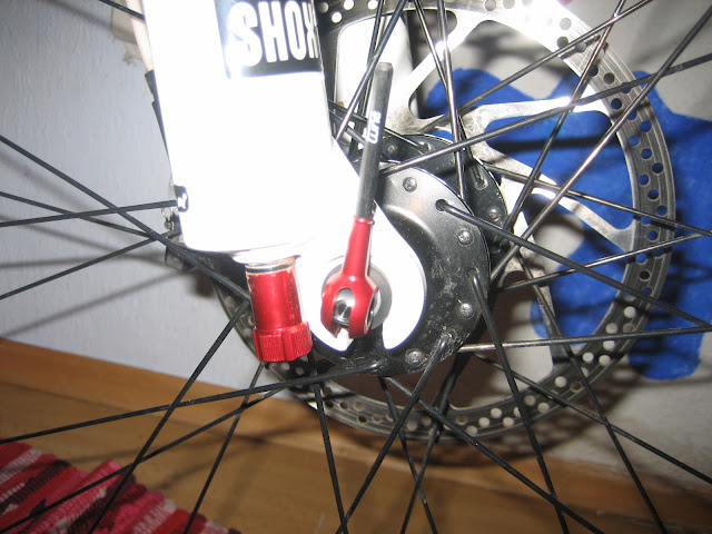

Imo liegt er da aber deutlich exponierter als wenn er parallel zum Gabelholm nach oben zeigt.
Fremdkontakt wird Dir in dieser Position möglicherweise mal das Hebelchen kosten.
Wenn man ihn nach oben stellt, ist er auch zu, auch, wenn sich der Hebel noch weiterdrücken lässt. Wichtig ist nur, dass Du bereits über den Exzenterpunkt des größten Durchmesser hinaus bist (was zumindest bei mir gegeben ist).
Da gabs dochmal dieses Bild, wo einem ein nicht angelehnter Tunespanner ins LR gekommen ist. Ziemlich hässlich sowas.
Der hatte aber keinen Anschlag, die DC16/17 haben einen und deshalb muss man die auch nicht unbedingt irgendwo anlegen. Allerdings ist der ziemlich weit hinten, soweit muss man den Spanner eigentlich gar nicht schließen.
