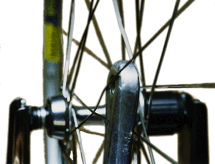

    Sollte ich das Laufrad trotzdem noch abdrücken? Bei meinem letzten Carbon-LRS mit Sapim Race hatte ich das Gefühl, dass vor allem die Verdrehung der Speichen die Haupt-Ursache für das Setzen beim Abdrücken war. Hab bei den runden Speichen die Schraubenschlüssel-Methode nach Sheldon Brown angewandt:

Die Speichenköpfe treiben würde ich auch nicht machen. Wäre mir viel zu riskant. Meiner Meinung nach, reicht das klassische Abdrücken auf einer Klebebandrolle nicht aus. Das zusammendrücken der parallelen Speichen und das zusammendrücken der Kreuzungen gegeneinander ist sehr hilfreich für den Setzungsprozess. Ich ergänze beide Methoden, solange bis sich die Spannung nicht mehr verändert nicht mehr nachzentriert werden muss. Mit einem Hebel an den Speichen rumbiegen bringt am wenigsten. Glaubt man kaum, ist aber so. Auch das lässt sich mit dem Tensio überprüfen.

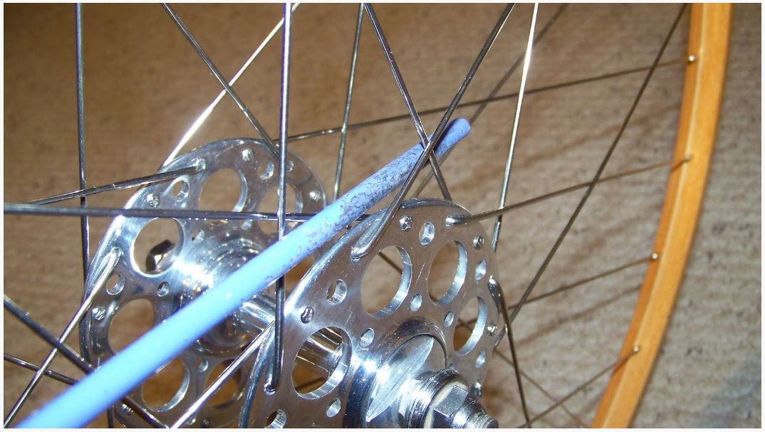

Ich habe nicht auf den Speichenköpfen oder auf dem Flansch rumgedengelt, sondern gleich am Anfang als noch nicht so viel Spannung drauf war das "Anlegen" der außen laufenden Speichen an den Nabenflansch sanft mit dem Kunststoffhammer unterstützt. Das ging mit sehr geringem Kraftaufwand und macht im Endeffekt das gleiche was @tienvangbac in dem Bild auch gezeigt hat oder? Bin zwar kein Uhrmacher, aber auch kein Maurermeister. Wahrscheinlich hätte es sich bei Nennspannung von selbst erledigt, aber die Frage ist ja immer welcher Anteil ist dann elastisch und welcher ist plastisch. Die Bohrungen in den Tune-Naben sind wirklich sehr passgenau, da bewegt sich der Speichenkopf nicht freiwilig drin, war so mein Gefühl.
