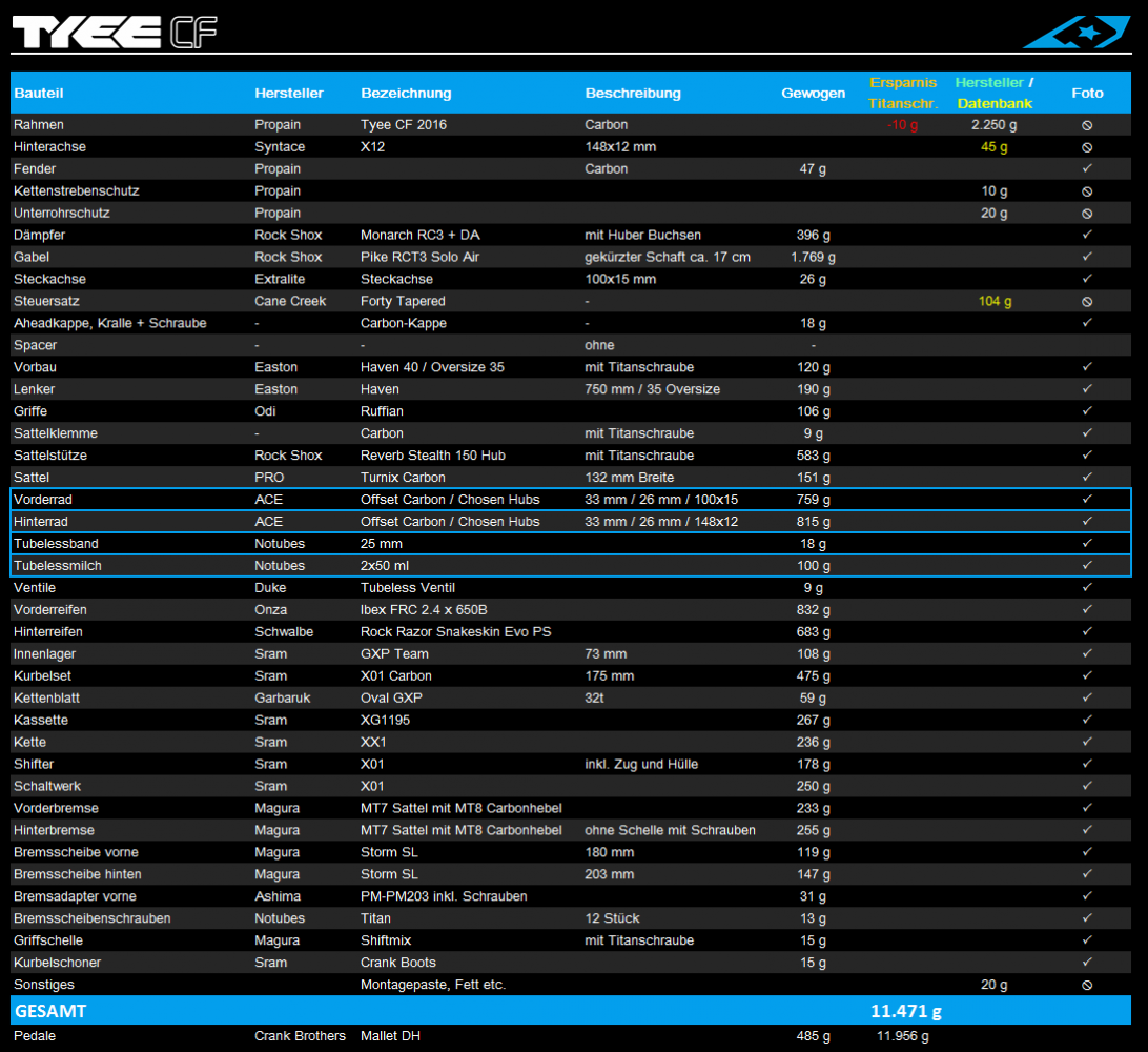

Ein paar Titanschrauben für den Vorbau und die Reverb sind eingetroffen. Mühsam ernährt sich das Eichhörnchen ;)
Vorbau - Easton Haven 40 mm / 35 mm Oversize
Gewicht mit Stahlschrauben: 129 g
Gewicht mit Titanschrauben: 120 g / -9 g
Reverb Titanschrauben
Stahlschrauben: 15 g
Titanschrauben: 7 g / -8 g

Update 7 - Laufräder

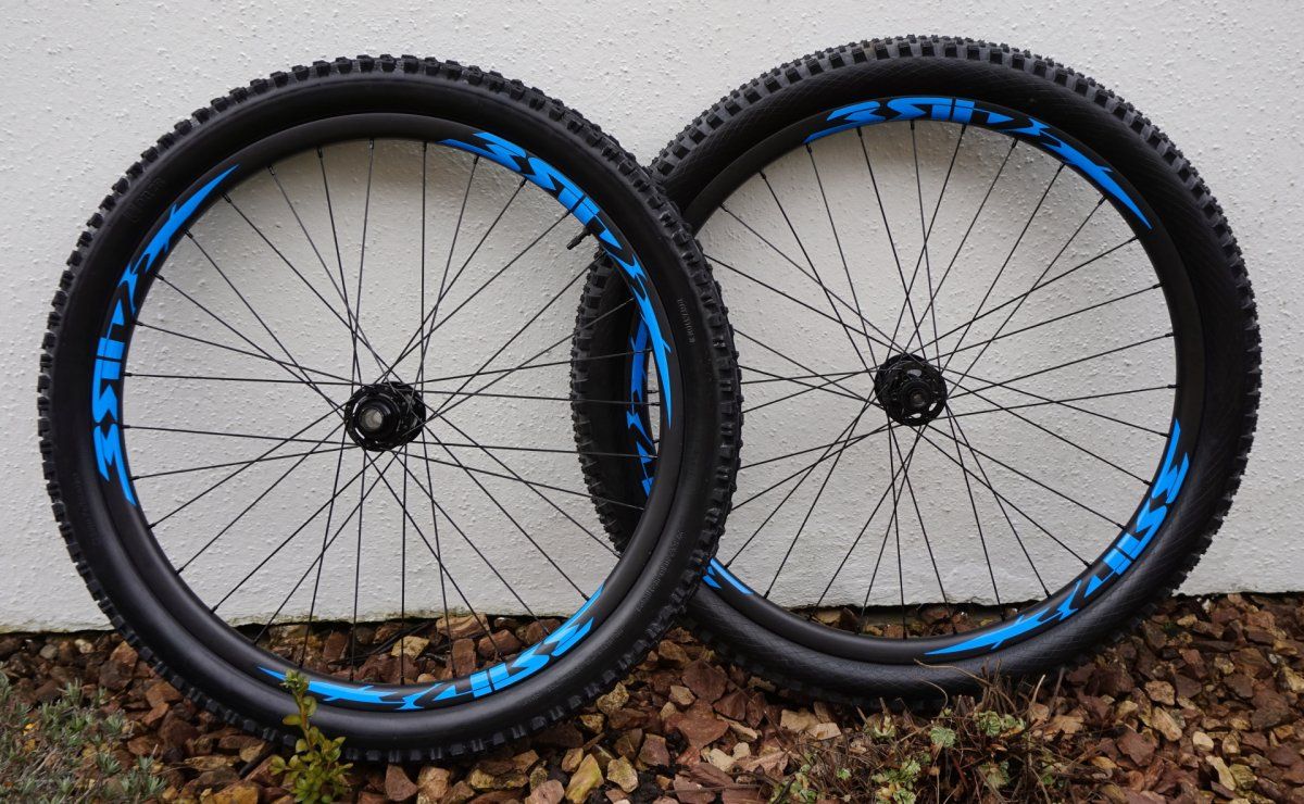

Die ACE Laufräder sind eingetroffen. Leider haben sie vorne noch den falschen Adapter, aber ansonsten machen sie einen super Eindruck. Die Aufbau- und Verarbeitungsqualität ist auch bei genauerem Hinsehen wirklich gut und der hintere Freilauf hat einen geilen Sound ;)
Laufräder - Asian Cycle Express ACE Offset 650B Wheelset
Naben: Chosen
Speichen: Pillar Messerspeichen
Felgen: ACE Offset 650B (27 mm Innenweite)
Gewicht Herstellerangabe: 1.535 g
Laufrad vorne gewogen: 759 g
Laufrad hinten gewogen: 815 g
Gesamtgewicht gewogen: 1.574 g / +39 g
Montiert mit geschwärzten Onza Ibex FRC 120 - 27.5x2.4 vorne und Schwalbe Rock Razor Evo Pacestar SnakeSkin 27.5x2.35 hinten:
Aktuelles Zielgewicht sind 11,47 kg ohne Pedale:
