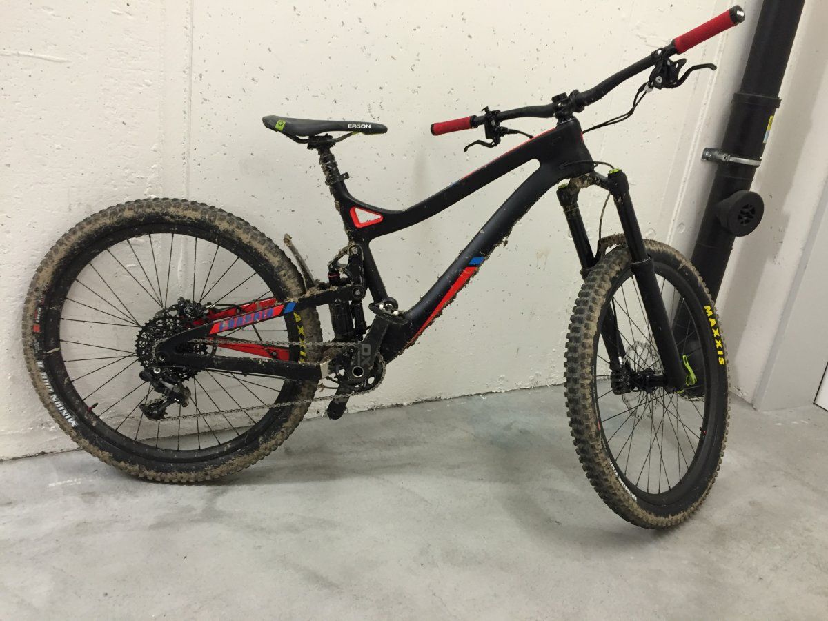

Griffe: Ergon GE1 (120 Gramm)
Reifen: Michelin Wild Grip´R Advanced Reinforced (1079 Gramm)
Reifen: Michelin Wild Race´R Enduro (975 Gramm)
Sattel: Pro Falcon Ti (205 Gramm)
Pedale: Reverse Black One (321 Gramm)
Reifen sind natürlich Tubeless montiert. Rahmengröße "S".
Hab eben die MT7 gegen eine MT5 getauscht, muss dann nochmal wiegen.
Naja, Griffe und Sattel sinds schon mal nicht. Die Reifen sind in Summe ca. 300g schwerer als die Onza. Macht mit den Pedalen ein Plus von ca. 600g zur Werksangabe. Da könnens aus meiner Sicht schon knapp 13kg werden.
Bei den Gewichtsangaben hier kommts halt auch immer ein bisserl auf die Waage an und wie man wiegt...
Ich mache dann wohl definitv etwas falsch. Ich liege bei 13,2 kg inkl. Pedale, habe allerdings auch Reifen um die 1000 Gram pro Reifen. Da könnte man noch locker 400 - 500 Gram sparen.
Jetzt ist es bestimmt auch 13kg! :D;)

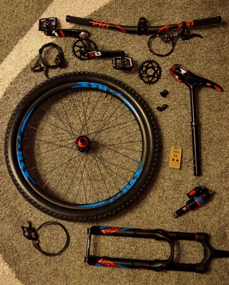

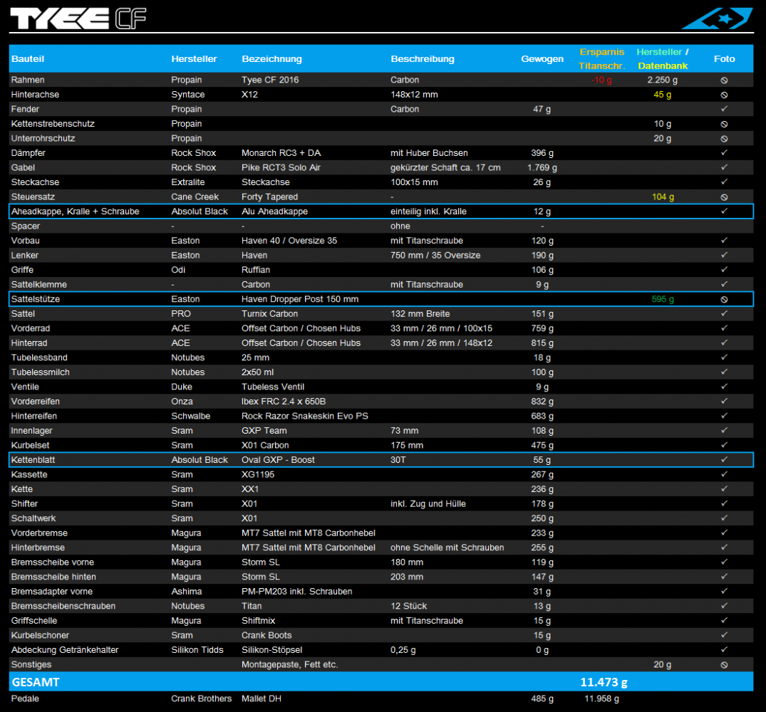

Update 8 - Kurz vorm Ziel :)
Das letzte kleine Paket ist angekommen und ich habe alle Teile zusammen. Der Rahmen ist auch bald da und der Aufbau kann beginnen. Noch ein paar kleine Änderungen, aber ich bleibe auf Kurs mit <12 kg :D

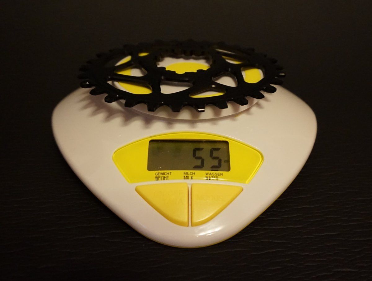

Kettenblatt - Absolut Black Boost 30T
Herstellerangabe: 55 g
Gewogen: 55 g

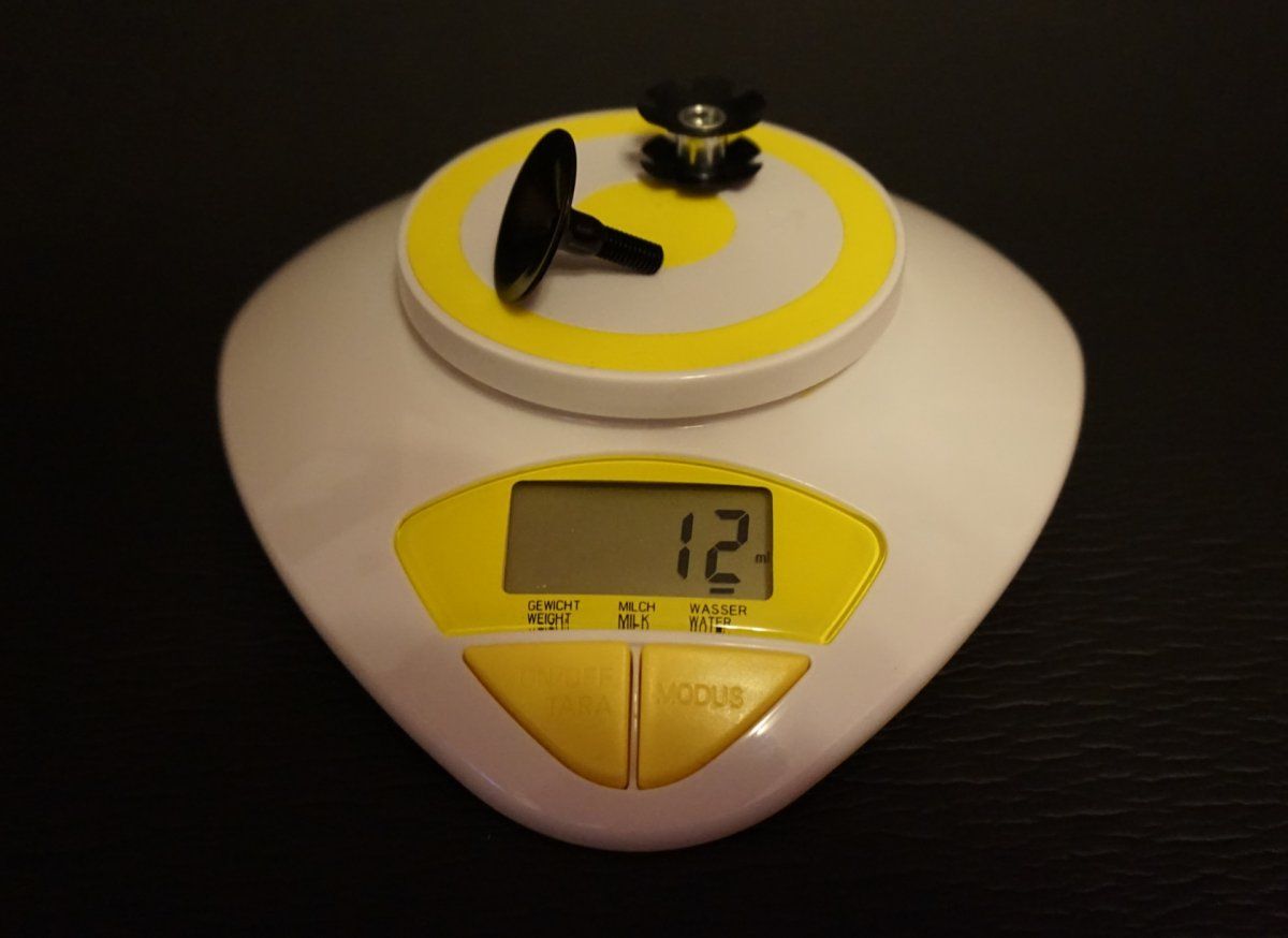

Aheadkappe - Absolut Black
Absolutes Sahnestück... zum Steuersatz einstellen wohl nicht geeignet, aber optisch und verarbeitungstechnisch ein klasse Teil und halb so leicht wie eine Carbonkappe mit Aluschraube :O
Carbonkappe + Aluschraube: 8 g
Absolut Black Kappe: 4 g (inkl. Kralle: 12 g) / -4 g

Alles liegt bereit... fast alles!
Gewogen: 55 g

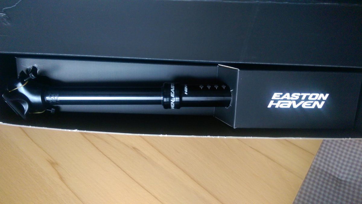

Ist die Easton Stütze leichter als die Reverb?
wird es jetzt doch nicht das Garbanuk Kettenblatt?
@markus84 hatte ein Nicht-Boost-Kettenblatt an seinem Tyee CF getestet und war mit der Schaltperformance nicht zufrieden. Daher haben wir uns das Absolut Black Boost Kettenblatt im Doppelpack bestellt. Will dann das Garbaruk gar nicht testen, damit ich es als ungefahren verkaufen kann.
Nochmal zur Easton Stütze. Das Gewicht war dabei nicht ausschlaggebend. Die Easton basiert ja auf der 9Point8 Stütze, die momentan überall in den Himmel gelobt wird. Für mich sieht die Easton-Version aber am besten aus von den drei Varianten. Was mich aber interessiert hat war die Technik. Sie soll kein vertikales und horizontales Spiel haben und auch bei kalten Temperaturen problemlos funktioneren. Außerdem kann man sie werkzeuglos demontieren und der Zug kann im Rahmen bleiben. Wenn man sich zwei Leitungen und Hebel kauft, könnte man die Stütze sogar in zwei Bikes fahren. Kommt bei mir zwar nicht in Frage, aber das demontieren kann schon mal hilfreich sein.
Das klingt interessant!
Kannst Du dann auch nach Montage kurz berichten ob die Montage einer normalen Alustütze (bei verlegter Leitung) möglich ist? Ob die Leitung so flexibel ist, dass eine Alustütze mit vernünftiger Tiefe versenkt werden kann. Ob man am Ende die Leitung im Rahmen wieder findet und montieren kann, solche Dinge.
Würde sich für den Besuch im Bikepark anbieten!
