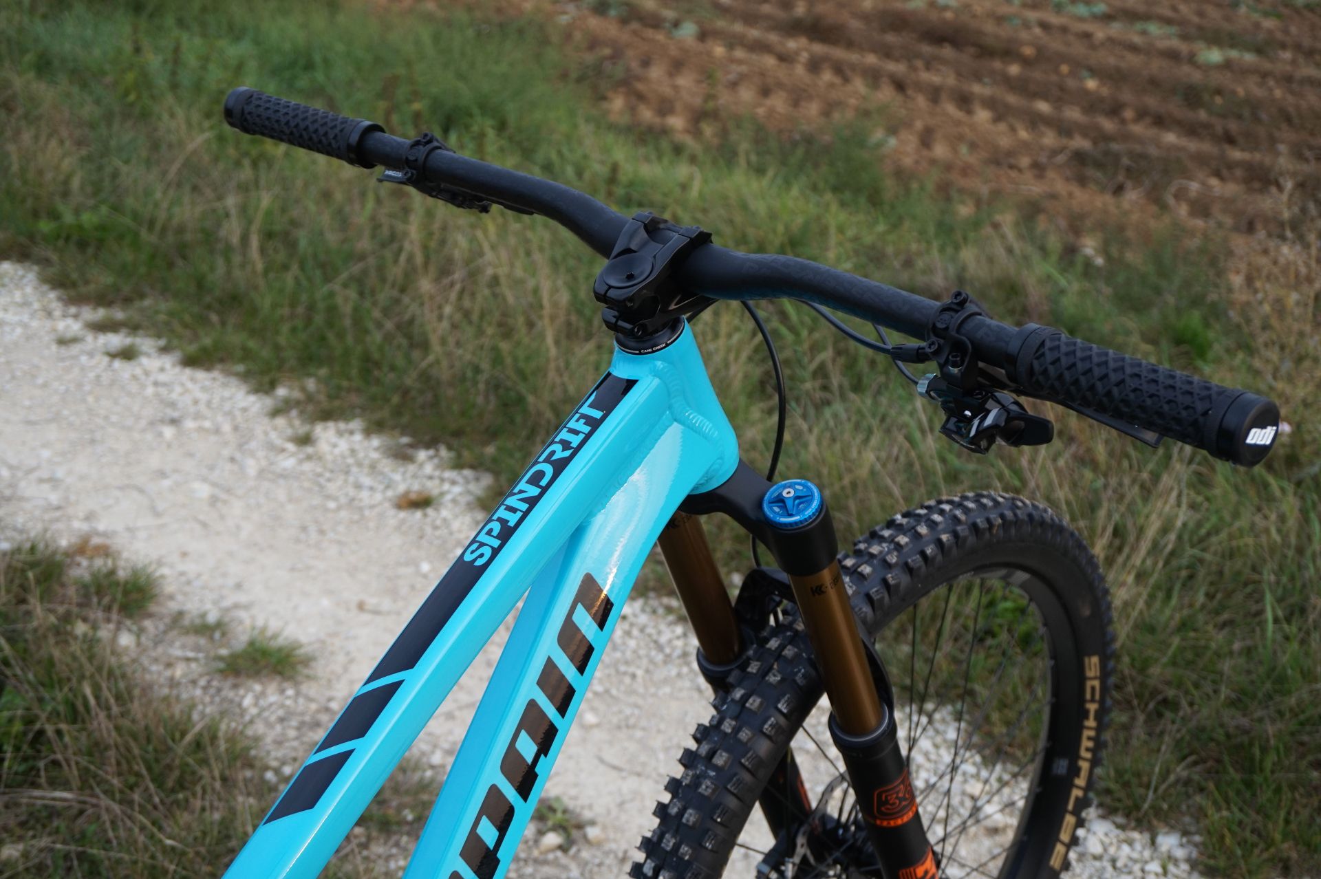

Leute, kurze Frage: Welchen Adapter nutzt Ihr, um den Griff der Magura (MT Trail Carbon) zusammen mit dem GX-Eagle Schalthebl zu montieren? Ich würde gerne das Cockpit ergonomisieren und das wäre ein entscheidender Schritt in die richtige Richtung. :)
Klappt hervorragend mit dem Shiftmix von Magura. Damit kannst du auch den Bikeyoke Hebel ohne Probleme montieren. Ich habe die Adapter allerdings getauscht. Also den linken für rechts und umgekehrt. So passt für mich die Ergonomie deutlich besser.
Das klingt schon mal sehr gut. Werde es probieren, auch wenn so ein Kleinteil wirklich teuer ist. Aber was soll's ... was tut man nicht alles für die Ergonomie?! :) Bin ja auch nicht mehr der Jüngste ... ^^
