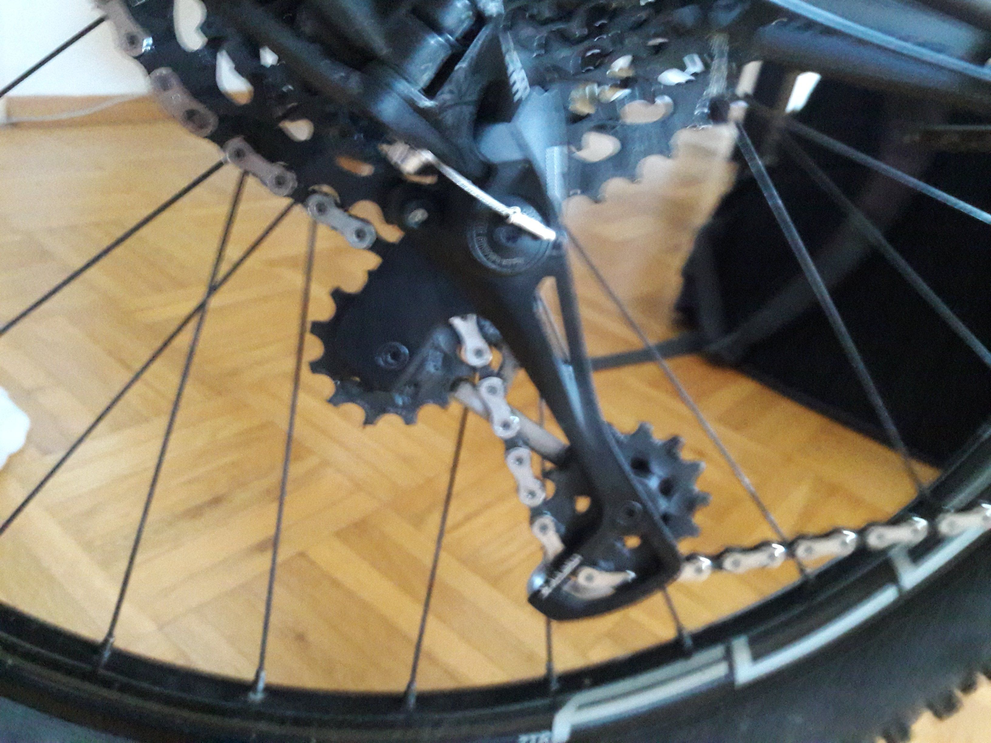

Guten Abend,
an meinem 2018er Tyee mit GX Eagle habe ich ein Problem beim Einstellen des Schaltwerks.
Da ich auf keine zufriedenstellende Lösung kam, habe ich mir einen neuen Schaltzug inkl. Außenhülle geholt.
Ich habe beide Anschläge eingestellt und etwas Spannung auf den Zug gegeben - grob passt nun alles.
Aber das Schaltwerk schabt am 2.Größten Ritzel, stelle ich es oben sauber ein dann passt wieder das 2.Kleinste Ritzel nicht mehr.
Ich habe schon mehrere Schaltwerke (leider alle Shimano) eingestellt, aber an der Gx Eagle verzweifel ich langsam.
Das einzige was mir tatsächlich fehlt ist die Einstelllehre für die B-Screw Schraube. Hat diese einen so großen Einfluss (aktuell ca. 10mm Abstand Röllchen - größtes Ritzel).
Lg
Also ich kriegs nicht hin.....
Die Anschläge sind perfekt, die schaltung schaltet butterweich alle Gänge sauber durch, ABER ich habe v.a. auf den kleinen Ritzel ein leises Klacken.
Habe die B Screw Schraube im Verdacht, weil ich keine Einstelllehre habe :(
So ist der Abstand Kettenröllchen zu größtem Ritzel - was sagt ihr?
Hat sich erledigt! Nötigen Daten hab gefunden.
Du weißt das die Eagle im Sag eingestellt wird mit Lehre? Geht bestimmt auch ohne wenn man Erfahrung hat. Besorg dir am besten mal so ein Teil dann klappt das schon.
