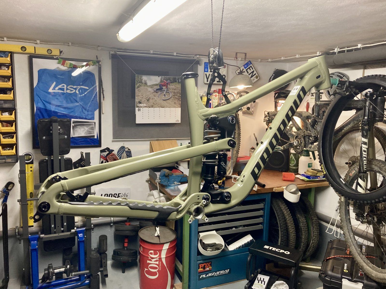

Mein Rahmen ist heute gekommen. Habe ihn mit einer Personenwaage gewogen. 4,6 kg mit Dämpfer. So wie er da hängt

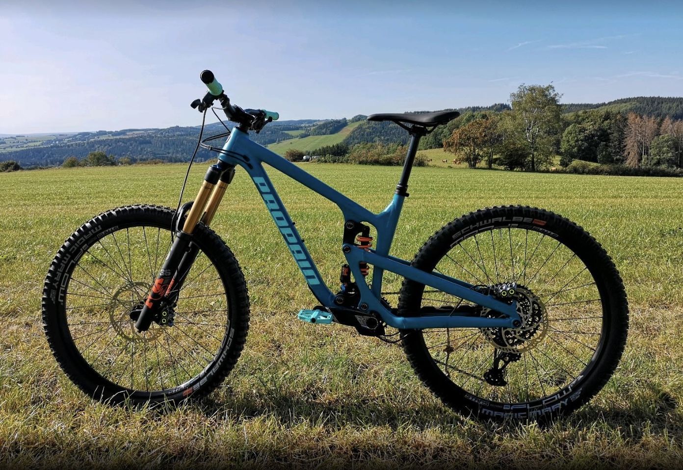

Bin kurz davor mir das Tyee AL zu bestellen.
Genutzt wird es vor allem im Voralpenland, Alpen, Bikeparks/liftunterstützte Trails.
Was haltet ihr von der Ausstattung? Sattelstütze mit 160mm? Die Gabel würde ich gerne auf Coil umbauen.
Rahmengröße:M - Medium
Rahmenfarbe M:Raw Matt
Decal Kit:Venomblack Matt
Emblem:Venomblack Matt
Ausstattung:Individual
Federgabel:Formula Selva S
Dämpfer:Formula MOD Coil - 500 lb - 75-82 kg
Antrieb:SRAM X01 Eagle
Lenker:SIXPACK Millenium 805 20mm Rise
Vorbau:SIXPACK Vertic 50
Sattelstütze:Aluminium 350 mm
Sattel:SQLab 6OX Infinergy® ERGOWAVE® active 2.1 - 14cm
Bremsen:Formula Cura 4
Laufradsatz:NEWMEN Evolution SL A.30
Reifenset:Schwalbe Magic Mary/Big Betty Set
Reifen-Setup:milKit Tubeless Kit
Kettenführung:SIXPACK Vertic Bashguard
Gibt's nix dran auszusetzen.
Die X01 ist gerade im Angebot, oder? Dann würde ich die auch nehmen, ansonsten funktioniert die GX ja auch gut.
Sattelstütze so lang wie möglich, würde ich sagen.
Es gibt ja die Tabelle mit den möglichen Einstecktiefen.
Eine OneUp, die gerade für 164€ im Angebot ist, baut sehr flach. Vielleicht geht dann noch mehr, zumal man die ja auch traveln kann.
Ist fast so aufgebaut wie mein 2020er Tyee. Nur das ich vorne eine Zeb Ultimate fahre und der LRS von Slowbuild kommt, also mit DT350er Nabe. Gute Wahl auch beim Sattel, der ist so unfassbar bequem.
Was ich noch empfehlen kann, sind die Lenker von Syntace mit 12° backsweep. Das ist für die Handgelennke in meinem Fall auch eine Offenbarung gewesen. Als Sattelstütze verwende ich beim M eine 150er TransX, das reicht mir bei 175cm Körpergröße
