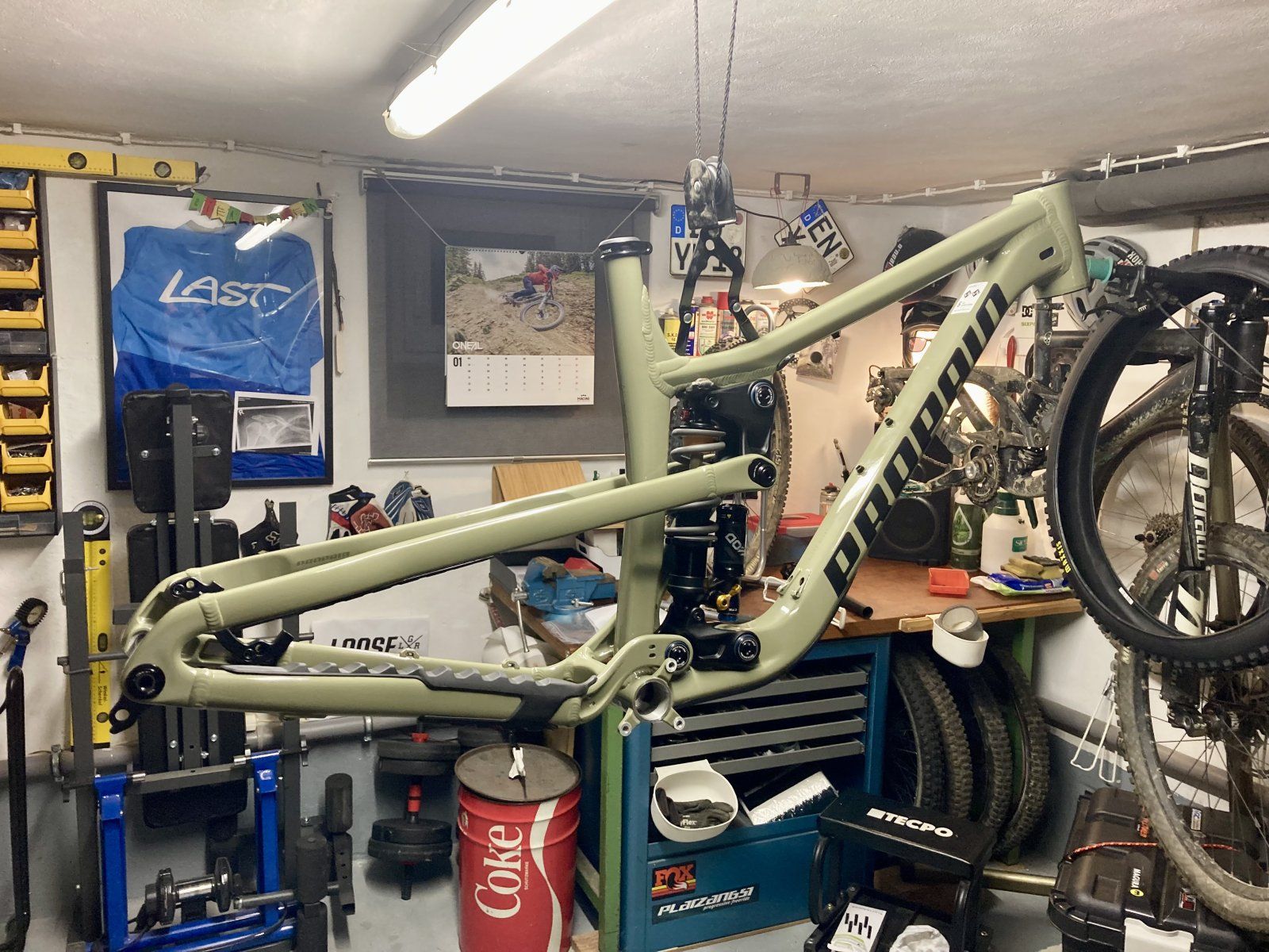

Ich hab ja ebenfalls mit Offset Buchsen auf Mullet beim Cf 5 umgestellt und bin euch eigentlich noch n Erfahrungsbericht schuldig. Kurz ich bin happy. Es ist wendiger und ich spüre beim Wurzeltrail keinen großen Nachteil zwecks Überrollverhalten. Da mir das L eher bisschen zu groß ist, passt das wunderbar. Dachte zu Beginn das Mullet ist nich Fisch nich Fleisch aber für mein Einsatzgebiet einfach toll...
Ich habe auch den Umbau auf Mullet im Auge, heißt das, dass du nur das 27,5er Rad+Offsetbuchsen (wenn ja welche) verbaut hast, oder auch anderer Hinterbau (Kettenstrebenlänge) oder Steuersatz? :)
Ich hab burgtec offset buchsen verbaut mit 27.5 hinterrad. Ich hab zusätzlich ein reach adjust steuersatz verbaut, da mir das L bisschen zu groß ist. Das hat aber nix mit mullet zu tun. Nur baut der unten 1 cm höher was ganz gut passt um insgesamt höher zu kommen. Oder halt 180 cm Gabel nehmen...

Kleiner Tipp zum Einbau. Ich habe mir eine Markierung aufgemalt und sie mit etwas Malerkrepp fixiert, damit sie sich nicht beim Einbau verdreht. Wenn die Schrauben drin sind, das Krepp abgefummelt und ab da hält die Position.
Ja genau, bei der Montage Zeit lassen und ordentlich ausrichten. Ich hab auch gemarkert um zu sehen ob sie sich verdrehen... Aber passt noch alles wunderbar
