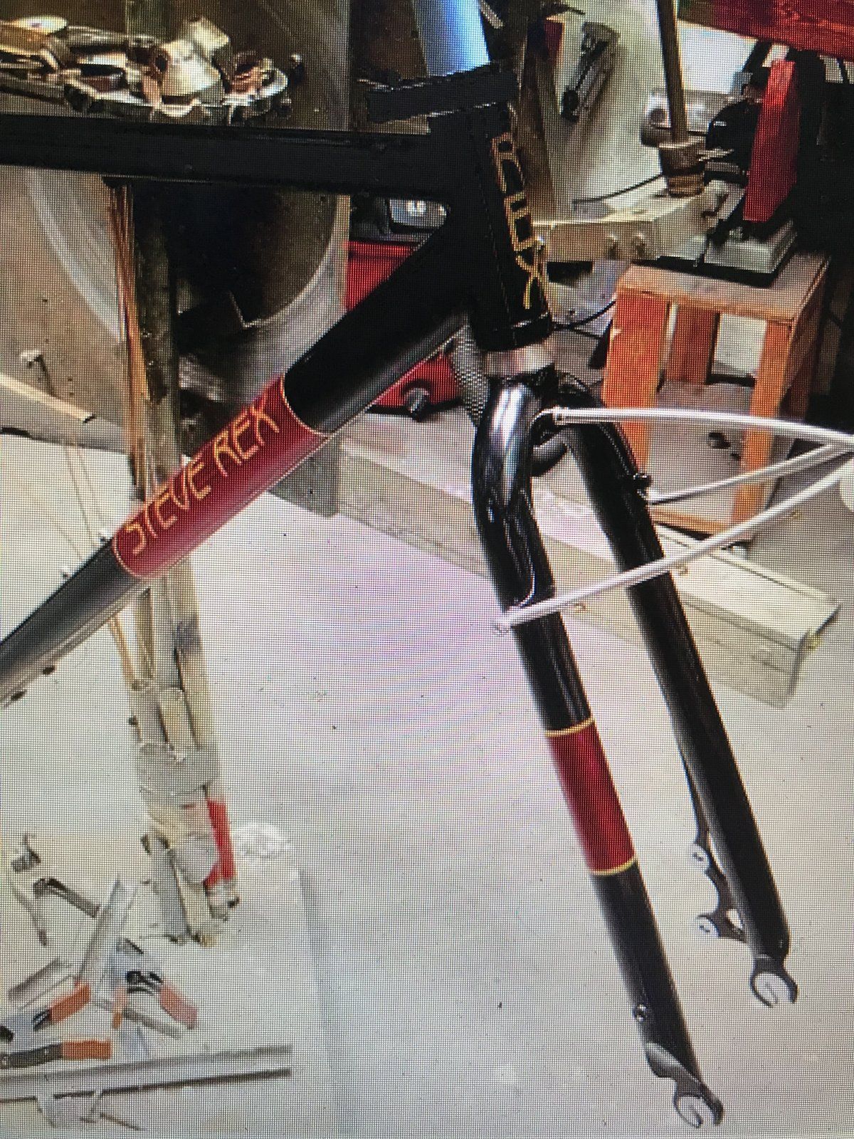

Hallo,
ich denke diese legendäre Gabel hat einen eignen Thread verdient. Ich habe mal zusammengetragen wer alles diese Gabel baut bzw. baute. Wer mag darf gerne ergänzen oder korrigieren.
Zu den gezeigten Versionen kommen noch Disc Ausführungen von Willits und einige Varianten (Mountain+,Gravel und neuerdings Tange-Made-Versionen) von Steve Potts. Außerdem hat laut der Vintagemtbworkshop Website auch Mark Slate einen Rahmen mit eigener Type 2 Gabel gebaut - sieht aber fast 1:1 wie ein altes Potts aus ...
Ich hatte vor einigen Jahren bei Steve mal angefragt ob er Kronen einzeln verkaufe was er aber sehr höflich verneinte.

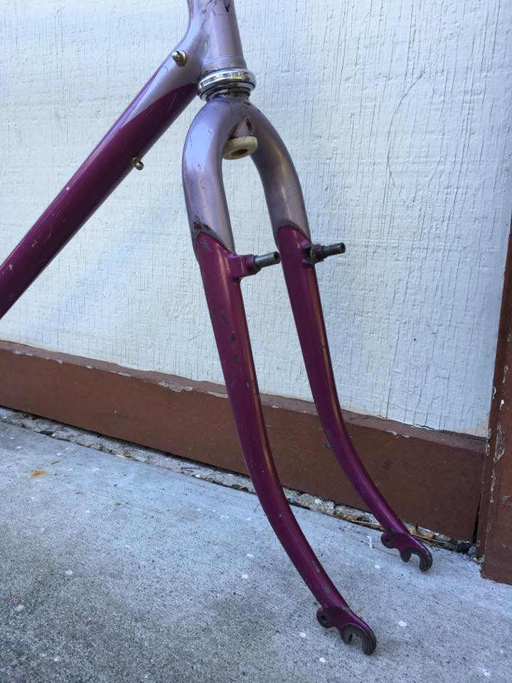

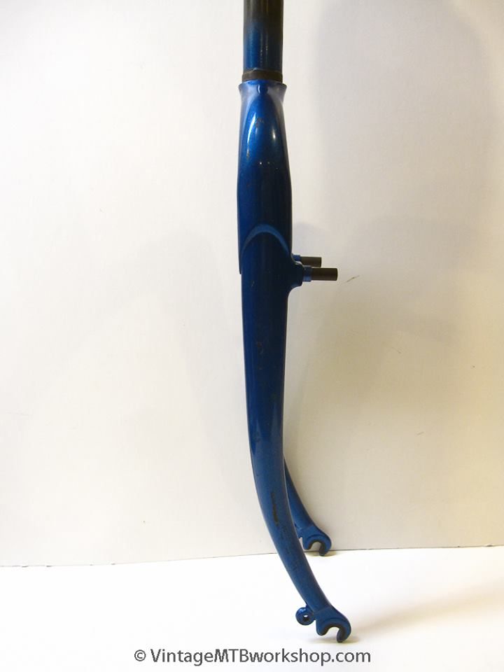

1. Charlie Cunningham: die Krone oben eher gerade auslaufend und unten am Ausfallende immer mit diesem flachen Abschluss.
Dann gab es noch die Cunningham_O_Potts Gabeln.. (mitunter auch als Type1,
ähnlich derer an frühen Breezern)
CC Krone mit Steves Ausfallenden, sonstigen Potts Details und kein Ibis Fabrikat.
Edit. Nachtrag,
Solche Gabeln gab es tatsächlich öfter als gedacht, da es einfach die ersten Modelle waren und Kronen damals noch bevor S.Potts und S.Nicol eingestiegen waren nur direkt von Charlie zu bekommen gab.
Potts Custom T2,
Potts made with wtb designed koski leg-tubing,..

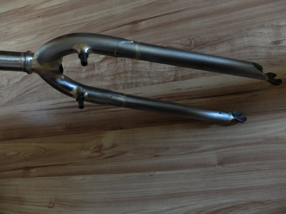

Foto wäre geil ... ich hab mich auch schonmal versucht ... scheitert halt an der Krone ...
Georgs hatte auch so eine gotische Krone ,.. R2 crmo Biegung getempert ist halt schwer ranzukriegen

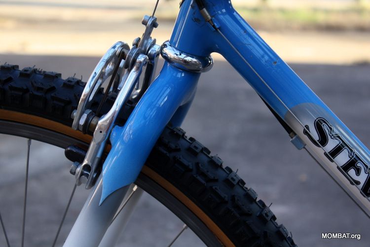

edit zu Mombat:
Forks
: Type III: unicrown type fork for lighter or less aggressive riders. Type I: 4130 cro-moly tubular crown to accept Reynolds oval curved blades. Type II: Suggested for racing, 4130 cro-moly tubular crown, large diameter, thin wall, internally butted blades.

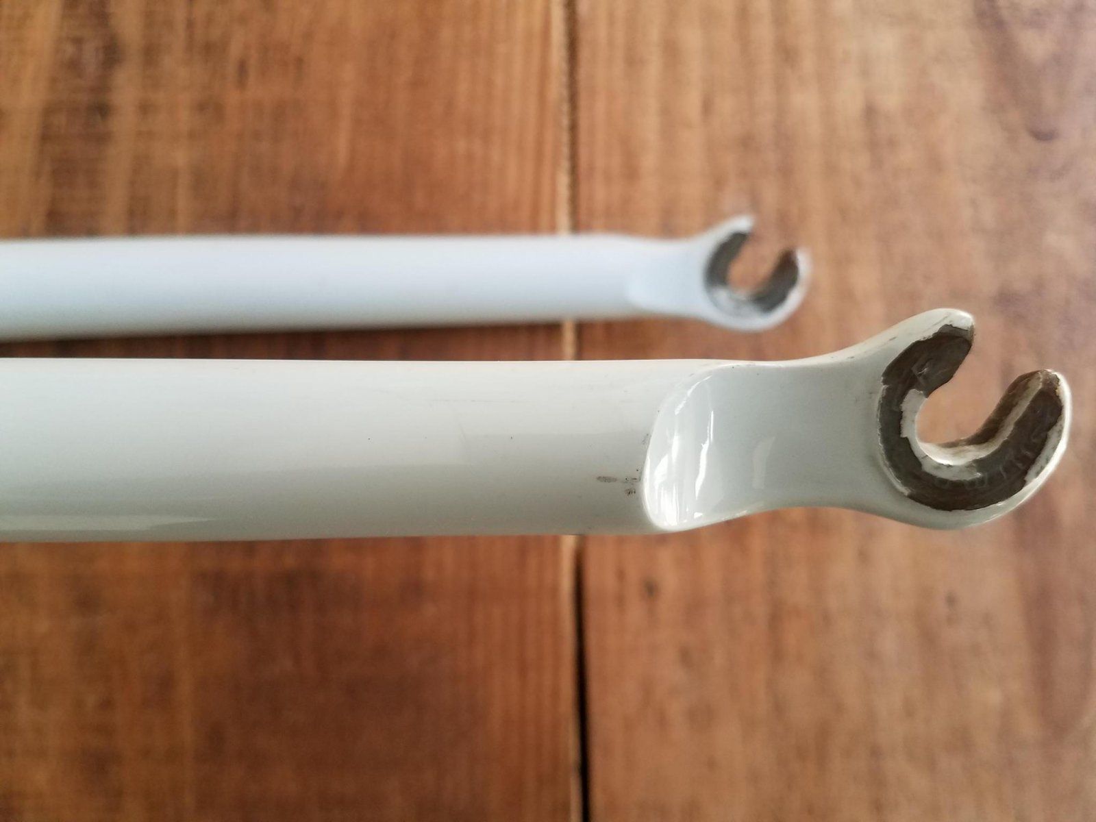

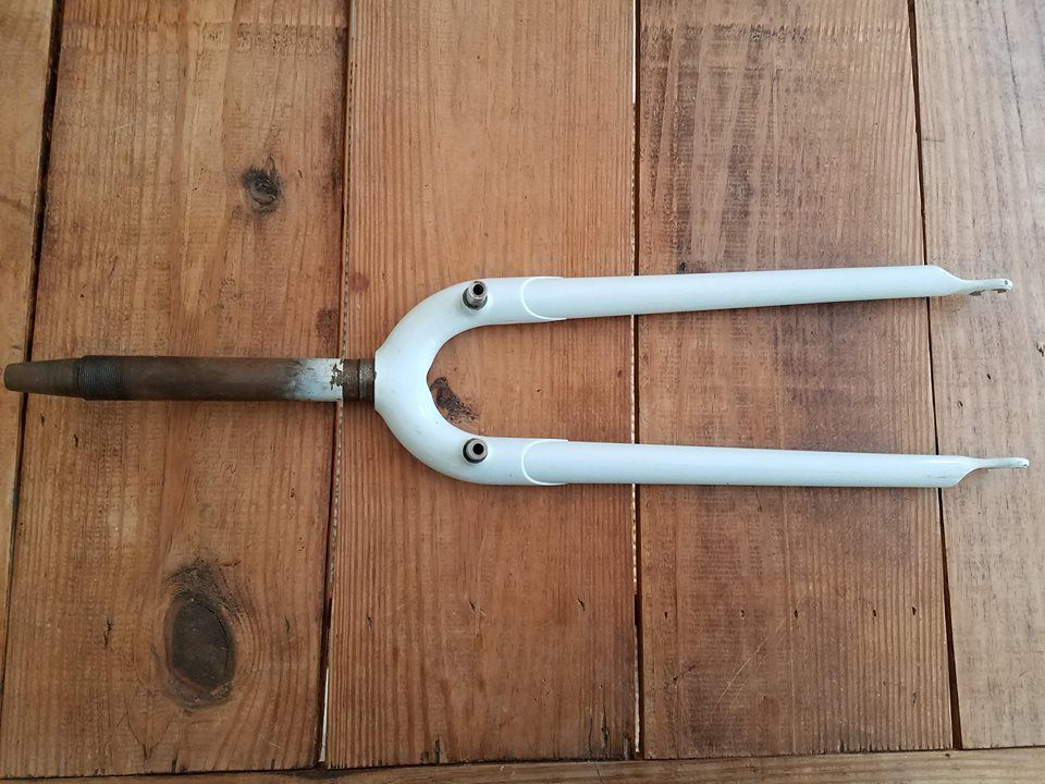

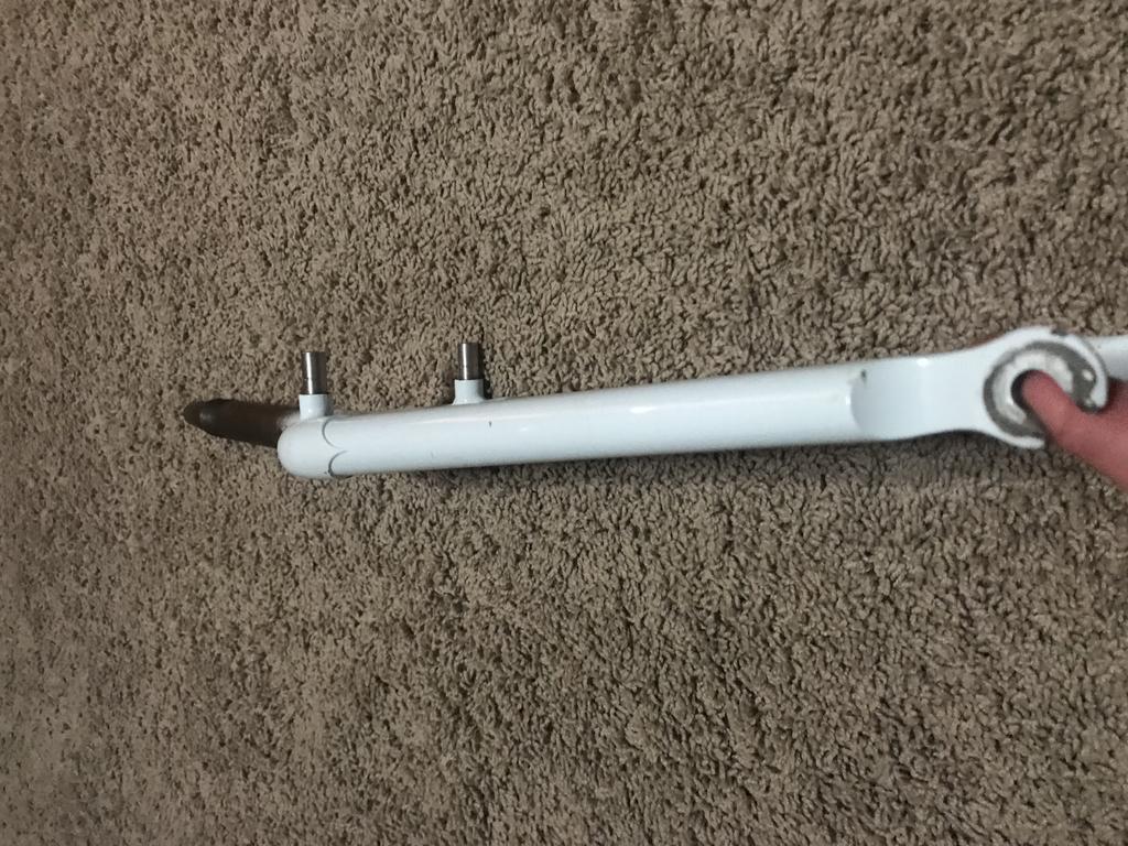

Um mal die Grenzen etwas verschwimmen zu lassen
CC mit curved oben, Unterscheidungsmerkmal =generous curvature,.... not as tight as S.P.
Potts mit gerade oben & gerade unten, könnte allerdings auch eine Charlie sein wogegen die massiv gelötete Krone spräche.. vielleicht hatte Steve auch einfach noch nicht sein scallop entwickelt :D
