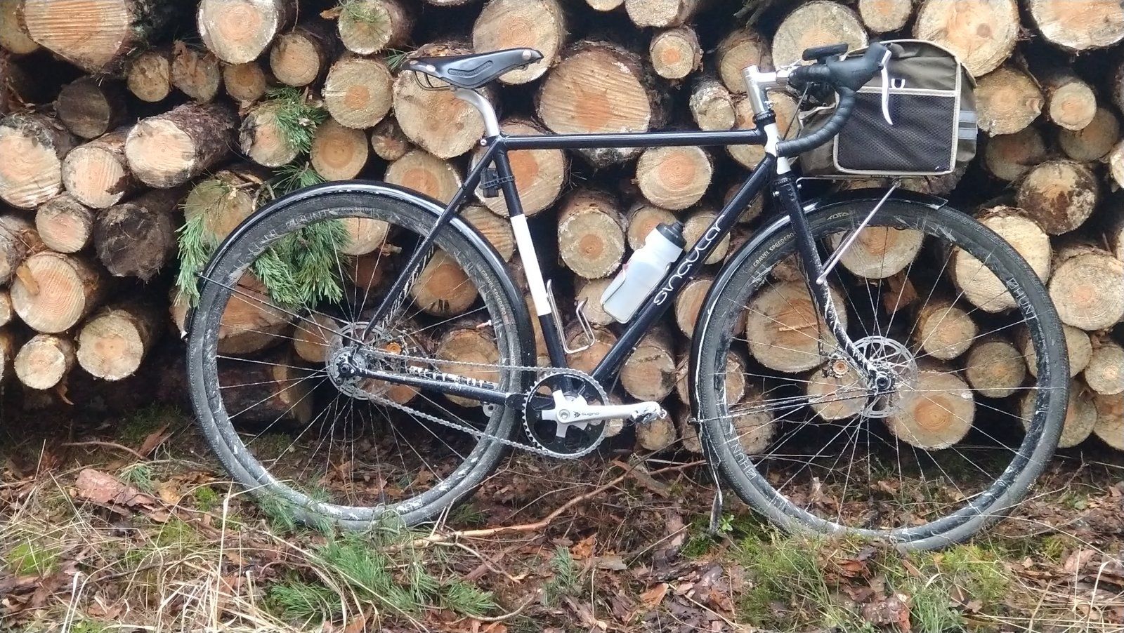

Vielleicht ist das hier für jemanden interessant. Ich habe mal 650b Schutzbleche auf 700c "zurechtmassiert". Bleche sind Velo Orange 58mm 650b aus Alu. Nach der Knetetei etwa 1mm schmaler. Auf dem VO Blog gibt's irgendwo eine Anleitung dafür. Das Ergebnis ist ganz ansehnlich, denke ich.
Sieht top aus :love: Den Beitrag meintest Du vielleicht, gestern erst wieder aufgerufen:
https://velo-orange.blogspot.com/2017/01/re-radiusing-fenders.html?m=1
Was mich bei Schutzblechen mehr nervt ist, dass man permanent irgendwo kollidiert. Grade die Metalldinger sehen da schnell mitgenommen aus. :ka:
Dem ist so! Es sind halt meist die Streben exponiert oder man schiebt das Rad zurück: Dooonng. Wenn man dann viel Zeit und Liebesmühe für die Montage aufgewendet hat jedes Mal eine Freude.
