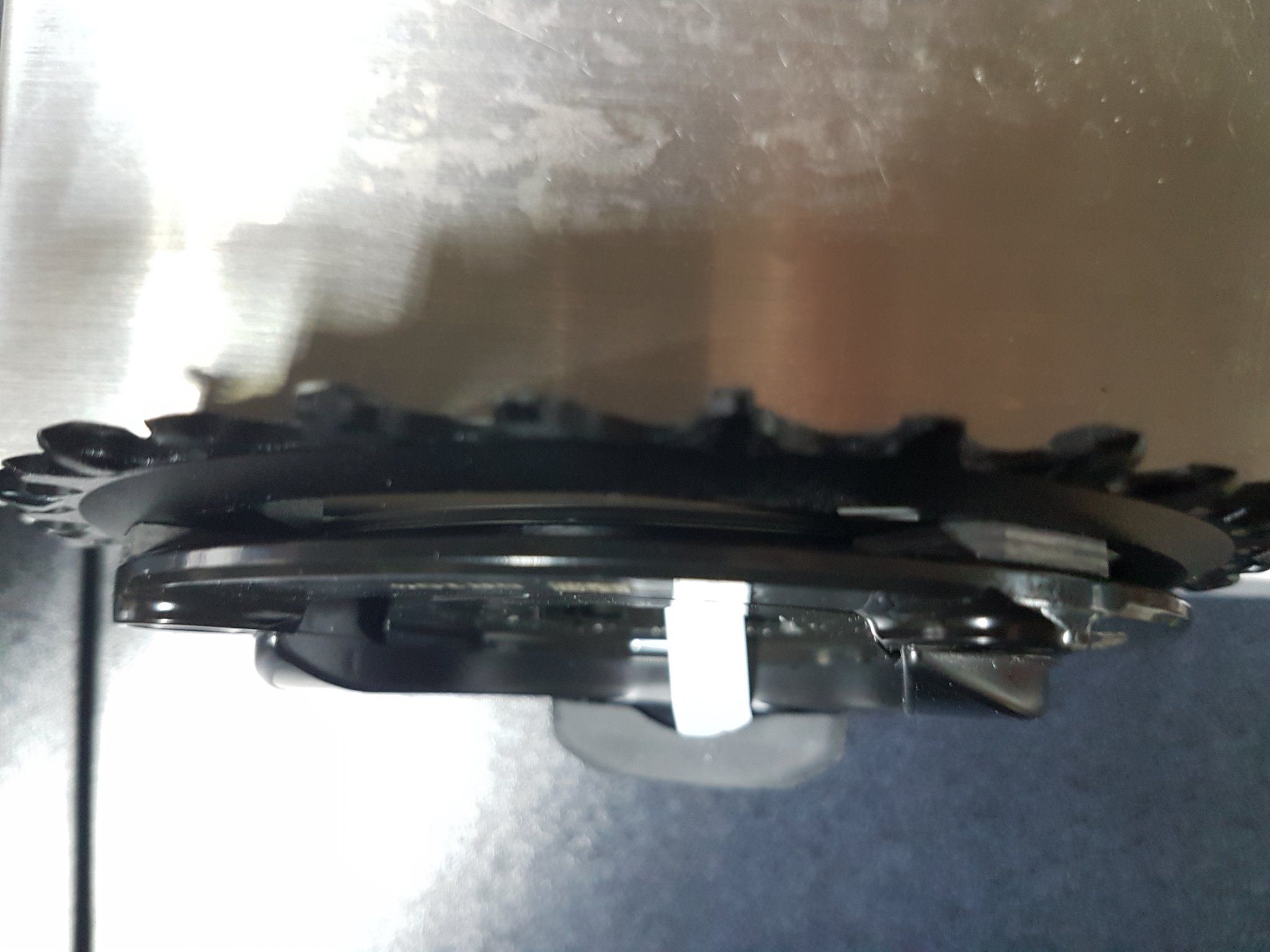

Hallo, gibt es hier jemanden der den p2m type s mit der Rex3.3 in Kombination mit einem PF92 Tretlager fährt? Da ist ja sehr wenig Platz zwischen kleinem Kettenblatt und Gehäuse. Liegen hier Erfahrungen wegen Schmutzanfälligkeit o.ä. vor?
VG
Ja ich habe es mal ausgemessen, es sind ca. 0,2mm Luft. Wobei das ja "nur" die fünf Anschraubpunkte betrifft. Eine Testfahrt hat bis jetzt auch keine Probleme bereitet.
Denke ich werde das so fahren und gut ist es!
Danke für die Info.

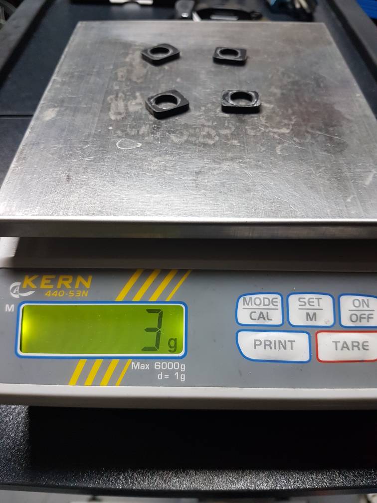

Ich habe meinen NGeco jetzt auch erhalten, habe mir den Non-Boost Adapter selber gemacht. Optisch ist es eher unauffallig und mit 3g auch deutlich leichter wie der Original Adapter.
Am Rad montiert ist er noch nicht, dazu werde ich voraussichtlich erst nächste Woche kommen.
Richtig erkennen kann man deinen Adapter aber nicht. Wie sieht der aus und hast du einen aus Carbon gebaut?

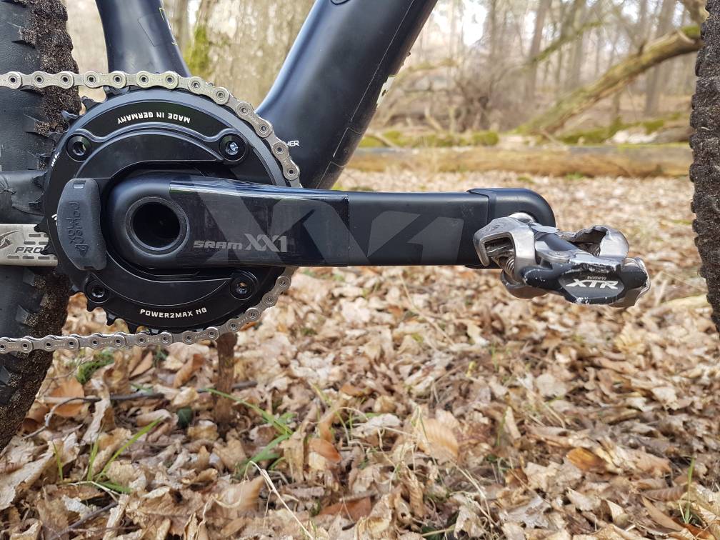

Das ist ja auch das gute, dass man ihn nicht erkennt [emoji6].
Die ersten Kilometer habe ich auch schon hinter mir, läuft alles problemlos.
Hier mal ein Bild:
Gesendet von meinem SM-G930F mit Tapatalk
