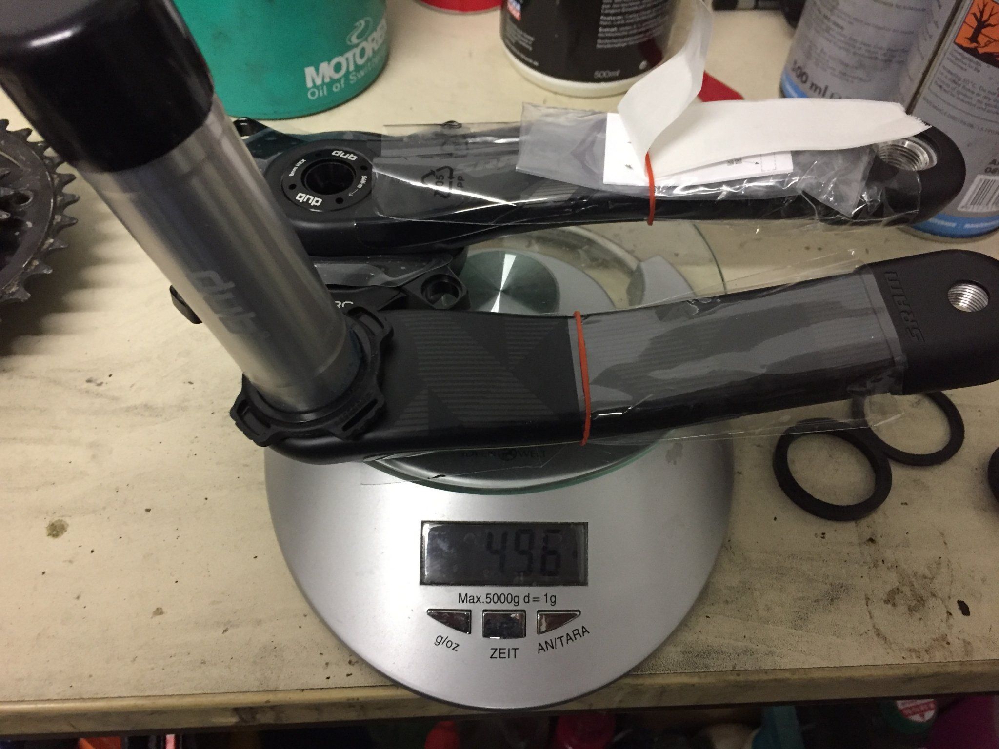

P2M 2-Fach mit Rex1 Kurbel!
Gestern verbaut, ganz neu auf dem Markt!
Quarq XX1 Eagle DUB Boost in 175mm Länge.
496 Gramm.

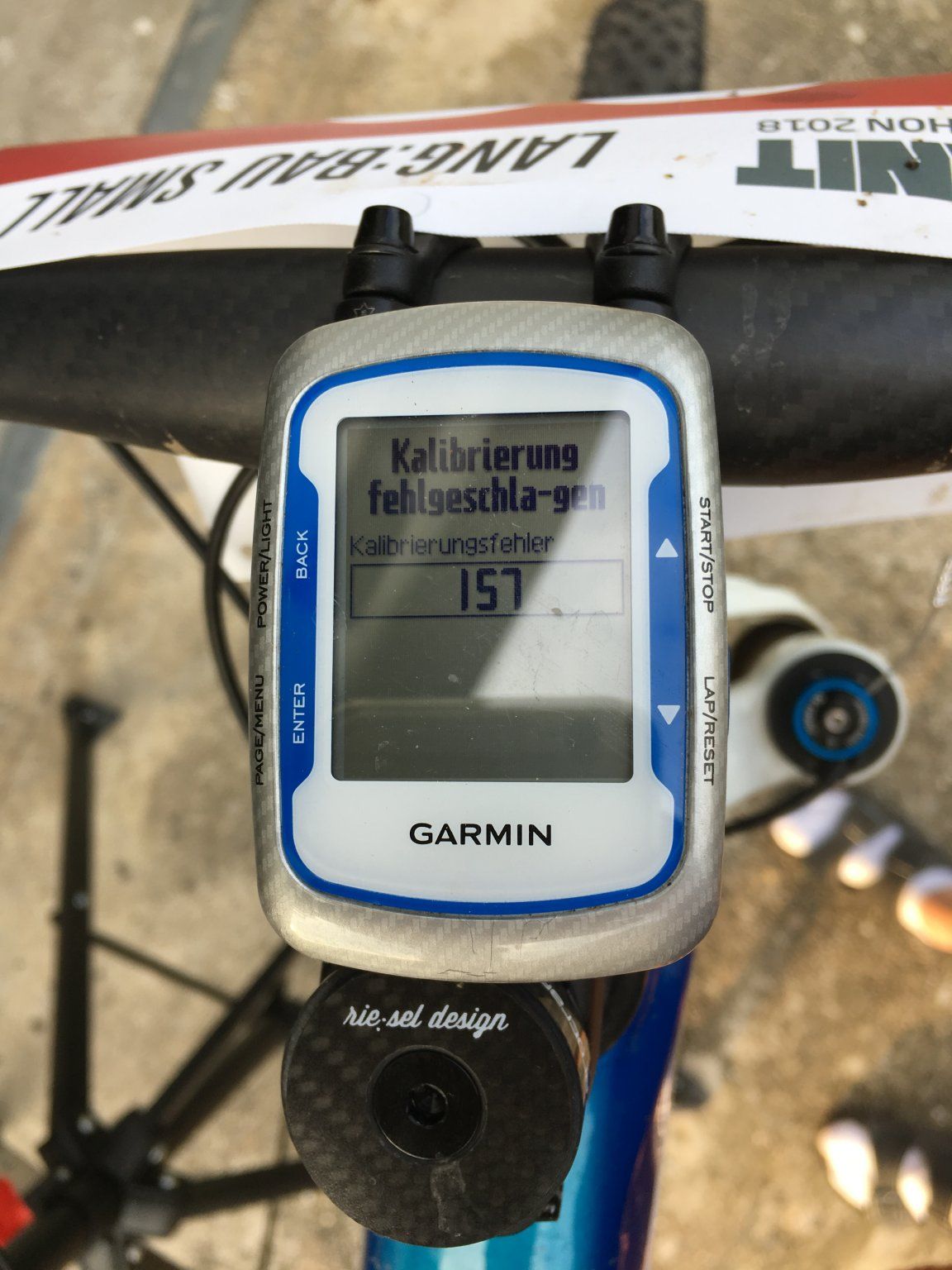

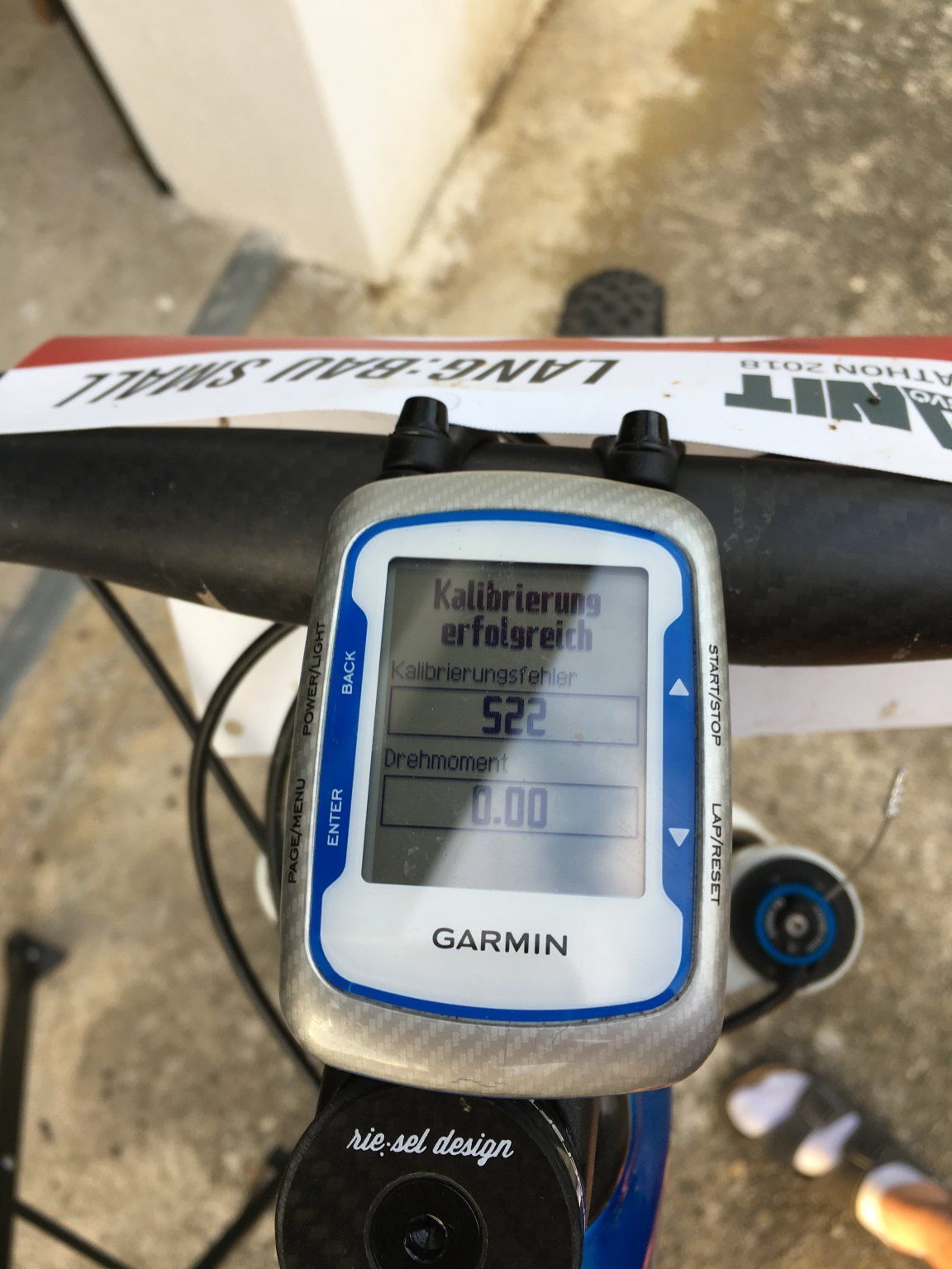

Hallo,
Habe ein Problem und hier brauche ich eure Hilfe.
Kurbel: XX1, GXP
Powermeter: Quarq
KB: ovales Garbaruk
Hatte heute ein Rennen und leider auch einen ärgerlichen Sturz. Dabei wurde mein Powermeter wie die Schaltung in Mitleidenschaft gezogen. Beim Ausfahren bemerkte ich das er zu niedrige Wattzahlen anzeigt wie was ich trete normalerweise. Bin mal stehengeblieben um die Kalibrierung zu testen und zeigt Kalibrierungsfehler 157 an.
Zuhause auch getestet: Kalibrierungsfehler 157
Beim 2x probieren: Kalibrierung erfolgreich 522
Kann sein das mein Kettenblatt zur Strebe hin schief steht bzw. reingebogen ist? Kann mich irren auch. Habe mal Fotos gemacht.
das Troubleshoot Manual mal durchgegangen. Insbesondere das mit dem Batteriefach? Hatte mal was ähnliches nach mildem Sturz. War dann das batteriefach.
Kannst du das genauer ausdrücken?
Oder was könnte ich probieren?
Jetzt über die Pfingsten ist eh keiner da. Hoffe es gibt einen deutschen Support! Und das das Service auch schnell von sich geht wenn ich’s einsenden müsste was ich mal ausschließe.
Muss mir das morgen genauer anschauen. Einer kreuzte die Fahrbahn nach der Wasser Pfütze. Das bergab und mit Wasserfilm ist nicht gut bremsen. So bin ich diesen aufgeschossen und da ist es passiert.
Oben Unten
