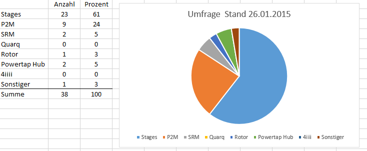

So, dann mal der Zwischenstand nur zu denn MTB Leistungsmessern.
Ich habe jetzt mal ignoriert, dass Mehrfachantworten möglich sind. Einige fahren ja meherer LM an ihren MTBs.
Muss ehrlich sagen, so in etwa habe ich mir das auch gedacht. Nur nicht, dass gar kein Quarq gefahren wird.

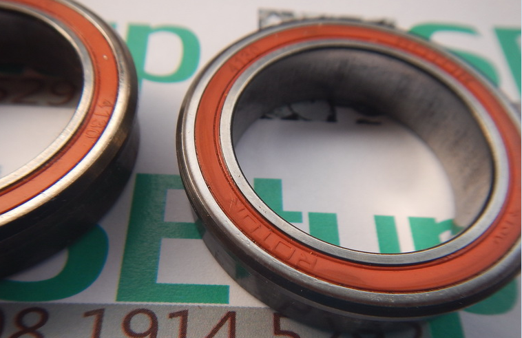

Wo baut denn das RF Cinch Lager breiter, wie das Rotor 4130? Irgendwie, soweit man das auf den Bildern erkennen kann, gibt es ja gar nicht so viel, was irgendwie breiter sein kann.
Alternativ gäbe es ja noch eines von e13 ( https://www.bike-components.de/de/e-thirteen/BB92-Innenlager-Modell-2016-p44428/ )oder von Endurobearings ( http://www.enduroforkseals.com/id375.html ).
Aber bauen die dann auch zu breit für die Rex 1?
Doch, bei RF ist auch noch so ne Schutzkappe dabei, die man vor das eigentlich Lager baut.
Auf dem Bild, in der obersten Reihe das zweite von links und das ganz rechts.
Die anderen habe ich nie versucht...
Das Rf läuft aber um Welten besser, als das Rotor... Bin das lange mit einer 3d+ gefahren.

Innenlager: habe mir das Rotor 4130 und das Hope Lager geholt. Die bauen ziemlich gleich, es sollte also keine Problem, wie beim Race Face Lager geben. Das Hope kommt dann in mein Lux. Gestern habe ich nur das Rotor eingebaut. Das Hope Lager schon schon viel hochwertiger aus.
Kurbeleinbau: sehr hübsch das Teil. Nur wie oben schon angemerkt, die Spacer-Konfiguration, so wie von Rotor angegeben ist Müll. Die Kurbel war nicht mittig. Für meinen Rahmen, Pressfit 92, brauchte ich "Drive-Side" 5.5 mm (Alu) + 0.5 mm (Plastik) und "Non-Drive Side" 2 x 0.5 mm (Plastik). Der mehrfache Ein- und Ausbau war nervig, gerade wenn man vorher eine SRAM Kurbel drinnen hatte.
