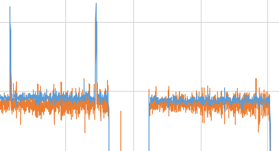

2.5 Stunden, 3 x 30 min Tempointervalle, "Bursts" alle 3 min im ersten Intervall:
(blau ist P2M)
Unerwartet, P2M berichtet etwas mehr, wie P1. Wenn man die Position der jeweiligen Leistungsmesser bedenkt, würde man es andersrum erwarten. Erst die zweite Kalibrierung bracht die beiden etwas näher. Auf der Rolle funktioniert das ja mit der Autokalibrierung des P2m natürlich nicht.
Hier mal das erste Intervall, die Peaks stimmen gut überein. Man sieht auch, das P2M weniger streut. Dies war mir schon draußen aufgefallen:
und hier das letzte Intervall nach der zweiten Kalibrierung:
etwas enger beianander

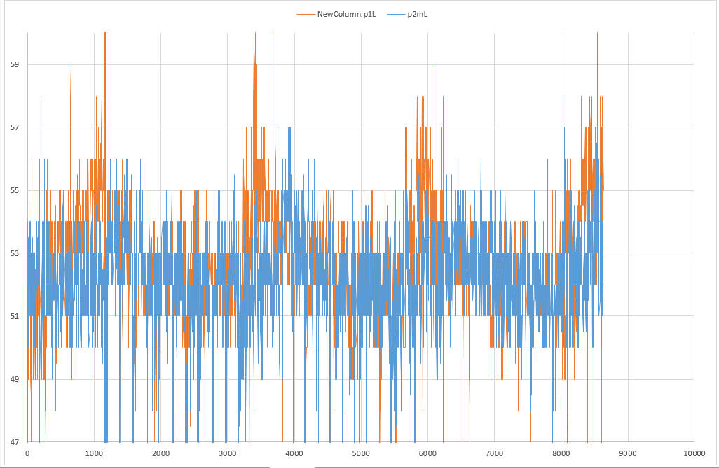

hier die Linkslastigkeit, P2m schätzt die, P1 kann die wirklich messen:
ich bin linksdominant. P2M verpasst aber die Extreme meiner Linkslastigkeit, welche besonders im Zone1-2 Bereich ausgeprägt ist.

dann nochmal mit 5 Sekunden rolling average:
Links Dominanz 5 sek
