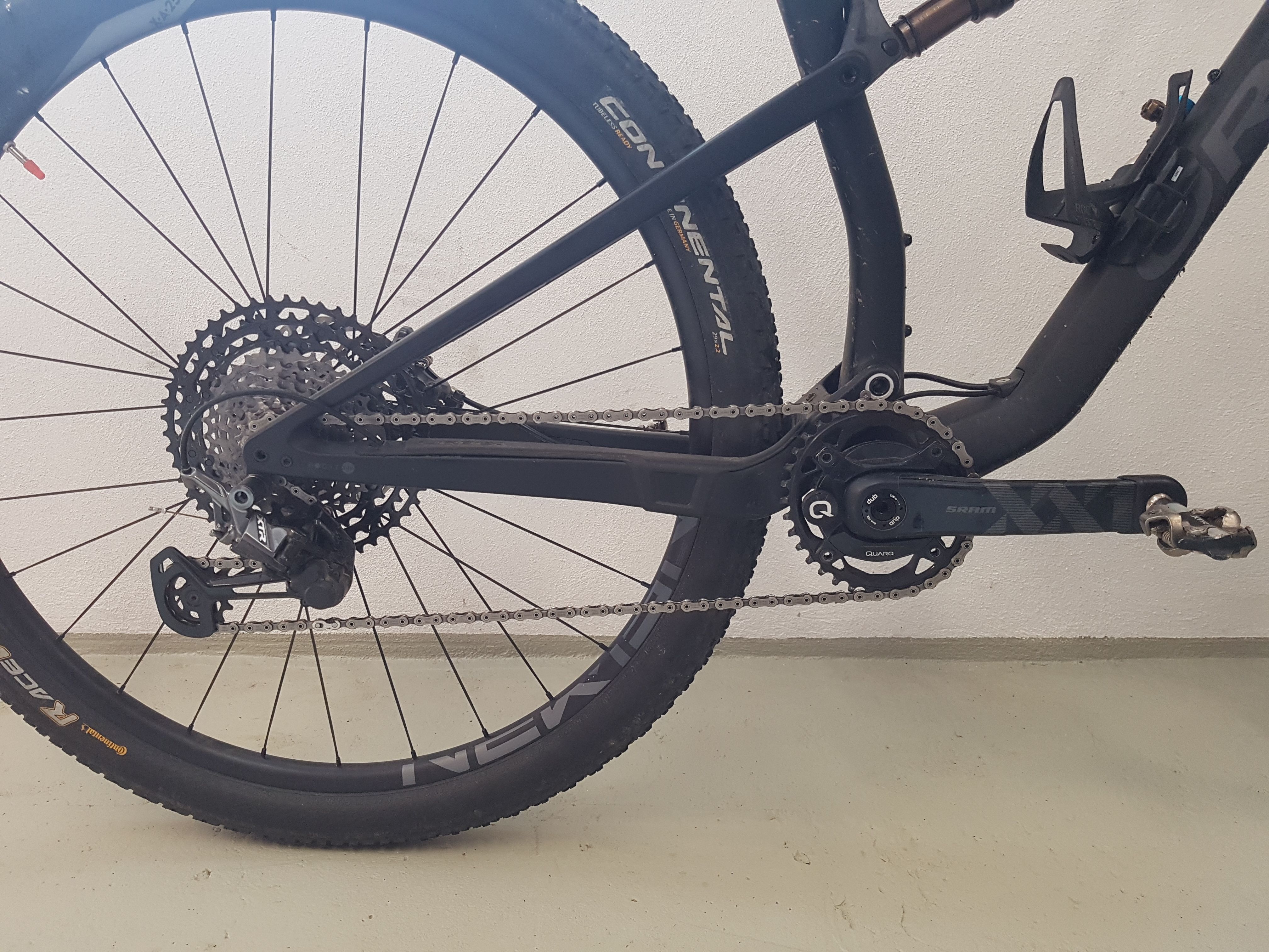

Guten Morgen. Ich suchender eine XX1 Eagle DUB Kurbel einen PM. Quarq scheidet aufgrund der 8 Bolt Technologie aus. Seh ich es richtig dass ansonsten nur P2M oder StagesPower sich lohnt bzw. geht? An meinen anderen Rädern fahr ich über all StagesPower. Die Kurbelarme für DUB von StagesPower scheint es aber nur sehr sporadisch zu geben?
