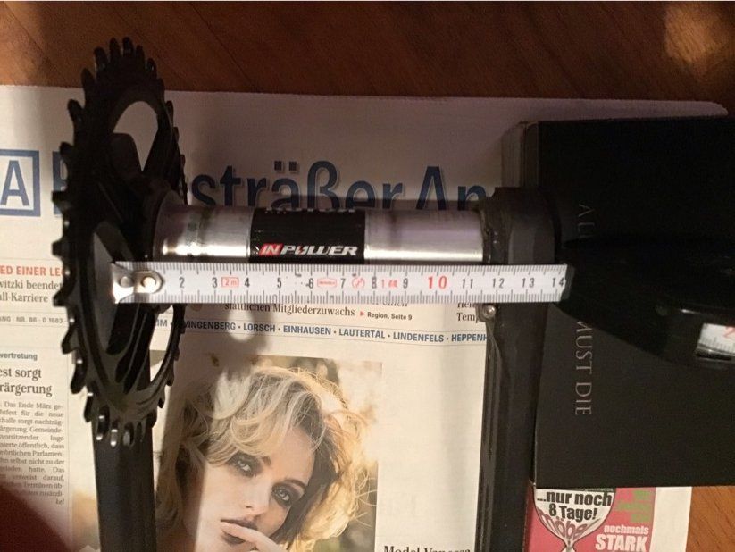

Hi, ich fahre am neuen MTB einen Rotor Inpower PM mit DM Kettenblatt. Laut website soll sich damit eine Kettenlinie von 52mm realisieren lassen. Ich bin da eher bei 58/59 (KB ohne offsett) und frage mich, wie das gehen soll? Meine Anfragen bei Rotor werden entweder gar nicht, oder wenig hilfreich beantwortet. Drehen kann man das DM Kettenblatt mM nach nicht – sonst könnte man vielleicht eines mit 3mm offsett „falsch rum verbauen“
Hier ein Foto der Welle. Länge vom KB ausgehend etwa 117mm (Boost Kurbel). Ich würde gerne Richtung 52er Kettenlinie, um weniger Schräglauf zu haben. Hat jemand ne Idee?

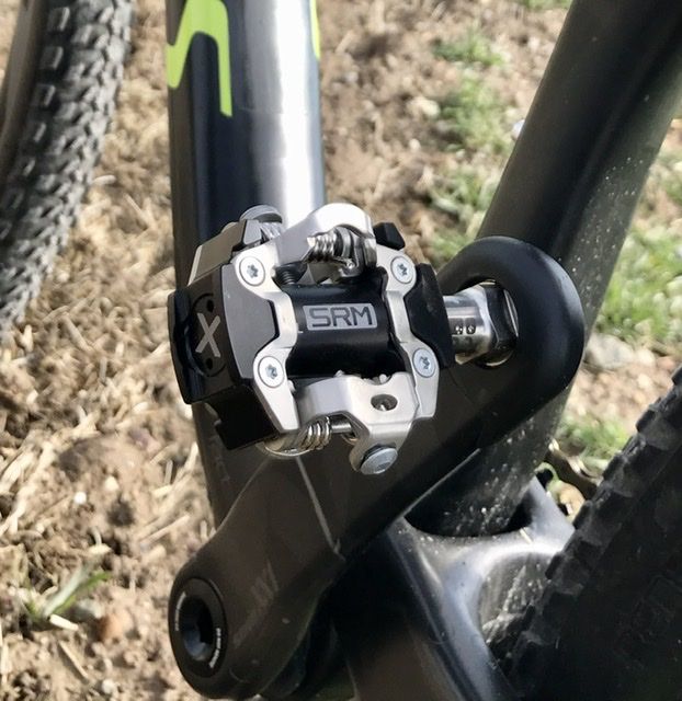

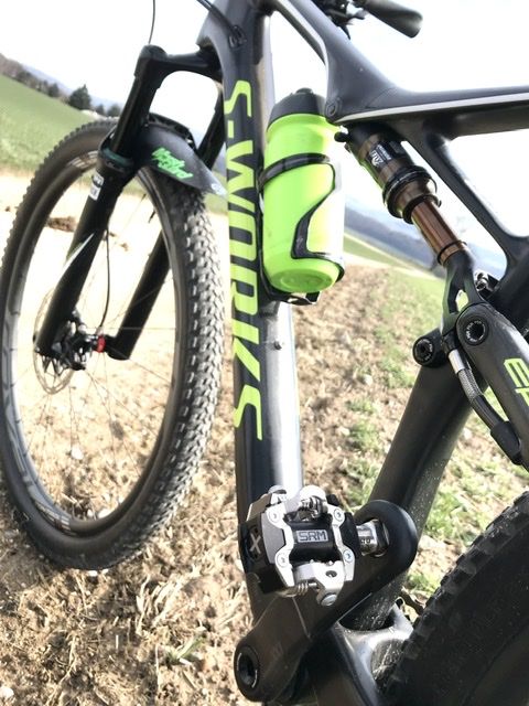

SRM X-Power Pedal
Hallo zusammen. Also ich habe das X-Power Pedal bekommen und zum Glück vor den Coronavirus-Fälle testen können. Es funktioniert super. Ist einfach in der Montage. Ich Fahre 3 Mountainbike und de Wechsel ist eben einfach das Pedal. Dazu habe ich den Garmin Edge 1030. Wichtig dabei ist folgendes. Erstens eine möglichst gleichmässige Montage der Pedale. Will heissen das Anzugsdrehmoment sollte stimmen. Dann eine saubere Inbetriebnahme mit der X-Power App. Danach kann man die Pedale noch mit dem, bei mir dem Garmin Edge 1030 verbinden. Es findet beide Pedale einzeln und sie müssen auch Einzeln kalibriert werden. Standardmässig sind die Pedale auf eine Kurbellänge von 172.5 mm eingestellt. Da ich nur 175 mm kurbeln fahre...also in der X-Powe App einstellen. Aber wenn beim Garmin die Kalibrierung nicht aktiv ist, übersteuert Garmin die gespeicherten Daten und wechselt die Einstellung zurück auf 172.5 mm. Das habe ich schon mit SRM besprochen und sie werden die Software im nächsten Update so ändern das Garmin oder ein anderes Gerät dies nicht mehr übersteuert. Zum Praxistest. Das Pedal ist eine Wucht. Die Ladezeiten sind mit ca 4 Stunden, was aber für mich völlig ok ist und mein Garmin ja auch Malstroms bracht. Die Laufzeit ist gute 60 Stunden in Betrieb und somit für nicht auch top. Da wie gesagt auch mein GPS Strom bracht. Man kann also locker ein Weekend Biken und braucht kein Strom. Die Anzeige der Wattzahlen und die Gleichmässigkeit ist perfekt. Ich hab das, zugegeben nicht wissenschaftlich belegt, mit den Daten vom Rotor InPower kontrolliert das ich am Hardtail Bike fahre. Wobei ich das von einer FIrma wie SRM auch nicht anders erwartet habe. Auch noch wichtig. Der Kundendienst bei Anfragen ist ebenso eine kompetente und kundenorientierte Anlaufstelle.
Der Preis mag vielleicht etwas Abschrecken. Aber das es eine variable Lösung für jede Art von Bike ist. Also nicht jedes Bike mit einer eigenen Kurbel ausgestattet werden muss, ist es eigentlich günstig.
Ich bin rundum zufrieden.
