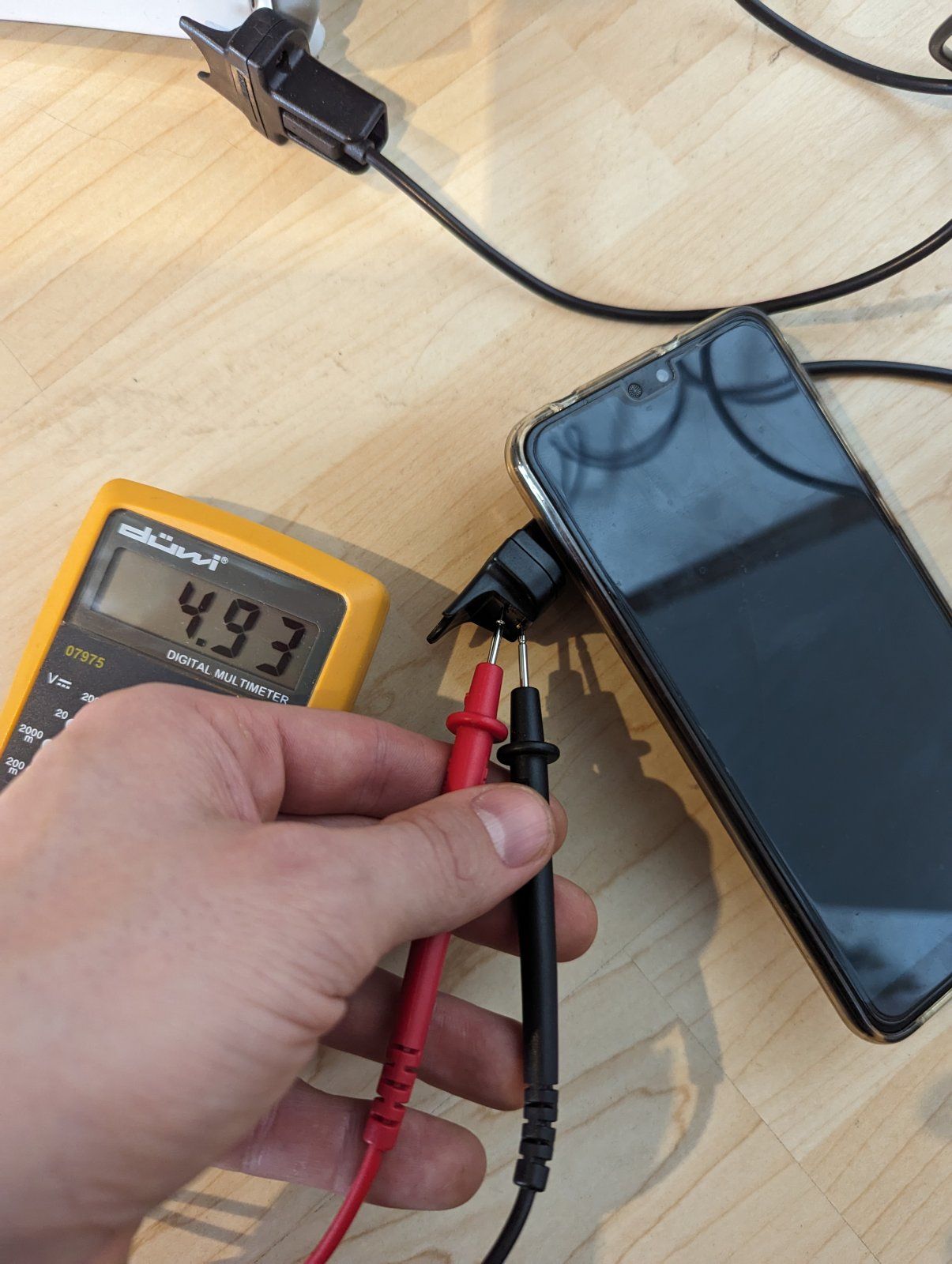

Ich bräuchte "dringend" Urlaubshilfe von den Favero Assioma Fahrern:
Tochters Assiomas sind leer und ich blöd hab die Ladekabel vergessen...
Kann mir jemand die Polarität des Ladekabels durchmessen? Also z.b. Adapter in USB Lader stecken und gucken, an welchem der Ladekontakte (näher oder weiter weg vom Kurbelarm) Plus und Masse/Minus anliegen?
Danke!
@-Robert- :daumen:

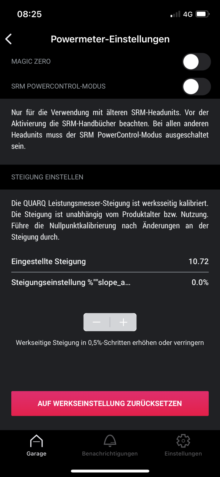

als quarq nutzer: weißt du, was in der App die x % bedeuten. Bin gerade nicht verbunden, weiß nicht mehr genau wie die Kategorie heißt.
Edit
hab ein Fred gefunden:
https://www.mtb-news.de/forum/t/quarq-xx1-powermeter-zeigt-konstant-120-an.926302/
