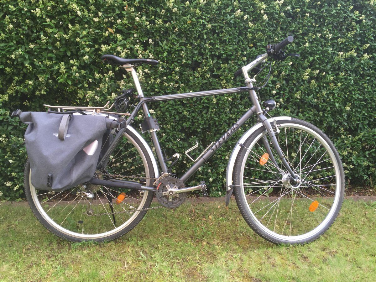

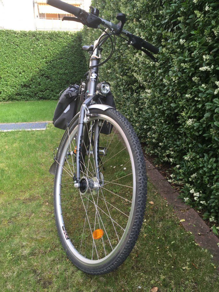

Nee, Mißverständnis. Ich meinte den Scheinwerfer selbst. Ich hätte da was unauffälliges, schwarzes montieren können, was letztlich trotzdem aufgefallen wäre und die Optik gestört hätte. Also hab ich zur radikalen Methode gegriffen und den knallroten Scheinwerfer genommen, der total auffällt, aber jetzt Teil des Designs ist, statt ein notwendiges Übel, das man am liebsten unsichtbar machen würde.
Hier mal das derzeitige Ergebnis:
Denke es ist noch ein wenig Kosmetik-Potenzial vorhanden. :D
VG,
HC-65 :i2:

Sieht doch schonmal gut aus. Das Rücklicht gefällt mir von Design her einfach super und ich finde, es macht sich an deinem Rad auch gut. Und der Cyo Premium ist schön unauffällig, im Vergleich zum Luxos. Trotzdem aber ziemlich hell. Wie hast du den den eingestellt? Meiner war ursprünglich (mehr oder weniger) StVO konform justiert mit einer Leuchtweite von 10 bis 15 Metern. Nachdem ich letzte Woche die Schutzbleche gewechselt habe (vgl. hier), ist der aber irgendwie verstellt und leuchtet jetzt eher so um die 30 Meter weit. Ich bin mir nicht sicher, ob ich das so lassen soll oder doch den Gegenverkehr blende. Bisher war es einfach noch nicht dunkel genug, aber am Freitag ist ja die Nachttour vom ADFC Essen.
Willst du noch irgendwo einen Frontreflektor dran pappen? Sieht zwar doof aus, aber ist halt vorgeschrieben, auch wenn der Scheinwerfer Tagfahrlicht hat und Nachts nur von einem Blinden übersehen werden kann. Das ist das einzige, was mich am Cyo Premium mit 80 Lux etwas stört: Der fehlende integrierte Reflektor. Die neueren Modelle haben ja alle Ansteckreflektoren, aber beim Cyo geht das halt nicht, wegen der Tagfahr-LEDs unten drunter.
Hab da noch gar nix wirklich eingestellt, mangels Nachtfahrt kann ich auch noch nicht sagen, wie der Lichtkegel fällt.
Laut BUMM-HP verfügt der Cyo über einen integrierter Front-Rückstrahler, sodass eine zusätzlich Montage entfällt.
